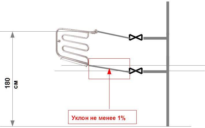

panoFF написал : Вот только может еще один глупый вопрос: направление потока жидкости в стояке влияет?
Вопрос не глупый ..по умолчанию как бы должен быть разлив сверху. Если не заработает, то подводку можно местами поменять ( на разлив снизу)

Здравствуйте уважаемые мастера!
Перечитал уже всю ветку, а так окнчательно и не определился как подкючить полотенцесушитель. Новостройка 8этаж 10 этажного дома, разводка горячей и холодной воды до вооразеток выполнена полипропиленом ПН20, стоки выполнены из полипропилена ПН32 (внутренний 1дюйм). Полотенцесушитель представляет собой просто изогнутую петлю стояка горячей воды без кранов и байпаса, ниже так называемого полотенцесушителя стоят тройники с переходом на 20мм и установлены счетчики. Хочется заменить этот полипропиленовый полотенчик на Сунержу Лиру или Гусли. Изначально хотел установить краны на случай ремонта и прочего. Позвонил сантехнику управляющей компании он сказал "Без проблем, только мы ни байпасы ни краны не ставим, так уголки и американки и все". Со слов главного инженера вода подается снизу и на техэтаже собирается в обратку и возвращется в подвал. Интересует как мне всетаки подключить полотенцесушитель чтобы было и соседям хорошо и мне в случае чего чтоб стояк не перекрывать Заранее благодарен

panoFF написал : направление потока жидкости в стояке влияет?
В случае нижнего или бокового подключения не влияет. 2panoFF Вам нужно сделать боковое увеличив Ф подвода. ЗЫ. Заодно ключ для колбы снимете...))

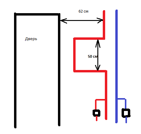

27.01.2011 в 00:01:55
А если расстояние между отводами П/С больше чем между отводами стояка, то как их нужно расположить? (обычный м-образный п/с и однотрубный стояк гвс)

27.01.2011 в 00:24:01
Александр М. написал : если расстояние между отводами П/С больше чем между отводами стояка
См. картинко.

27.01.2011 в 00:51:48
А там воздушная пробка сверху не будет образовываться? :eek:
