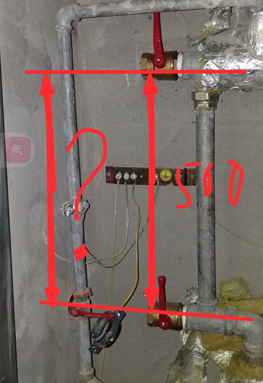

Межцентровое по осям кранов сколько? Новый ПС будет на том же месте, где и был старый?
По центрам 500мм, мерял рулеткой. Поидее лучше сделать шаблон и измерить более точно. ПС будет там же, но с поворотом на другую стенуIMG_20251016_222314
master.msk написал 22.10.2025 в 09:23
Или попытаться уголками выйти в размер и по осям, но может не получиться
Я понял. Загвоздка в межосевом. Если не получится выйти на 500 мм, то чтобы не городить гору соединений проще ППР, т.к. есть возможность небольших подвижек оного, а с металлом все жестко привязано

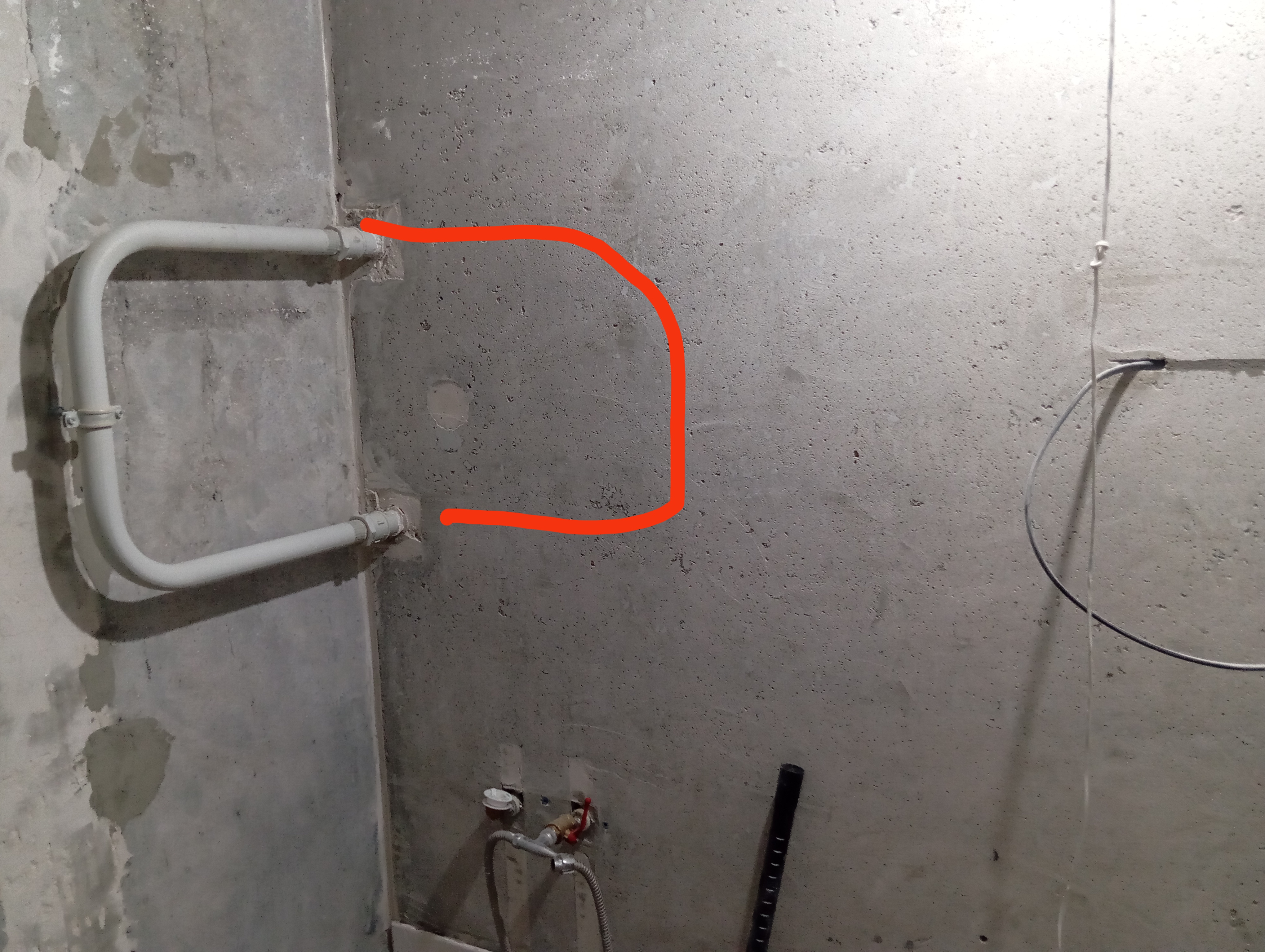

Тогда проще - сам П образный ПС можно немного согнуть/разогнуть.
2 оцинкованные стальные трубы с резьбой и длиной в нужный размер можно изготовить на рынке. Сначала - купить и ПС и фитинги на ПС. Никаких сложностей для нормального сантехника нет. Сантехник с клуппом может сделать трубы на месте.

Да, причем в двух плоскостях, что практически не реально. Отклонение от плоскости, любое, даст протечку. Сначала полотнецесущитель вешается в нужном месте, затем соединяется условно, "утками", со стояком. Ничего нового, других вариантов нет.
В теории только, если с трубогибом и клуппом, рано или поздно можно изготовить пару подводок из металла. Еще и закрепить их, с отступом. Это сложно, да, и нафиг никому не надо.
В одной.
условно "утками", со стояком
Да, если выход труб с другой стороны стены будет слишком близко к стене, или если продолжение осей кранов будет иметь разный отступ от стены.
Безусловно все надо точно промерять, чтобы понять как именно делать.
В любом случае сначала купить ПС.

в том числе тем, что в отличии от исходной схемы появились два угла 90, и с ними уже проще т.к. появляется степень свободы в одной плоскости.
А по высоте ТС, как я понимаю готов подогнать ПС по высоте выходов труб и наверное не будет его смешать например на условные 3см ниже из-за плиточных швов.
master.msk написал 23.10.2025 в 11:04
натянуть
Я не предлагаю натягивать:
BV написал 23.10.2025 в 10:07
в том числе и перпендикулярность осей отводов кранов стене где будет ПС. После замеров может оказаться, что условные утки и не нужны.
Ни разу не оспариваю то, что нормальный сантехник с клуппом и трубогибом, при наличии ПС и нужных фитингов вполне может решить задачу за один выезд, без изменений силами ТС с танцами и бубном Осталось только найти такого ....

Глянул, у нас продаются оцинкованные сгоны, есть по длине 450мм, как раз с лихвой хватает. Наверное, возьму 2 и просто прикручу к кранам, чтоб визуально понимать что на выходе. Может там все вкривь и вкось на выходе получится. Тогда смысла нет заниматься геморроем и собирать на чем-то более гибком
Сообщений: 128022
23.10.2025 в 23:51:32
lizard787, сколько от кранов до стены и толщина стены?
lizard787
lizard787
Регистрация: 03.08.2013
Минск
Сообщений: 214
24.10.2025 в 00:04:46
BV, от кранов до стены 220мм, толщина стены 80мм. Вроде так, если не ошибся с толщиной стены. Ибо от шарика крана и заподлицо со стеной в ванной 300мм
