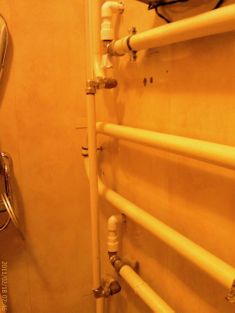

Красным цветом обозначено центральное отопление. Голубым автономное. Ранее полотешка висела на центральном отоплении. Сейчас перенесена выше.

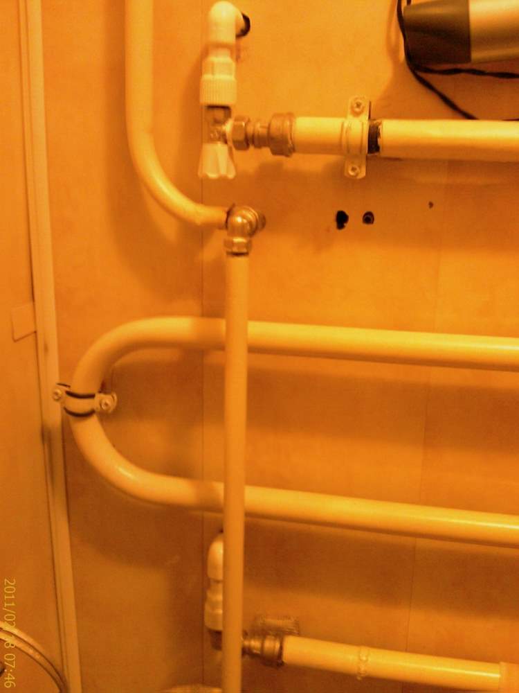

Наверное я Вас этими сгонами и запутал. Сгоны я собирался использовать в качестве бочат, т.к. у сгона резьба длинная, один из них я укорачивал, чтобы они в одной плоскости оказались. Т.е. изначально подключение я предполагал такое: Шаровой кран 1" ВР -> бочонок (сгон) из оцинковки -> на конец бочонка (сгона) хотел навернуть красивый удлинитель (та часть которая торчит из сантехшкафа), уже на удлинитель надеть декоративную чашку и привернуть ПС.
Если действительно получится найти бочата Сунержа с шагом по длине 10 мм это наверное решит мою проблему, мне надо компенсировать разницу около 20 мм. по длине. Спасибо за ссылку, попробую в выходные обратиться в их точку на Синдика-О.

подскажите, как мне подключить полотенчик, нужно что нибудь переделывать, может просто подключить через шаровые краны? хочу поставить простой М-образный, вот что оставил после себя застройщик, труба на 40мм, отводы вроде на 25 или 32мм.
12.04.2011 в 11:34:13
У меня была такая задача. я сначала сам пытался лепить, и так до лепился, что пришлось менять все развязку. Если не разу этого не делали, лучше вызывайте специалистов. Потому что если кого-нибудь затопите, дорого Вам обойдется.
