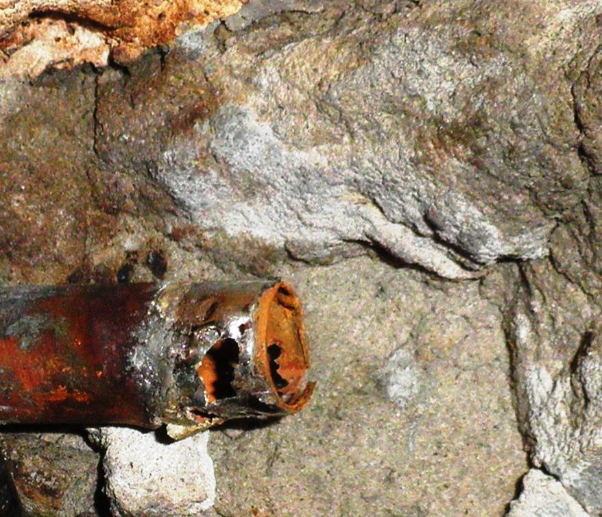

Работать то будет. Но смотрите что писал выше-раз. Два- из моих ошибок. Дюймовый стояк последнего этажа переходящий в полдюймовый циркуляции. Повесил на него полотенцесушитель, но подводку сделал 15 трубой. Из-за скорости, через 10 лет с медной трубой произошло следующее. Медью транзиты не делаю уже лет 9.
