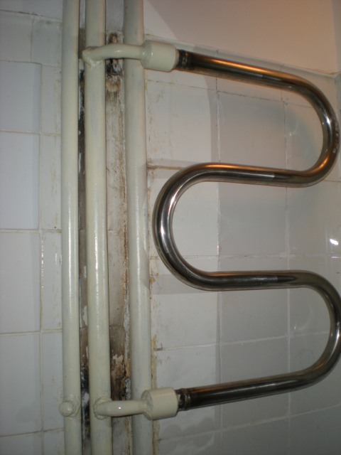

Sha
Sha
Регистрация: 22.01.2010
Сообщений: 395
13.08.2011 в 00:31:28
Подскажите пожалуйста, за счет чего работает система, как на фото? За счет конвекции?
5эт из 9ти. Стояк и полотенцесушитель выполнены трубой 32мм, подводы к полотенцесушителю - труба 21мм, подача снизу, циркуляции нет уже лет 10 и врядли восстановят. Исходя из того, что я читал на форуме, получается, что такая конструкция не должна работать, но когда идет водоразбор в верхних квартирах и стояк прогревается, полотенцесушитель имеет температуру стояка. Остывают они тоже равномерно.
Мне надо повесить полотенцесушитель у себя, в этом же доме, но на 2ом этаже, труба ГВС там 43мм. Сантехник из ЖЭКа предлагает соорудить аналогичную схему, но вварить отводы на полотенцесушитель 3/4", поставить шаровые вентили 3/4", для подключения в дальнейшем "М"-образного полотенцесушителя из трубы 1". Подход к вопросу очень глобальный, стоит ли еще что-то предусмотреть/добавить в конструкцию? Вваривать байпас в стояк не разрешат, поскольку обратка в доме на бумаге есть и, видимо, по бумагам работает.
master.msk
master.msk
master.msk
Регистрация: 20.11.2008
Сообщений: 17222
13.08.2011 в 00:41:26
Sha написал : За счет конвекции?
Да.
Sha написал : Вваривать байпас в стояк не разрешат,
Зачем Вам, если и так работает? Потому что не можете понять за счет чего работает?;)
Sha
Sha
Сообщений: 395
13.08.2011 в 00:56:32
master.msk, для себя конвекцию определил как единственный вариант, но поскольку полотенцесушитель прогревается подозрительно быстро при протекании в стояке мимо него горячей воды, начал сомневаться.:)
master.msk написал : Зачем Вам, если и так работает? Потому что не можете понять за счет чего работает?
Это фото из другой квартиры, у меня пока никак не работает. :) Кроме заваренных отводов 1/2" от стояка и от обратки пока еще ничего нет и пока не началась сварка хочется выяснить все непонятные моменты. Посты на этой же странице выше как раз и заставляют сомневаться.
master.msk
master.msk
master.msk
Сообщений: 17222
13.08.2011 в 01:12:44
Sha написал : все непонятные моменты.
Работает. 2 метра...3 метра..4 метра от стояка до сушилки, все равно работает. Хоть и "непонятно как".;) Без байпасов
заужений
и насосов.:)

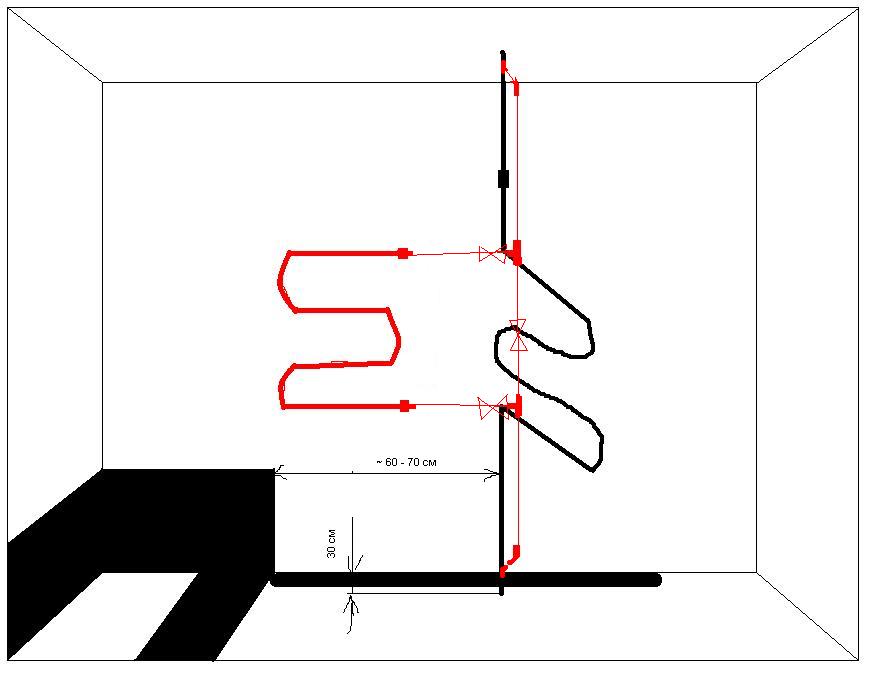

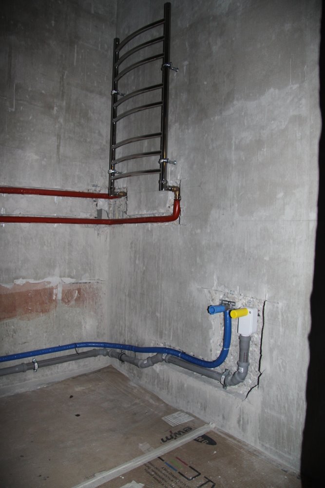

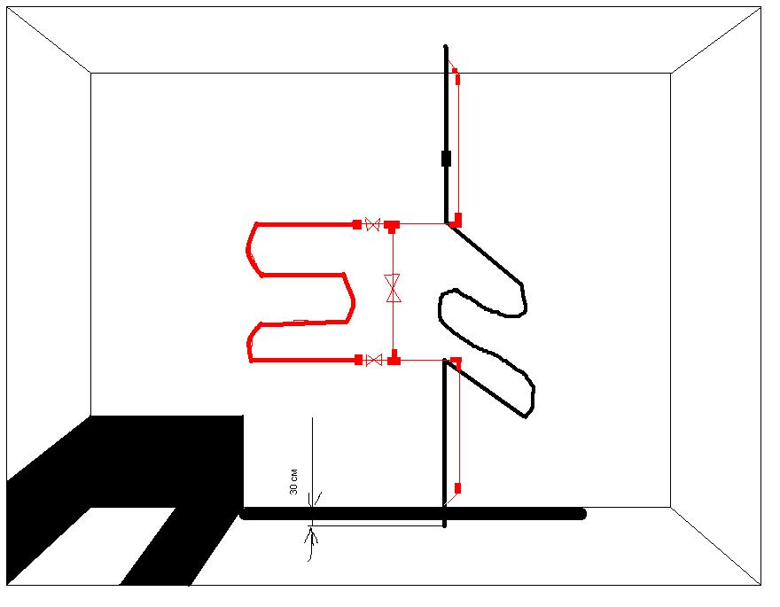

16.08.2011 в 12:48:01
Всем привет! Дело такое... Скинул сразу пару вариантов, извините что так коряво, кроме паинта ничо под рукой). Хочется переместить разводку для ПС к стене, но как лучше и правильно? Черным данная разводка сейчас, вследствии того что убрал перегородку между туалетом и ванной , ПС висит в воздухе... Красным варианты возможные, как я думаю. Слева ванная, внизу канализяция проходит, трубы до черного ПС 1/2", ПС 1",хочу не заужать ничего, провести ПП со стекловолокном трубы 20. Хочется внизу и вверху обрезать, нарезать резьбу, навентить муфты ПП с вн. резьбой, потом до стены и угол ПП, затем соединить краном шаровым 1/2", перед этим до него сверху и снизу врезать тройники комб. с нар. резбой чтобы навентить на них краны 1/2", затем далее после них ПП труба с американками на 1".
Склонясь ко 2му варианту больше... Потом в дальнейшем все обошьется и спрячется пластиком ну кроме ПС конечно), а краны вот незнаю как скомпоновать чтобы лючком закрыть их... Хочется узнать мнение специалистов, недочеты, какое расстояние должно соблюдаться между пластиком и ПС. Подскажите пожалуста, очень буду ждать ответов и советов, заранее спасибо!
