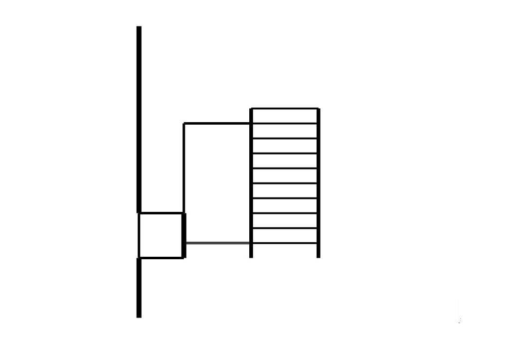

АлекСАН_dr
АлекСАН_dr
Регистрация: 12.02.2008
Сообщений: 8193
30.03.2012 в 10:39:47
Для нижней подачи с суженным байпасом без смещения предлагается (мной))) рабочая схема смысл коей в минимизации противоборства потоков...(см.выше):

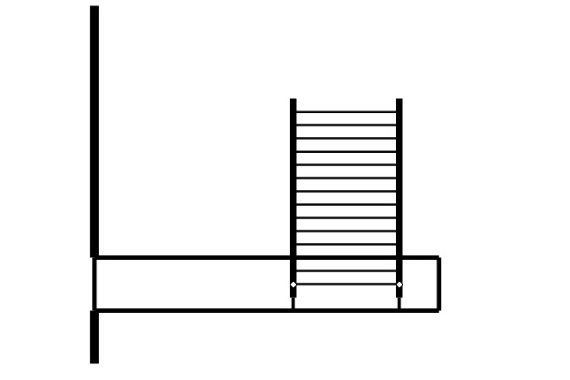

АлекСАН_dr
АлекСАН_dr
Сообщений: 8193
30.03.2012 в 11:26:50
Или так:
