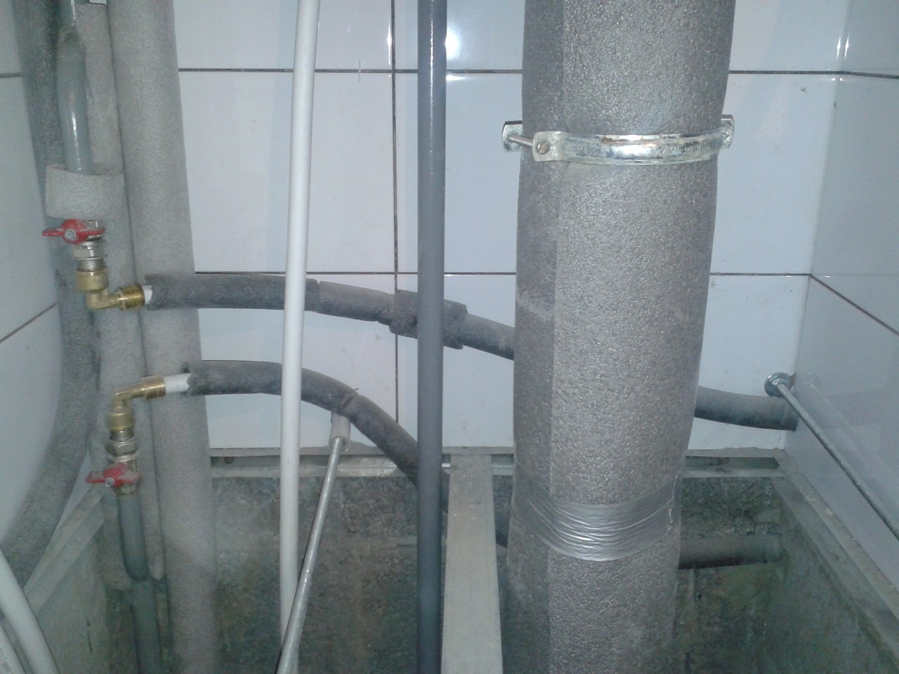

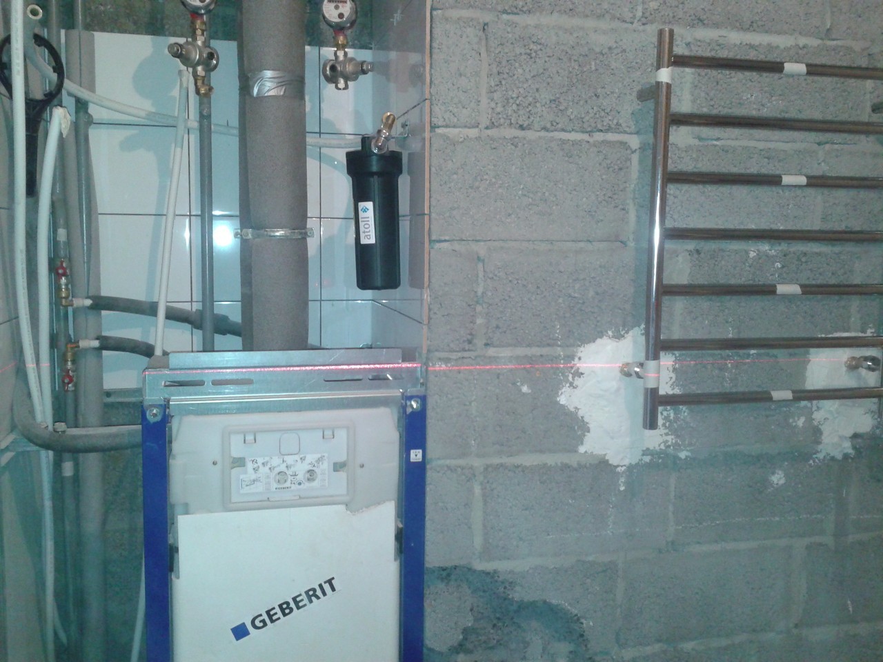

Здравствуйте ! Помогите разобраться... Стояк 3/4, отводы на полотенец 1/2 , труба к полотенцу TECE 1/2, в стояке между отводами стоит шайба
Суть проблемы - полотенец слабо греет, Т в стояке перед отвод на полотенц 41 грд, в отводе 40 грд, а уже сразу после фитинга в трубе tece 38,5 на входе в полотенец 36 грд. С самим стояком тоже проблемы, розлив нижний , но в данное время уже с месяц температура в обратке больше чем из крана гор. воды. , т.е розлив сверху

dmp, несмотря на то, что в стояке шайба, подводка небольшого диаметра, пс работает на гравитационке, т.е на самом деле подача не менялась.

master.msk написал : dmp, несмотря на то, что в стояке шайба, подводка небольшого диаметра, пс работает на гравитационке, т.е на самом деле подача не менялась.
Да нет, в том то и дело что изменилась, регулярно общаюсь с Жэк сантехником. Проблемы начались с приходом холодов, кто то включил теплый пол, причем насос был поставлен в обратную сторону (по отношению к розливу). Сейчас квартиру с тепл. полом нашли , насос убрали, но трубы там зауженены пока не исправил сантехник( и не факт, что исправит). Но ничего не изменилось . Температура в трубе на полотенец выше градусов на 5 чем на гор. водоснабжение. Меряю инф.термометром. по разнице Т на уровне потолка и пола, с уверенностью говорю, что подача стала сверху, да и жэк сантехник говорит ,что так не должно быть - но факт!
Почитав, форум своим сантехникам говорю что надобно тесе трубу поменять с 16 на 20 . Сопротивляются вяло, мол у всех кому делали все работает. Предлагают зашайбировать еще больше

dmp написал : Меряю инф.термометром. по разнице Т на уровне потолка и пола, с уверенностью говорю, что подача стала сверху
Какова разница температур?
dmp написал : у всех кому делали все работает.
без комментариев(
mihail7 написал : Ну так без заужения посредством вваривания шайбы не будет же пс работать!
Да будет все работать, если головой подумать Фото: пс горячий, чуть меньше, чем стояк. Летом в жару кстати он меньше будет остывать, соотв. меньше циркуляция, меньше будет отдавать тепла. Никаких байпасов, шайб, смещеных заужений и пр. лабуды. Да, и сварщику меньше работы.:)
18.11.2012 в 10:03:26
master.msk написал : Какова разница температур?
Разница в 1 -1,5 градуса. Плюс факт того что труба обратки стала горячее подачи (жэк сантехник грешит ,что у кого то сильно заужено и вода не идет) Насчет 20 трубы я прав? может вообще 25 проложить?

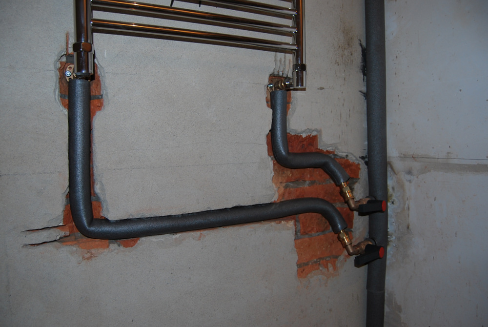

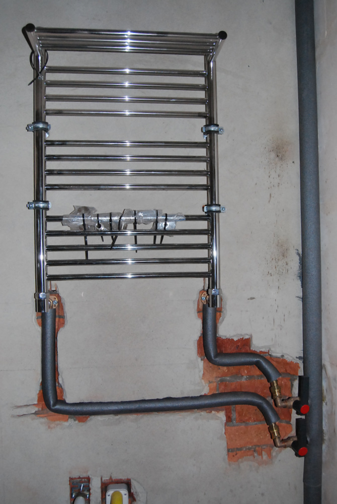

impet написал : Соответственно я вижу два решения:
  1. Убрать смещение байпаса
  2. Сбелать заужение на байпасе
Прошу совета, как наиболее грамотно поступить в данной ситуации.
Байпас сделан правильно - не надо его трогать. Начните с повторной проверки: отвинтите обе трубы соединения из ПП25, и замените их временно двухметровыми-метровыми гибкими подводками "Гигант" с накидными гайками 3/4". Я вообще ПП не доверяю: крутые повороты с огромными гидравлич.сопротивлениями (хуже только фитинги МП), и главное - возможность случайно заплавить сечение трубы, что внешне не заметно. Для ПС - нержа под пресс или медь на пайке. Если на гибких подводках у вас заработает, выберите один из этих вариантов, диаметры - с запасом (наружный 18 или 22мм).

impet, у вас ПС при активном заборе работает за счет смещения байпаса, т.е. прогревается справа, обратка слева. Когда циркуляции нет, байпас и смещение уже не работает, начинает греть левый, а правый на обратку. Можно и так оставить.
Попробуйте закрыть нижний кран практически до нуля.
