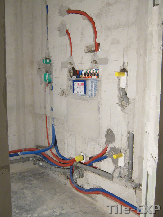

Surkik написал : имеется полотенцесушитель лесенка длина 120 см, высота 40 см с нижним подключением ... Подскажите, пожалуйста, по какой принципиальной схеме правильно его подключить?
Смещённый байпас и нижнее подключение. Отводы от стояка в идеале сверху заводить, как в варианте №6.

Отводы получились именно так. ПС горячее труб ;) (трубы ПП - пластик теплоизолирует :)) ПС стоял два дня всё время огненный. Для смещённого байпаса не сильно важен перепад высот, сколько динамическое сопротивление и достаточная циркуляция. А вот размещение отводов выше не позволит сливаться воде при отключении и появлению пузырьков воздуха.
Можете оспорить :p
