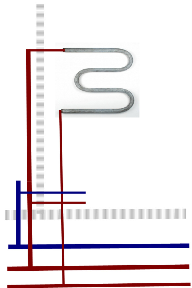

BV написал : Я не понял, почему в ГВС задействованы три трубы уходящие в подвал?
master.msk написал : ну как же...соединил подачу с обраткой. Мог бы с таким же успехом через пс или тп соединить...но конечно этого делать не стоит, т.к правильно замечено
BV написал : так там вроде все три сварены в одно целое? и все ГВС? или недоглядел....
мдя...там местные санты будут долго репу чесать...до дыр прочешут, но не поймут...

Подключение квартиры на первом этаже к водопроводу из подвала напрямую встретилось второй раз за все время. С классическими" стояками есть еще более решение: верхняя труба бокового подключения с уклоном от стояка к пс.

master.msk, я про ввод гвс от верхней точки пс.
master.msk
master.msk
master.msk
Регистрация: 20.11.2008
Сообщений: 17394
23.12.2012 в 19:04:04
NNN написал : ввод гвс от верхней точки пс
Для чего? чтобы воздух выпускать?

master.msk написал : Для чего? чтобы воздух выпускать?
так точно.)

master.msk написал : да нет же...в одно целое" - это отвод гвс с отвода пс, Нажмите на изображение для увеличения. Название: 2-06-DSC_3063.JPG Просмотров: 26 Размер: 198.3 Кб ID: 350513 чтобы воздух выпускать.Нажмите на изображение для увеличения. Название: 1-33-DSC_3098.JPG Просмотров: 26 Размер: 173.6 Кб ID: 350514
На втором фото ПС подсоединён медью? Какой диаметр?

Prok12 написал : ПС подсоединён медью?
Нет, это нержавейка. 18 диаметр. Лично я никакого криминала в медном подключении пс не вижу, особенно если это подключение с использованием принципа естественной циркуляции, т.н гравитационного. Тем не менее, нержавейкой подключить не помешает, хотя бы для того, чтобы избежать дискуссий на тему электрокоррозии...:)

master.msk написал : Пс греется очень здорово, несмотря на то, что местные соединили в подвале гибким шлангом.
Можно подробнее про это?
master.msk написал : На фото пс и гвс от аналогичного шунта", который по проекту,
ИМХО, дурацкий проект - зачем гнать горячую, не остывшую воду в обратку? Зачем снижать давление циркуляции на стояках.... Я бы просто тупо соединил через ПС... было бы хоть какое-то сопротивление или регулировочный вентиль добавил....

Тоже как то в дебрях этой темы такое советовал - ГВС брать из верхней точки отвода к ПС если там петля вверх...

BV, изначально было примерно так. Затем местные убрали все, что выше перекрытия. Оставили 2 трубы 32 с кранами, а трубу, уходящую в подвал отрезали от магистрали совсем.
Но я то знал, что она там была, труба после санузла к обратке гвс в подвале, поэтому опустил им вниз 20 трубу с краном и предложил соединить как было, что они сделали гибким шлангом.
