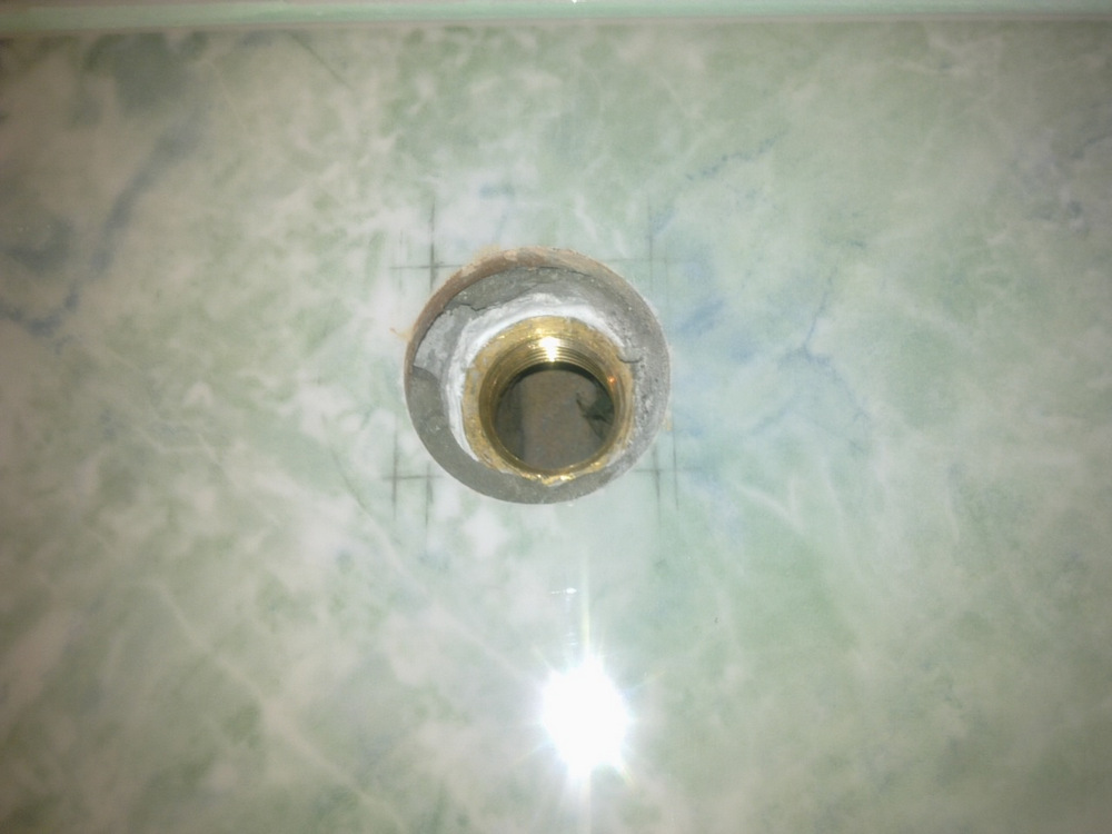

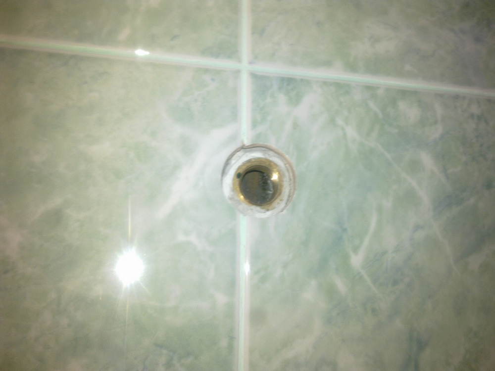

Сергей А, santex-SVAR, как то не очень это все выглядит, лично мое мнение.
Даже если рядом со стояком , надо подводку в стену заводить. Далее водорозетки...ниппели...уголки. Т.е как то более ...

Интересно, если сосед снизу также подключит полотенчик, то возможно такое, что отрезок стояка между этими двумя полотенцесушителями (который, идет через плиту перекрытия),потеряет жёсткость, провалится, ну или что подобное ?

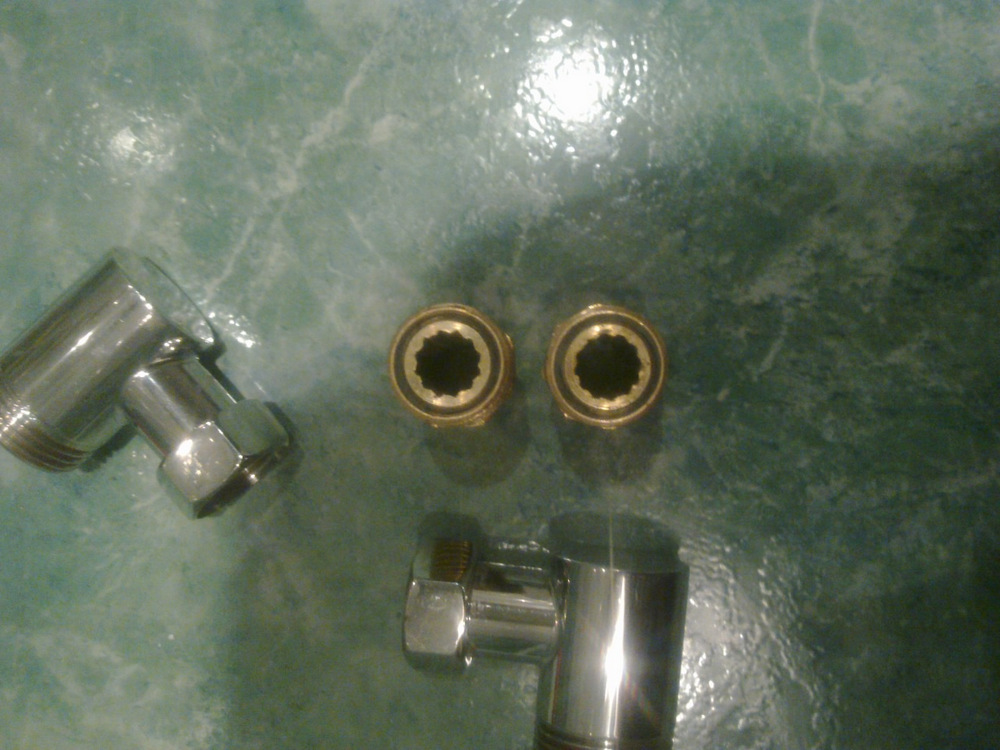

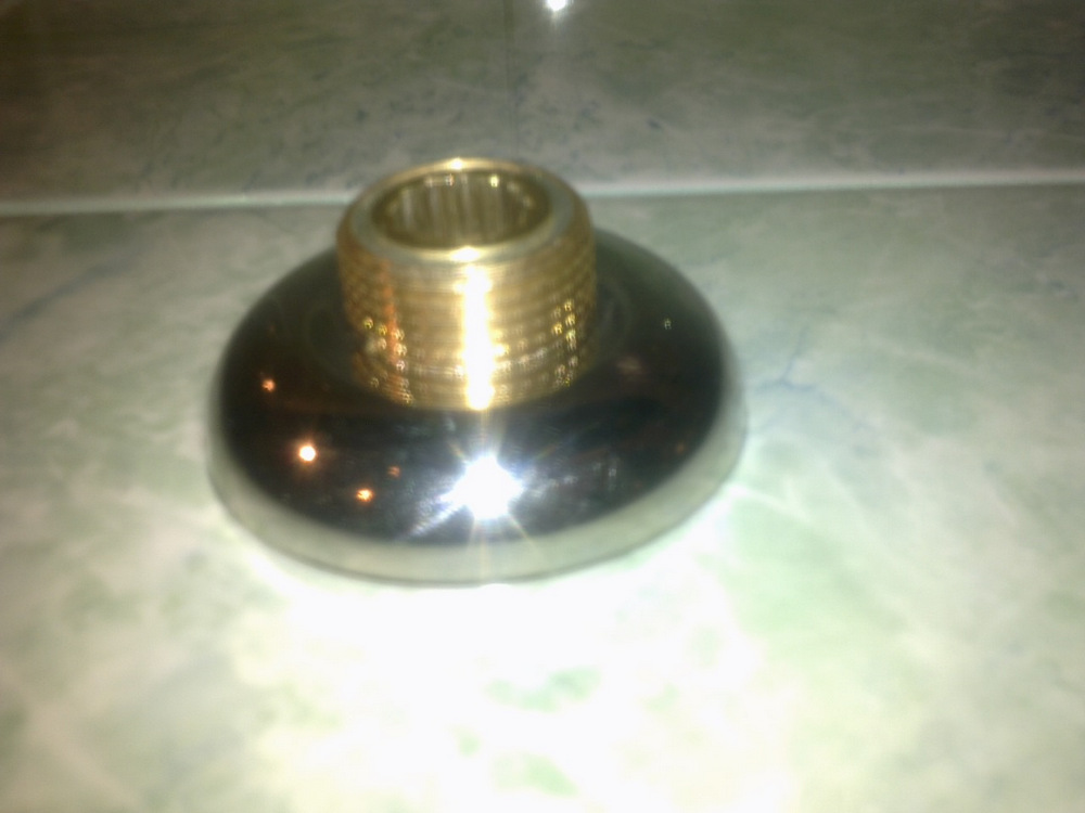

master.msk, так оно и есть . но заказчица кафель менять не готова , и даже короб ставить не хочет . была жесткая , прямая команда : кафель не трогать ! просто хотела старый железный М-образный (много раз крашенный) полотенчик + кривой /ржавые потеющие электросварные швы / стояк поменять на новую лесенку , в связи с установкой новой двери

Сергей А написал : отрезок стояка между этими двумя полотенцесушителями (который, идет через плиту перекрытия),потеряет жёсткость, провалится, ну или что подобное ?
Ну и что? Гофра растянется, полотенчик будет продолжать греть счастливого обладателя)

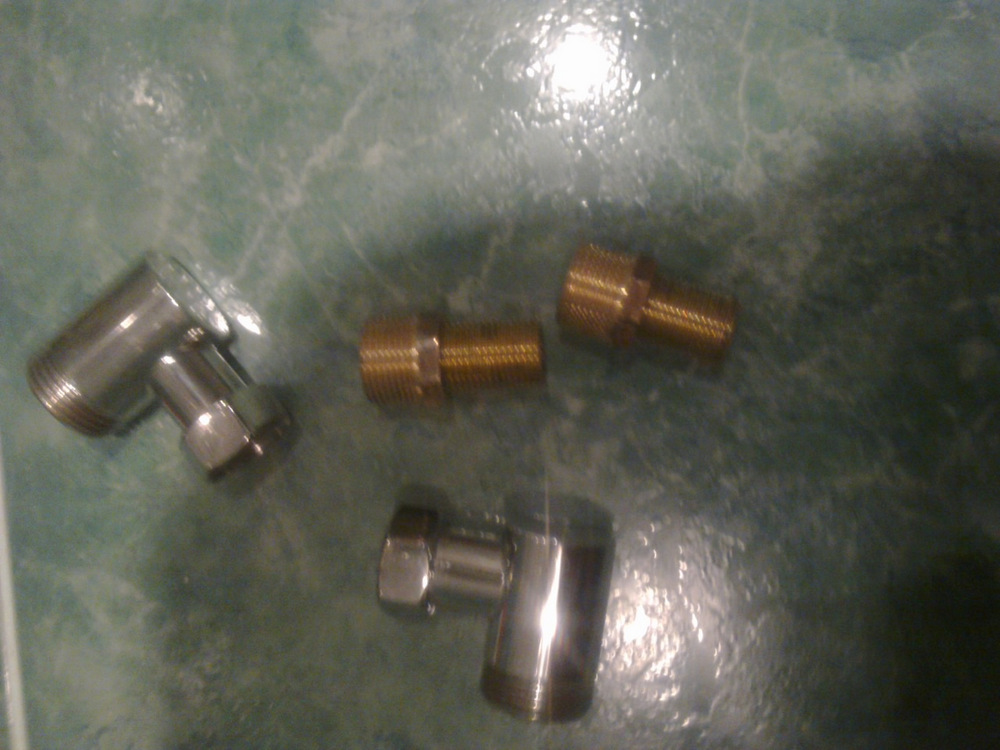

master.msk написал : Сергей А, santex-SVAR, как то не очень это все выглядит, лично мое мнение.
А с гофронержавейкой так и не сделать наверное, ведь вдруг подкрутить фитинг или наоборот открутить чтобы снять полотенец, и муровать ее нельзя - резьбовое соединение

master.msk написал : Даже если рядом со стояком , надо подводку в стену заводить.
ага , надо ... только толщина перегородки всего 5-6 см . в коридоре обои , а в туалете тоже кафель . и у каждой заказчицы свой размер кармана и много других планов на остатки денег в нем

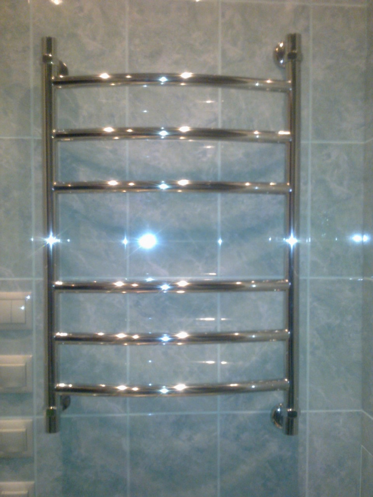

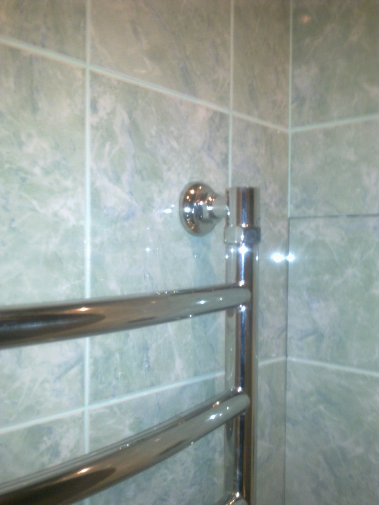

Сергей А написал : Мастера, прокоментируйте пожалуйста свое мнение по поводу такого способа подключения полотенцесушителя
такое подключение вижу первый раз-без комментариев(время покажет)
