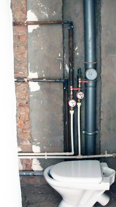

Имеем достаточно нестандартное подключение ПС:
(ПС находится на отводах с левой стороны)
Как всегда, желательно сохранить работоспособность ПС при отключении стояка ГВС, исключить возможность завоздушивания и перенести ПС достаточно далеко от текущего местоположения 2,5 метра с поворотом на 90 град.
Есть у кого какие-нибудь соображения?
Стоит ли делать байпас, чтобы не было просадки в циркуляции? Может быть сделать забор воды ГВС с самой верхней точке? ПС наверное делать с боковым подключением с гравитационным расчётом, или сделать смещённый байпас?
master.msk
master.msk
master.msk
Регистрация: 20.11.2008
Сообщений: 17301
27.05.2013 в 13:50:06
Надо соединить трубы и от этой трубы 2 отвода, отвод для воды на отводе от полотенц.суш. Посмотрите здес где то есть мои фото.
27.05.2013 в 14:00:23
master.msk, так?:
Получается классическая гравитационка.

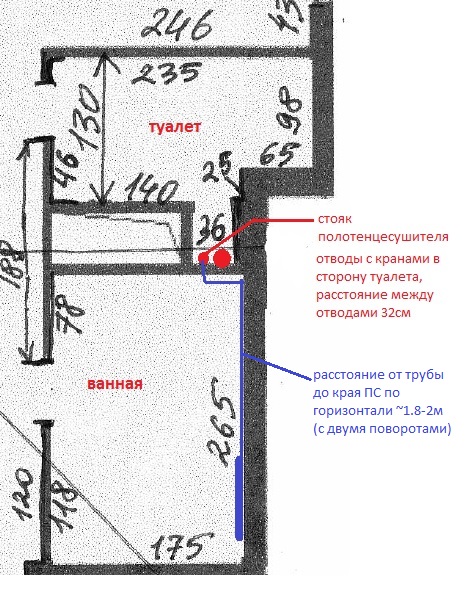

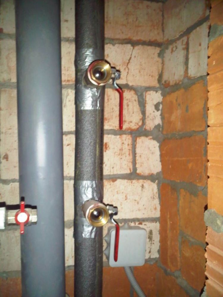

27.05.2013 в 14:33:42
Здравствуйте. Прошу проконсультировать по такому вопросу. Есть стояк полотенцесушителя у стенки между ванной и туалетом, спрятанный в этакой нише (план прилагается), образованной стеной и венткоробом. На стояке отводы с кранами - и смотрят эти отводы в направлении туалета (на фото). Хочется повесить полотенцесушитель-лесенку в ванной (на плане отмечено синим утолщением) - такое возможно сделать, не переваривая стояк для разворота отводов? Поворот трубой на 180 градусов, с общим расстоянием около двух метров до самого ПС выглядят подозрительно. (Еще попробую уточнить у эксплуатирующей организации, но на ощупь стояк однородный - предполагаю, что никаких штатных заужений в нем между отводами нет.)
PS собственно фото (не приложилось с первого раза)
