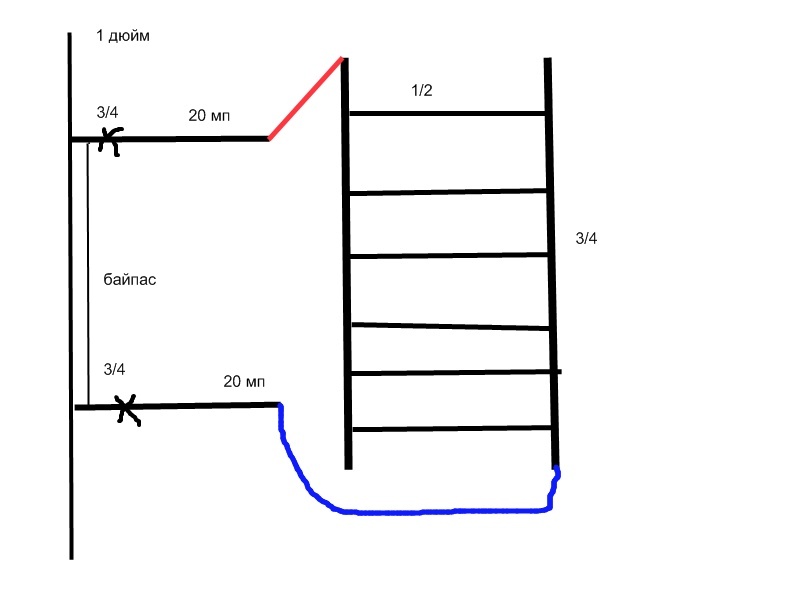

10.04.2010 в 20:56:58
небольшой изгиб у самого крана
master.msk
master.msk
master.msk
Регистрация: 20.11.2008
Сообщений: 17211
10.04.2010 в 20:58:24
kron6767 написал : ПС ниже крана на 10см неужели так влияет
да влияет. если у Вас подводка мп-можете провести эксперимент.

2kron6767 Вполне может быть завоздушено.Неплохо бы спускник предусмотреть.И,кстати,стояк целиком идет дюймовой трубой,или между отводами на ПС,все-таки,диаметр меньше???
kron6767
kron6767
Регистрация: 07.04.2010
Сообщений: 7
10.04.2010 в 21:14:55
стояк идет целиковой трубой -1". воздуха нет.

kron6767 написал : стояк идет целиковой трубой -1

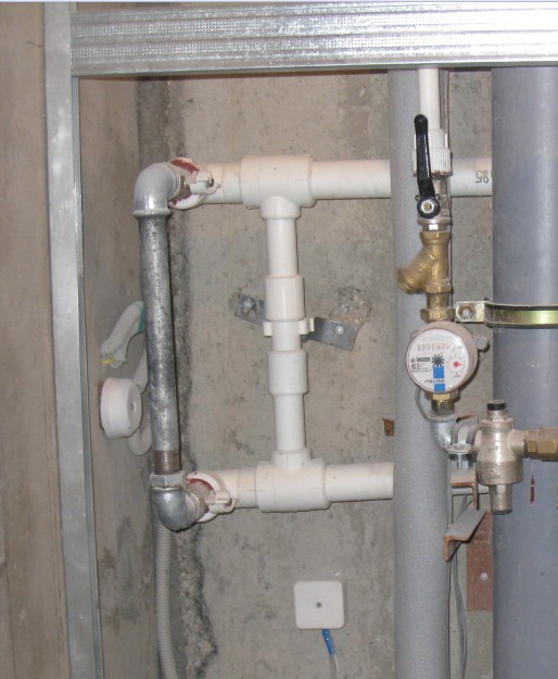

Скорее всего в этом и причина.Зачем воде идти в обход по узкой трубе?? :)Обычно делается заужение на порядок меньше.Т.е. стояк 1",значит заужаем до 3/4".Вот на фотке стояк от строителей и подключение ПС.
master.msk
master.msk
master.msk
Сообщений: 17211
10.04.2010 в 21:35:01
mihamaster написал : Обычно делается заужение на порядок меньше.
какие бы выкрутасы не делали вода заходит в верхний отвод пс) фото очередная(вторая)попытка заставить водичку идти в нижний отвод закончилась неудачей. 2 раза переделывал подводку. 2 раза сварщики переваривали стояк. 2 раза без моего участия. 2 раза говорил: бесполезно "сажать" стояк. подача нижняя. в итоге: в связи с тем, что последний этаж на этой раздаче полотенцесушитель греется не на 100%.

говорят зауживать стояк не этично для соседей сверху.мне еще посоветовали поставить байпас параллельно стояку но меньшего диаметра

kron6767 написал : говорят зауживать стояк не этично для соседей сверху
Просто заузить-неэтично.НО стоит ведь сушилка,получается байпас.Если нет сушилки,желательно вместо нее воткнуть перемычку.
