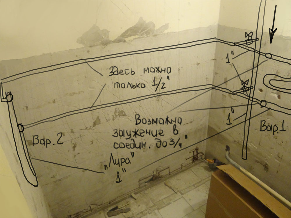

Благодарю за ответ. По поводу вариантов А и Б, я так понял, всё же есть небольшой риск ? По варианту В не понял .Идет речь о основном байпасе или дополнительном ? Если о основном, то как я уже говорил, сантехник может ставить байпас только на свои трубы чтобы уберечь их от нашего вмешательства, а далее два крана и ставьте что хотите. И вариант В самый лучший для нас и желательно сделать его рабочим. Раннее на странице 71 данной ветки был предложен вариант со спремлением стояка и выводами на уровне ПС. Сантехник предлогал и такой вариант. Будет ли такой вариант безпроигрышным? Или же там используется так же схема с заужением? Не хотелось бы два раза платить, вначале ставить байпас внизу, а потом спрямлять стояк.

С приветом! написал : Будет ли такой вариант безпроигрышным? Или же там используется так же схема с заужением?
Нет там никаких заужений!
С приветом! написал : Не хотелось бы два раза платить, вначале ставить байпас внизу, а потом спрямлять стояк.
Ставьте внизу. Снизу вверх отлично идет тепло. На 71 стр. сделал на одном уровне, т.к ниже краны просто нельзя - инсталляция для унитаза перекрыла бы доступ к ним.

С приветом! написал : Выводы в стояке находятся низко и боюсь, что без заужения байпаса, размещая ПС на нормальной высоте 1м от пола, даже на ближней к стояку стене, даже используя большие диаметры подводки и ПС, добится нормальной работы будет трудно. Насколько оправданны опасения?
Нинасколько. Отводы внизу и без заужения, и без байпаса отлично прокачают ПС на естественной циркуляции. Если не накосячит установщик. Байпас тут даже не нужен, он только навредит. Единственное неудобство - надо будет воздухоотводчик поставить на случай слива стояка и после слива им пользоваться.
Уточните, пожалуйста. Вы имеете ввиду ставить байпас внизу, или же все же спрямлять стояк и делать по схеме приведённой на ваших последних фото?
Ага. А мне казалось что такое подключение более эффективно, чем заставлять воду подыматься вверх, да и воздухосбора не будет. Но, как ни крути, мы будем ставить обычную лиру, а не лесенку, поэтому нам придётся делать выводы на всю ширину ПС.
Вы не поняли. Байпас обязателен потому как:
Им, видать, необходимо сохранение целостности системы.

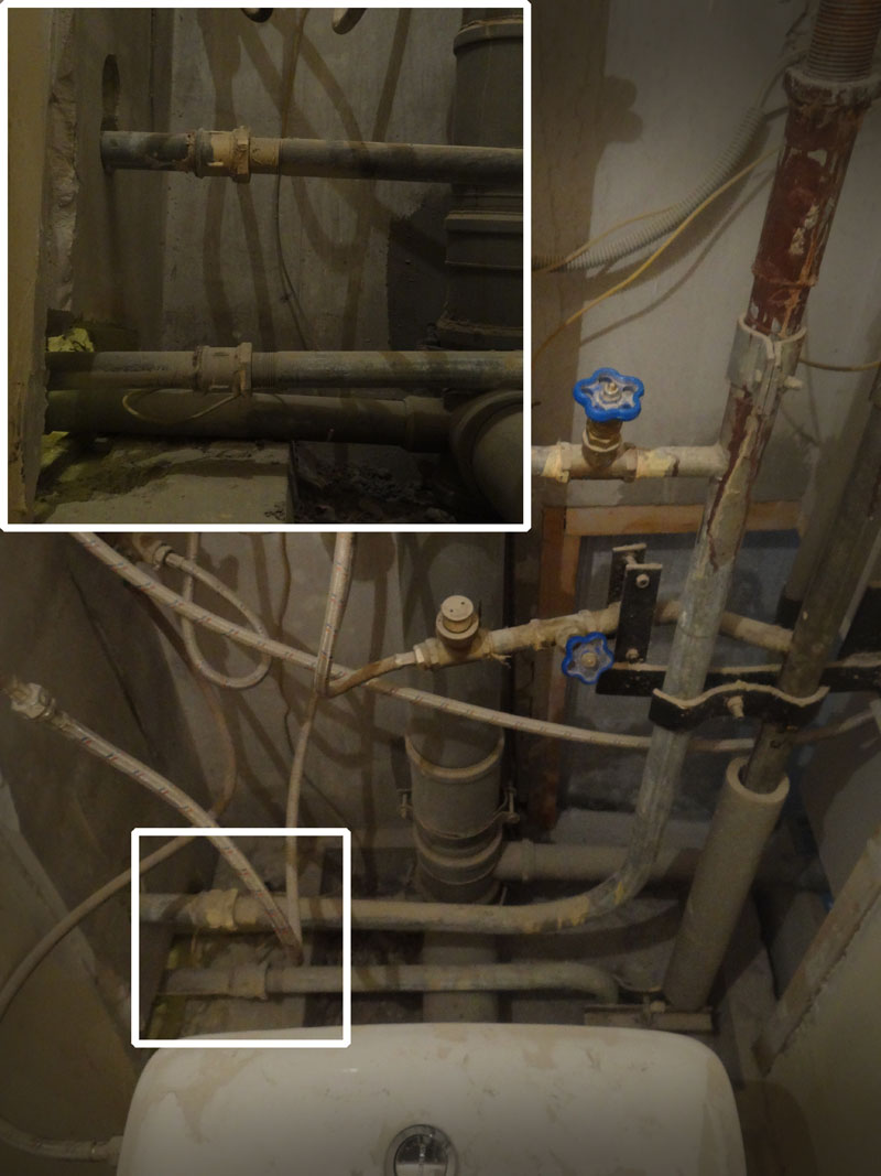

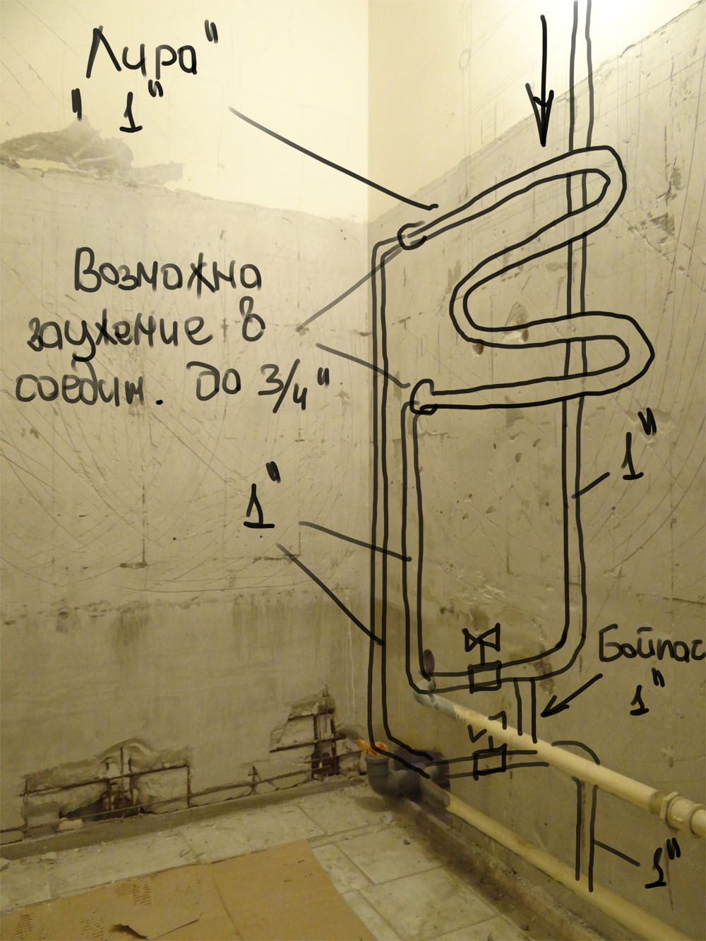

Прикладываю фото стояка с местом заужения, схему со спрямлением с двумя вариантами расположения, и схему с байпасом с одним вариантом расположения.
По превой схеме со спрямлением: Я привёл предпологаемые размеры труб. Толщина стен всего 5-5,5 см, поэтому во втором варианте первой схемы не хотелось бы сильно ослаблять конструкцию и по возможности не пробивать стену насквозь. Пэтому лучше использовать малые диаметры. Хватит ли 1/2' труб или нужно ставить больше? В первом варианте схемы можно использовать даже дюймовую трубу, потому что там будут пробиваться насквозь лишь небольшие окошки. Этот варинат будет 100% рабочий?
По второй схеме с байпасом: Единственное место где будет узко это розетки+ уголок. Сужение будет до 3/4", потому водорозетки на 1" у Rehau ( предпологаем ложить их трубы) габаритные. Та же проблемма на превой схеме. Эта схема будет работать хотябы с ближним расположением ПС?

Отбой. Сегодня приглашали еще раз сантехника. Пришёл другой. И сходу - ставьте кран на байпас! :eek: А что так можно было? Конечно! А ответственность за это будет? Да бросьте! Все так делают... Теперь надо попытаться поставить ПС так чтобы не пришлось пользоваться краном. Всем спасибо!

С приветом!, лучше кран не ставьте. Потому что так надежнее.
