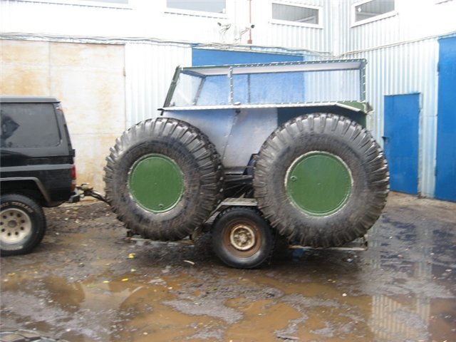

Цитата:мосты ваз классика, силовой агрегат мицубиси кольт 83г. колеса вл30 сделан 7 лет назад без каких-либо станочных работ,ленивый вариант ломающейся рамы.
Автор yepti с луноходов.
Думаю на основе ЗАЗ можно сделать что либо подобное.
Lysenko написал :
На этом девайсе обладатель в картофельное поле заезжает?
Или Вы агитируете перейти на луноходов?

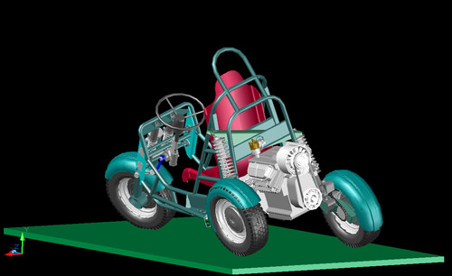

Задняя подвеска к рокарту (трактору). Четырех или двухточечное крепление. Подъем-опускание гидроцилиндрами Ц-40. Частично унифицирована с передней подвеской рокарта.
Вопрос:
Отчего не рассматрививаете 3х точечную схему крепления навески, понимаю, что унифицируетесь с рокартом, но вот такие вещи
мне кажется, всё же лучше крепить на трёхточке, тем самым обеспечивая совместимость с навесным оборудование прочих производителей

В чем фишка (для меня): создать кучу совмещаемых узлов и комбинируя их при сборке собирать самодвижущиеся машины под конкретные задачи.

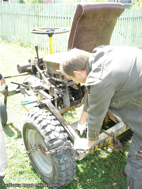

А теперь ВНИМАНИЕ! ГВОЗДЬ ПРОГРАММЫ! Тот самый способ перевозки катрака, сравнимый по своей революционной технологичности лишь с нано технологиями или калайдером.:)
Абисняю на пальцах.
Первый способ; - я свой непеределанный прицеп мерил – подходит по габаритам, но вес! ( хотя с весом ещё можно поработать )
Так же - много похожих способов, но учитывая вес, всё это дело разбирается на части и грузится не только на прицеп, но и в автомобиль ( Ремзон так перевозит, он есть в теме ) и если всё таки, что то не убралось или обший вес груза не позволяет – то ПЕРЕВОЗИТСЯ ЗА ДВА РАЗА!:) мдяяяя!!! Трудно же было догадаться технарю.
