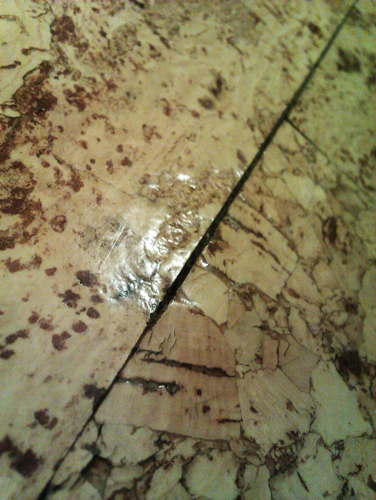

Доброго времени суток! Помогите, кто знает, что делать? Пол (пробка 4 мм) после 7 лет местами разошёлся на стыках и вспух. Клеили его на фанеру.Покрывали лаком Применялась к нему влажная (мокрая) уборка, видимо, вода попала в стыки и вот результат! Очень не хотелось бы менять пол полностью... Можно как то шпаклевать, шкурить и затем снова покрывать лаком? ВЫРУЧАЙТЕ, заранее, благодарю !:)

может попробовать подобрать воск в карандашах в тон? Подреставрировать стыки и после уже залачить сверху после шлифовки. Но опыта такого нет, только мысли.

Galaxy-Z, подклеить по стыкам (самый большой шприц из аптеки) лучше дисперсионным клеем (т.к. лучше бы контактник то выбор не большой это вакол, форбо 650 (правда он не совсем прозрачный)). закачать в стык, придавить пробку, лишнее (что вылезет) сразу удалить трапкой или салфеткой, приподнять и дать подсохнуть клею, потом опять придавить. на растворителях не стал бы использовать, т.к. останется на "лице" пробки и будет пятном. потом заполнить или жидкой пробкой (бостик в ЛМ), правда скорее всего придется в 2 слоя т.к. усадка большая и МОЖЕТ просесть, или паркетная шпатлевка но тогда нужно "натереть" пыли с лица пробки (я бы так сделал т.к. у вас светлая пробка а в бостике она такая как с нижней части). а дальше шлифовка мелким абразивом и лак. по задранным стыкам не шлифуйте, можно сошлифовать верхний декоративный слой и будет отличаться по цвету и текстуре.
