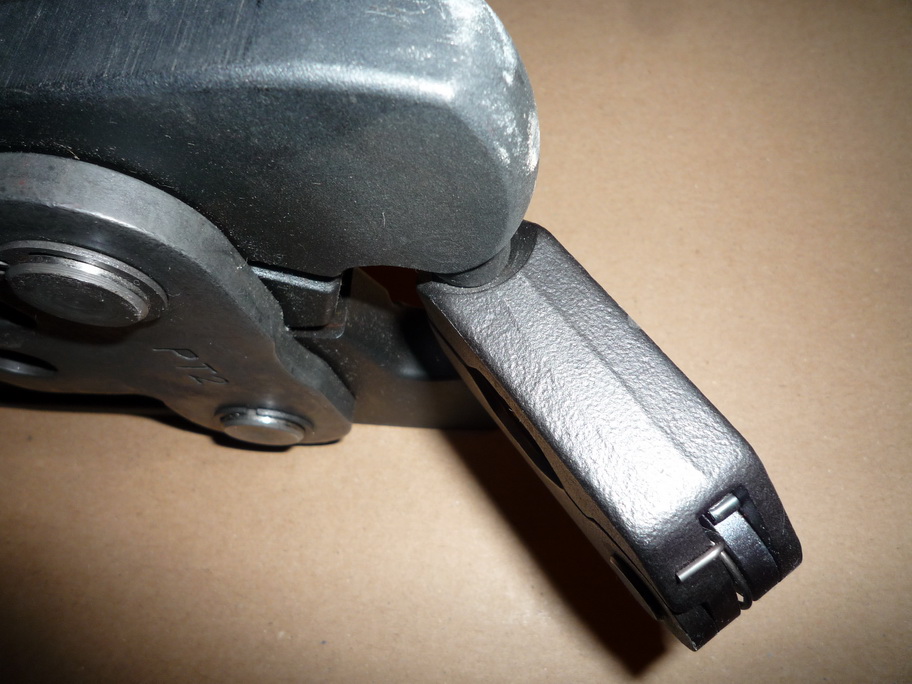

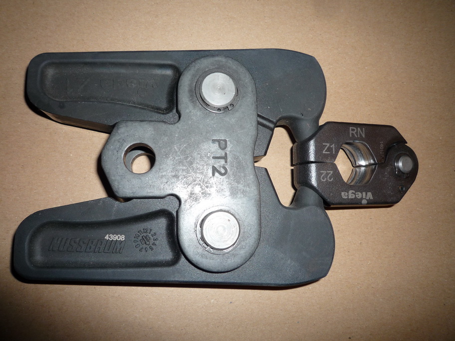

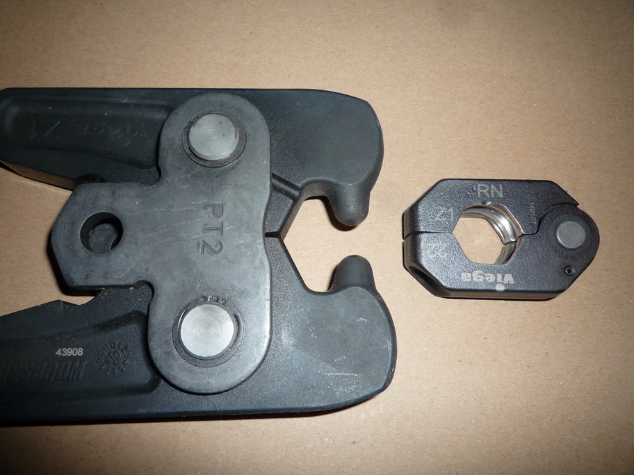

masters написал : хотелось бы посмотреть на использование пресса в подобных условиях:
На самом деле,большинство соединений можно здесь и по месту обжать,только не обычной губкой,есно,а поворотной.

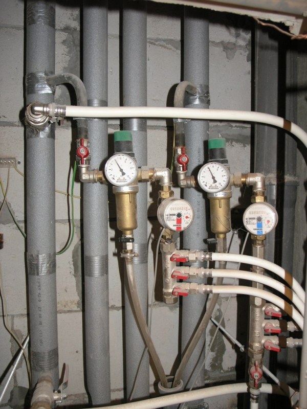

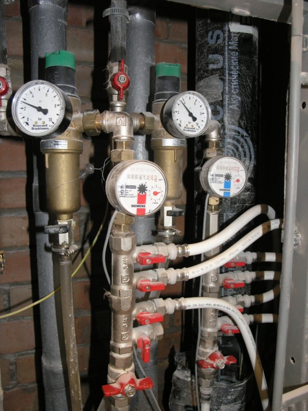

На мой взгляд не самое простое компановочное решение. Зачем брать трубу с правой стороны гребенки и тянуть поперек остальных на левую сторону к крану? Зачем паять U-образное колено на входе в гребенку на холодной воде, когда проще было удлиниться сразу за краном на редукторе и потом вниз по прямой, на уголок перед гребенкой? Еще бы добавить хомутов, а то узел со счетчиками от отсечных кранов до правой стены висит. А трубки за кранами после тройников сразу за счетчиками - это на бойлер?
АлекСАН_dr
АлекСАН_dr
Регистрация: 12.02.2008
Сообщений: 8193
03.10.2009 в 10:55:18
К посту Я бы назвал эту скульптуру "медные кишки ". Мастерс, без обид, но мне ни разу не довелось сотворить нечто подобное...Всё как-то проще, если не ставить сверхзадачу...
