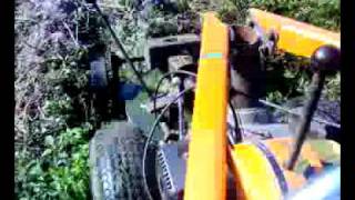

Вариант вилка на оси
22.10.2011 в 14:17:57
Примитивная косилка бурьяна перед копкой картошки.
22.10.2011 в 14:22:17
klesch, а диск какого диаметра и от чего редуктор. И почему только бурьяна по картохе, они и на сено траву косить должна по идее.
22.10.2011 в 14:30:18
umnyi написал : klesch, а диск какого диаметра и от чего редуктор. И почему только бурьяна по картохе, они и на сено траву косить должна по идее.
Диск с ножами 60см. в диаметре. Редуктор от бензопилы. Для травы надо большие обороты, а у меня примерно 300-400 об/мин.
22.10.2011 в 14:36:50
Косилка в работе
22.10.2011 в 15:12:01
Уважаемые колеги. Вот хочу показать вам как у меня сделана блокировка. Здесь видно исам узел и как она закрыта.
А тут видео.
