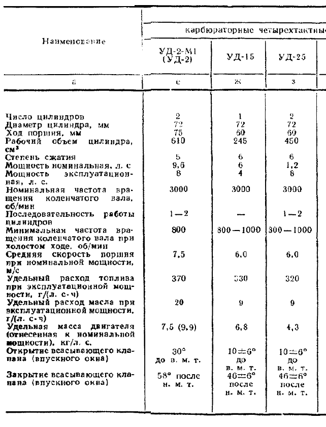

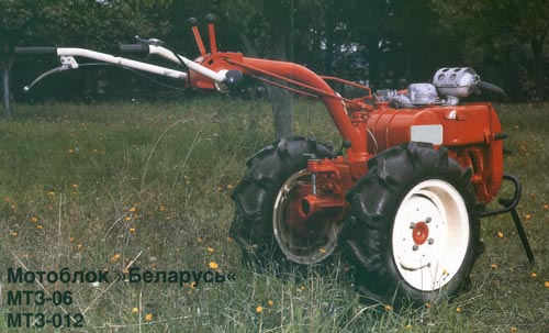

tunis написал : есть новые планы!!!!! теперь то же самое буду делать но только мотор будет УД-2
Поддерживаю,тоже хочу,тем более есть промышленный аналог - МТЗ-12,двигател УД-25. Не совсем УД-2 но.очень близко!

Lysenko написал : тем более есть промышленный аналог - МТЗ-12,двигател УД-25. Не совсем УД-2 но.очень близко!
Извините, это двиг УД - 15. УД-1, УД-2 чугунный картер, чугунный цилиндр, нижнеклапанный, один или два цилиндра. УД-15, УД-25 алюминиевый картер, алюминиевый цилиндр, головка, говорят от запорожца, верхнеклапанный, один или два цилиндра. Принципиальная схема, компоновка одинаковая. Спасибо Всем самоделкиным, за описание и фото своих конструкций! МОЛОДЦЫ !!! Удачи Всем!

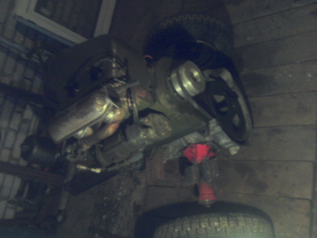

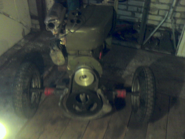

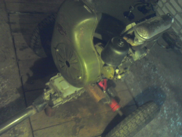

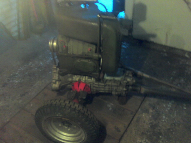

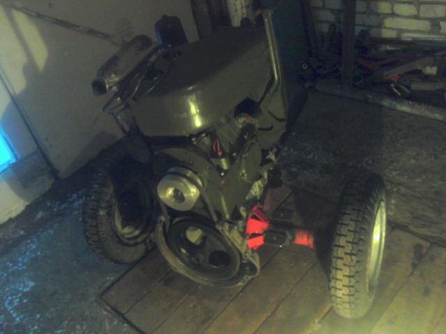

ясненько. а я хочу поставить мотор уд-2, и вес будет хороший, не придется утяжелять и мощь даже на средних оборотах ему вполне достаточно будет. пока проектирую раму под двигатель, чтоб закрепить его на коробке. плюс надо еще зделать пару ступенек чтоб мотор заводить
tunis
tunis
Регистрация: 15.11.2009
Сообщений: 948
30.01.2010 в 15:04:43
в принципе получится трактор, только на двух калесах

tunis написал : плюс надо еще зделать пару ступенек чтоб мотор заводить
Владимир-Ф ошибается-на фото МТЗ-12 двгатель УД 25 (12 это л.с. по этому так называется). Теперь по весу-УД25 отличается от УД2 на 20 кг для мотоблока такой мощности очень не критично. Поблемы запуска и работы обсуждать не будем,они хорошо известны.Плюсы конструкции-центробежное сцепление и редуктор 1/2.

Lysenko написал : Владимир-Ф ошибается-на фото МТЗ-12 двгатель УД 25 (12 это л.с. по этому так называется).
Смотрите внимательно, на фото цилиндр один! http://www.mcasta.ru/agriculture/motoblocks/mb_mtz_belarus.htm На фото видать МТЗ 06, двиг УД 15 - СК 06-10. Удачи!

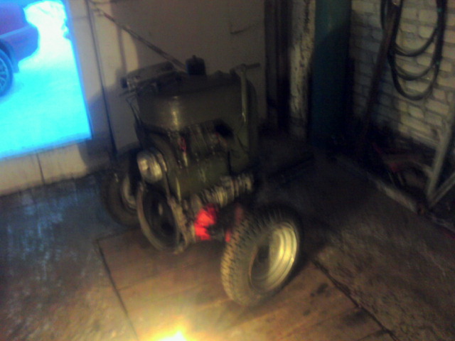

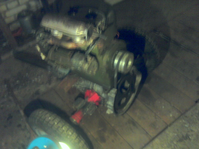

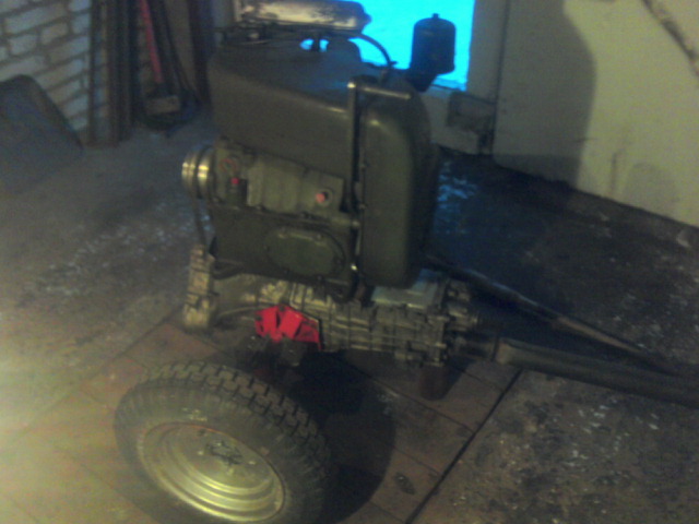

встречайте! ДТ-10 . пока правда в стадии укомплектовки, но основные черты напористого характера уже видны. просто гроза садов и огародов!;)

2tunis
Молодец быстро работаешь!Почему отказался от редуктора?
