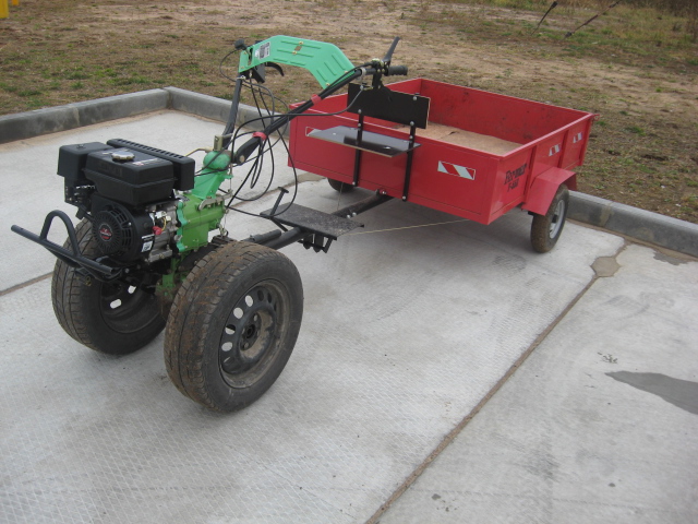

Многие пишут про установку 13 резины на москвичевских дисках.

Запад написал: Многие пишут про установку 13 резины на москвичевских дисках
А некоторые-даже на 14 :eek: ;)

Запад написал: Многие пишут про установку 13 резины на москвичевских дисках.
Запад, Очень удобно на 13 - 14 колесах. Только надо смотреть, что бы износ протектора был одинаковым. Если одно сношено, другой новое, поворачивает постоянно в сторону сношенного, что тот паровоз на повороте. Поправляется разницей давления, но с одинаковым протектором удобнее. И сильно не накачивать 1 - 1,1 атм достаточно.

Лежит у меня как раз резина ненужная. Зимняя не шипованная на 13. Попробую ездить на штатной, если совсем тяжко покажется буду диски искать на разборках. Москвичей то уже на дорогах не видно.
