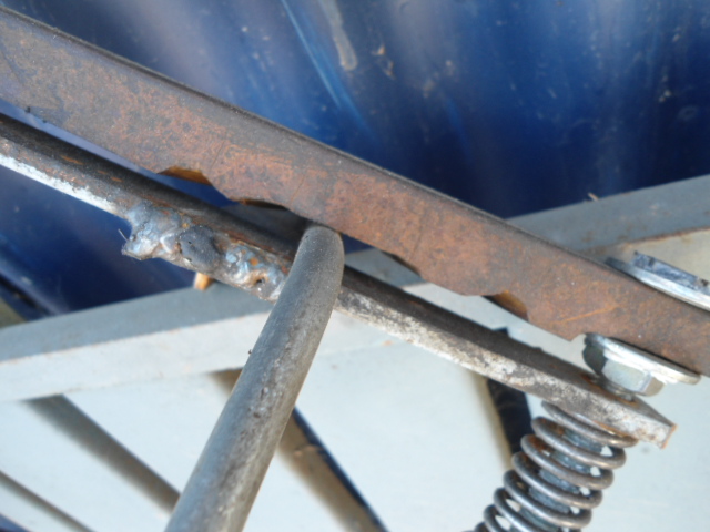

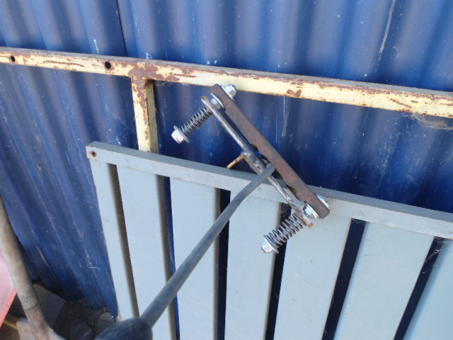

жекf, доброго дня! Сделай вот по этому принципу фиксатор и забудешь о выскакивании передач на долгое время.

жекf с выбиванием скорости, у меня, например, это ФИШКА с новья. Микро-пластину подрегулируешь - начинает 1-я выбивать. А обычно - вторая. Особенно, когда тряска или при езде под нагрузкой. Лично я "забодался" в своё время. Благо 2-а года на Неве не езжу и год стоит - ждёт ремонта. А так - разбирал редуктор - чисто, без дефектов, чего там неисправного - непонятно. Подвигал шестерни - чётко и красиво. Минус , видимо, - недоработан сам фиксатор рычага в конструкции.
29.05.2018 в 21:21:36
DarkM написал: недоработан сам фиксатор рычага в конструкции
Именно так и есть - заводские сервисмены отмечали этот факт.
