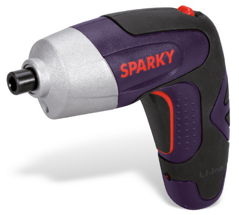

Модель: Sparky GR 3,6Li
Время покупки:ноябрь 2013г. Достоинства:Низкая цена. Удобная прорезиненная рукоятка, более удлиненная чем у Bosch IXO. Li-Ion аккумулятор со всеми его достоинствами. Довольно высокий крутящий момент. Все шестерни в редукторе металлические (недавно разбирал для интереса). Поставляется в кейсе с набором бит. Реверс включается сверху и нет возможности во время вращения случайно на него нажать. При зарядки в ручке горит информационный светодиод и легко контролировать процесс. Недостатки:Бесполезный светодиод в редукторе для подсветки. Толку от него мало, только размер редуктора увеличился. Да и включается только при нажатии курка. Медленная зарядка. Сказывается малый зарядный ток в 300 mA. Обращения в сервис:Нет. Личная оценка: Что понравилось у данной отвертки, так это удобная немного удлиненная ручка, как раз для моей руки, и довольно высокий крутящий момент. Зарядка аккумуляторов действительно медленная, где то около трех часов, это если аккумулятор почти разряжен. Заряжается малым током, насколько это оправдано для Li-Ion аккумуляторов незнаю (для кадмиевых это полезно, чем меньше ток, тем плотнее заряд). На шильдике дата изготовления не написана а зашифрована в буквенно-цифровой код. Как потом выяснил дата изготовления 2011 год, а это значит что отвертка и соответственно встроенный аккумулятор, пролежали на складах уже более двух лет. Это меня немного огорчило (мягко выражаясь). Ну да ладно, если что заменю аккумулятор на новый, большей емкости. Учитывая цену, взять можно. Для бытовых целей и редкого проф. использования подойдет.

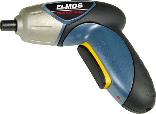

Модель: Elmos SD330
Время покупки: декабрь 2011г. Достоинства:Очень хорошо сидит в руке. Удобно работать. Малый вес. Отличный Li-ion долгоиграющий аккумулятор без "эффекта памяти". Светодиод в ручке горит при зарядке и гаснет по окончании. Большой крутящий момент (заявлено 5.5H*m) для инструмента такого уровня. Поставляется в кейсе с набором бит. Недостатки: Не обнаружил. Обращения в сервис: Нет. Да и есть ли смысл, обращаться в сервис с аккумуляторными отвертками? Личная оценка: Работаю этой отверткой уже третий год и она не разу не подвела. Аккумулятор по сей день держит очень хорошо.Что сразу удивило это действительно большой крутящий момент, дотягивать вручную практически не приходится. Второе мое удивление было продолжительности работы аккумулятора без подзарядки. При средней нагрузке, мне хватает на целый день и он еще крутит (собираю электрические щитки и использую для других электромонтажных работ). До полной разрядки не разу не доводил. Биты входящие в комплект не сворачиваются и ими вполне можно работать. Этой отверткой очень доволен. Да и вообще все что делал Elmos на высшем уровне. Жалко что как то он исчезает с прилавков. Часто использую аккумуляторные отвертки разных производителей. Но данная отвертка нравится больше всех. Сидит в руке как влитая.
