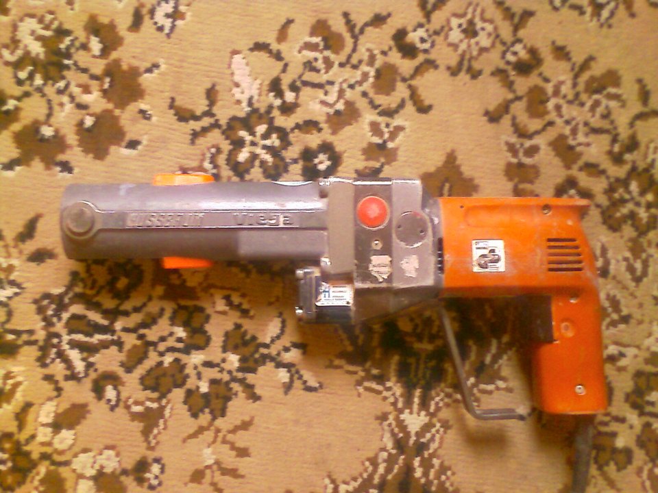

внесу и свою лепту. Вот мой красавец. :) Nussbaum Viega. пресс-машина ТИП-2.
Гидравлический привод, Полностью автоматическая работа. 600Вт. Изготовлено в Швейцарии. Про качество материалов (сталь, пластик) и качество сборки вообще молчу! :) Конечно, не такой навороченый как Pressgun 4E или RP-330C, но тем не менее, получше чем многие другие :) Тем более на шару достался, так сказать, за былые заслуги. :) Шток тоже нестандартный.
Мы когда начали двигать Виеговские системы, то столкнулись с проблемой посадки Виеговских губок на сторонние пресса. Победили расточкой отверстия на до необходимого диаметра. После "доработки" Виеговские губки на REMS садились лучше родных и это не преувеличение! Люфт вообще отсутствовал. Кстати, у Ridgid есть аналогичная модель

Basil79 написал : Люфт вообще отсутствовал
Не уверен,что это хорошо.Маленький должен быть...

ДОКА написал : Не уверен,что это хорошо.Маленький должен быть..
Поверь, центровка былоа что надо! Растачивали на заводе у нас в Киеве. Губки одел и легенким движением руки задвинул шток. Т.е., какие либо лишние нагрузки отсутствуют. Вообще, это года эдак 2,5 назад было. Губок этих расточеных разошлось порядочное колличество. Пока что ни одной претензии, насколько я знаю.

вот еще мои наблюдения и размышления относительно нестандартного штока на Виеговских машинках. Дело не в том, чтобы заставить потребителя в нагрузку купить еще и пресс, дело в безопасности и дуракоустойчивости. Виеговские пресса на голову выше многих других аналогов с точки зрения контроля за циклом опрессовки, т.е. используя оригинальный пресс и губки, накосячить при монтаже сложнее. Вряд ли Виега на прессах что-то зарабатывает. А если и зарабатывает, то чисто символически. К тому же, машинка так сконструированна, что на Виеговский пресс можно поставить губки от любого другого производителя. Т.е. постанова такая примерно "в наших прессах мы уверены. Можете использовать с любой другой системой, но виеговские системы будте любезны прессуйте только нашим оборудованием". как то так.
