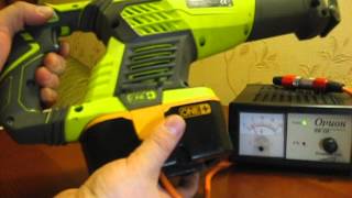

На этом форуме это мой первый пост, извините, если что-то не так. Вот арсенал: Вы без труда поймёте - на что следует обращать внимание. Оранжевый кабель - это 7 метров 10 метрового удлинителя, купленного в Максидоме за 275 рублей. Купленного потому, что было дёшево, и потому, что не было подходящего провода для моих нужд. (Про нужды будет понятно далее.) Провод в удлинителе двухжильный, без заземления, с нагрузкой до 6А; по результатам предварительного измерения я решил, что мне хватит. Вилка и розетка были безжалостно отрезаны и выкинуты, а провод вписывался в тему. Теперь о "герое" в зелёной коробке. Это ПУСКО-зарядное устройство для автомобильных аккумуляторов. Его фишка в том, что он работает как драйвер для светодиодных ламп - даёт стабильное напряжение и при изменяющейся нагрузке. На приборе (не напрасно) виден спец разъем. Такие на Юноне продают по 30 за штуку. Изначально его, конечно же, не было - впаян, чтобы получить так: Видите? Крокодилов для зарядки акков уже нет, зато есть другой корпус - б\у. (Был куплен специально для реализации идеи за 150 р.) Батареи безжалостно извергнуты, кроме одной, той которая в ножке - она является держателем контактной группы (этого на фото не видно). Немного раньше было сделано это фото: Белая пластинка вырезана из куска воздуховода ножницами по бумажному шаблону. Пластина прикрепляется к корпусу двухсторонним скотчем (в другом названии - скретч - (можно сказать - толстый и липкий скотч). Приклеен не "на смерть" - на всякий случай. К пластине приклеен оранжевый контактор - куплен в "Метизах" за 12 рублей. (Меньше по размеру, блин, не нашлось.) Куплен потому, что имеет возможность болтового крепления к пластине. Но приклеилось так хорошо, что никаких винтов\болтов не потребовалось. Они даже мешали... трудно объяснить... короче белую пластину фиг приклеишь - винт\гайка мешали. Соединитель к пластине приклеен холодной сваркой "homakoll S 401". Внутрь корпуса без проблем влезает 3 метра кабеля месте с разъёмом. (На фото выше слева.) Далее серия кадров просто ради интереса: Ну вот, собственно, это то, ради чего всё и делалось: Внешний блок пистания для RYOBI ONE+

Vetrogradar Интересное решение. Сам думал в перспективе питание от сети в придачу к аккумуляторам сделать, правда ничего в этом не смыслю :o. Пожалуй основной минус это размеры пуско-зарядного устройства.
Интересно можно ли блок питания в прямо в аккумулятор спрятать, и сделать на нем разъём под обычный съёмный кабель как на телевизорах и компьютерах?

Про кнопку ножовки: Тут пишут, что дескать, не эргономично. А я говорю - очень правильная кнопка! Не требуется никакого усилия чтобы её давить, но делать так: непосредственно перед началом пиления боковой фиксатор очень легко сдвигается в любую сторону, удобнее всего это делать рукой, которая будет держать корпус - не курок. Сдвинутый предохранитель фиксируется очень легким нажатием - пила ещё и не пилит. Держать в этом положении гашетку очень легко, а поддавливать сбоку большим (или указательным) пальцем нет никакой нужды! Просто не нужно отпускать курок совсем. Те, у кого есть такой инструмент: в холостом режиме испытайте всё - Ваше мнение об эргономичности изменится. Другое дело, что курок давить таким образом не во всех положениях удобно. Мне, например, иногда пилу приходилось держать причудливее, чем самурайский меч... не даром пила сабельной называется. С виду ведь она весьма на лобзик похожа, но вот работать в вертикальном положении весьма трудно как раз из-за кнопки. Оценку сделать не могу, не с чем сравнивать, никогда не работал с другим подобным инструментом. Всё что я от неё требовал - получено сполна. Зачет.

Vetrogradar написал : Не требуется никакого усилия чтобы её давить,
Как раз именно большое "усилие" набило мне мозоль на большом пальце в первый час работы по обрезанию веток на участке. Этим же вечером этот "горе-блокиратор" был заблокирован во включенном состоянии навсегда, путем разбора этой дурацкой кнопчки.

я согласен, сам нашёл этот способ, но также верно и то что
Vetrogradar написал : Другое дело, что курок давить таким образом не во всех положениях удобно
бывало и мизинцем приходилось разблокировать и т.д..
