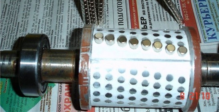

Модель из асинхронного двигателя
Самодельные ветрогенераторы из асинхронного двигателя до 10квт нашли широкое применение для бытовых целей. Для изготовления такого устройства в первую очередь необходимо подобрать электродвигатель с низкими оборотами, у которого имеется три или четыре пары полюсов.
Для изменения двигателя под нужды генератора необходимо проточить ротор и приклеить к нему магниты при помощи эпоксидного клея. Статор перематывается более толстым проводом, чтобы повысить ток. Проточку ротора можно осуществить на токарном станке.
Самодельный ветрогенератор из асинхронного двигателя
Перед тем, как наклеить магниты ротор нужно разметить на полюса. Для того, чтобы рассчитать необходимое количество магнитов нужно определить длину окружности ротора после проточки. Эта длина соответствует высоте втулки. Толщина магнитов должна находится в диапазоне ( 0,1- 0,15) D , где D – это диаметр окружности ротора. После этого рассчитывается число секций, куда будут приклеиваться магниты с одним полюсом. Число секций составит L/p, где p – число полюсов электродвигателя, а L- высота втулки.
Магниты должны располагаться под небольшим скосом. Полюса должны чередоваться. Магниты располагаются плотно друг к другу и после приклеивания на эпоксидку заматываются скотчем.
Видео с такой моделью ветрогенератора можно посмотреть тут:
По завершению сборки ветрогенератора его нужно проверить на выходную мощность. Для этого ротор приводится во вращении со скоростью, которая соответствует номинальной скорости модифицированного электродвигателя. Такие испытания можно сделать при помощи дрели и лампочек с разной мощностью.
