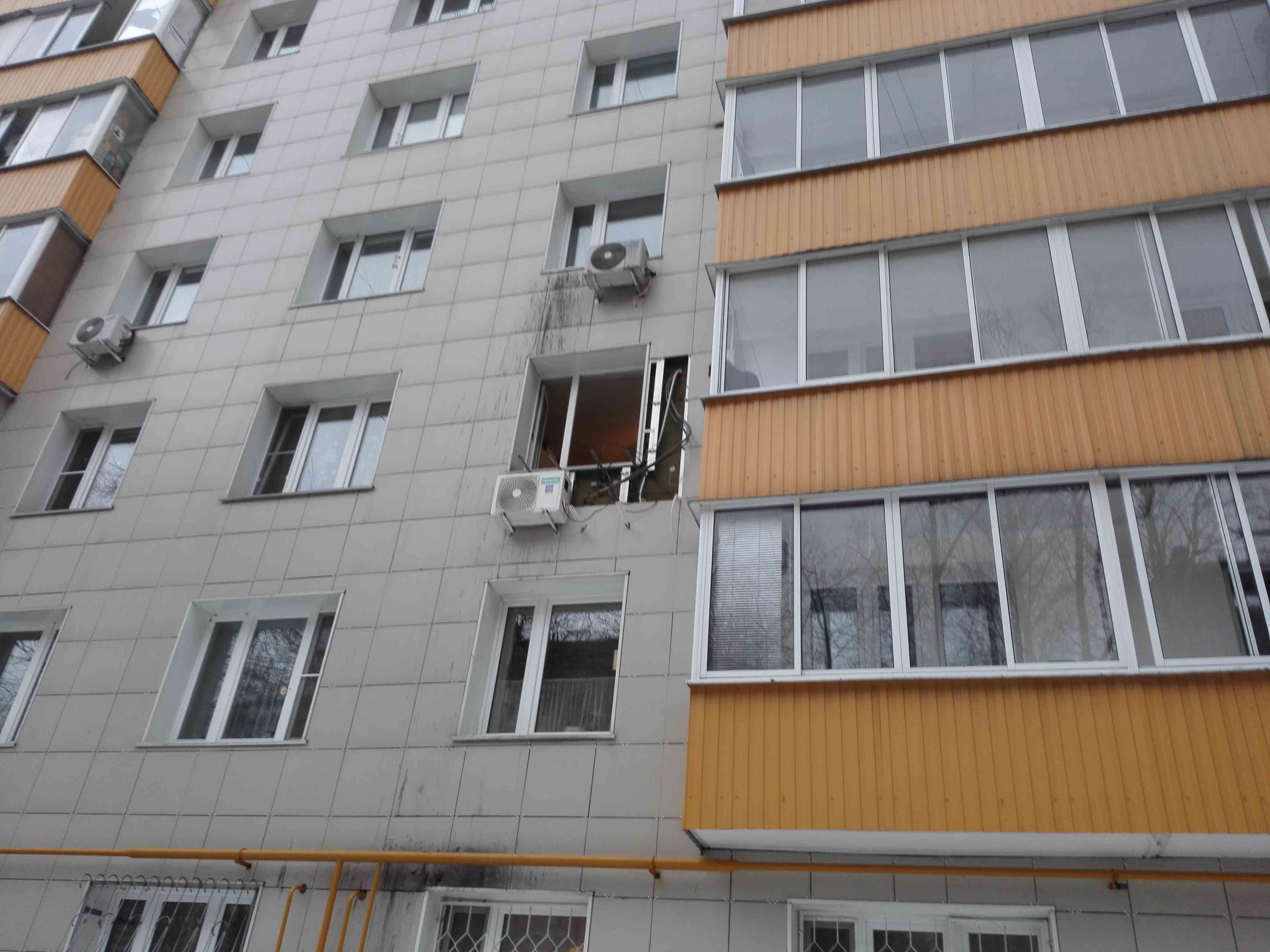

На фото выше,вчера поставленный кондиционер DAHATSU-DA09H,рассчитанный ина охлаждение площади 25 квадратных метров реально хорошо охлаждает и рецепшн клиники площадью 30 кв. м. и неважно,что люди постоянно входят и выходят,кароче говоря очень всем понравился и попросили разу второй поставить,семерку,вообще смешной стоимостью 12 тыс. руб. в кабинет.Простая форма,белый цвет,прекрасно сочетается с медицинской тематикой.
Наружные и внутренний блоки кондиционеров раз в год нужно обслуживать и мыть!Иначе они плохо и не долго работают по причине зарастания грязью как на фото.

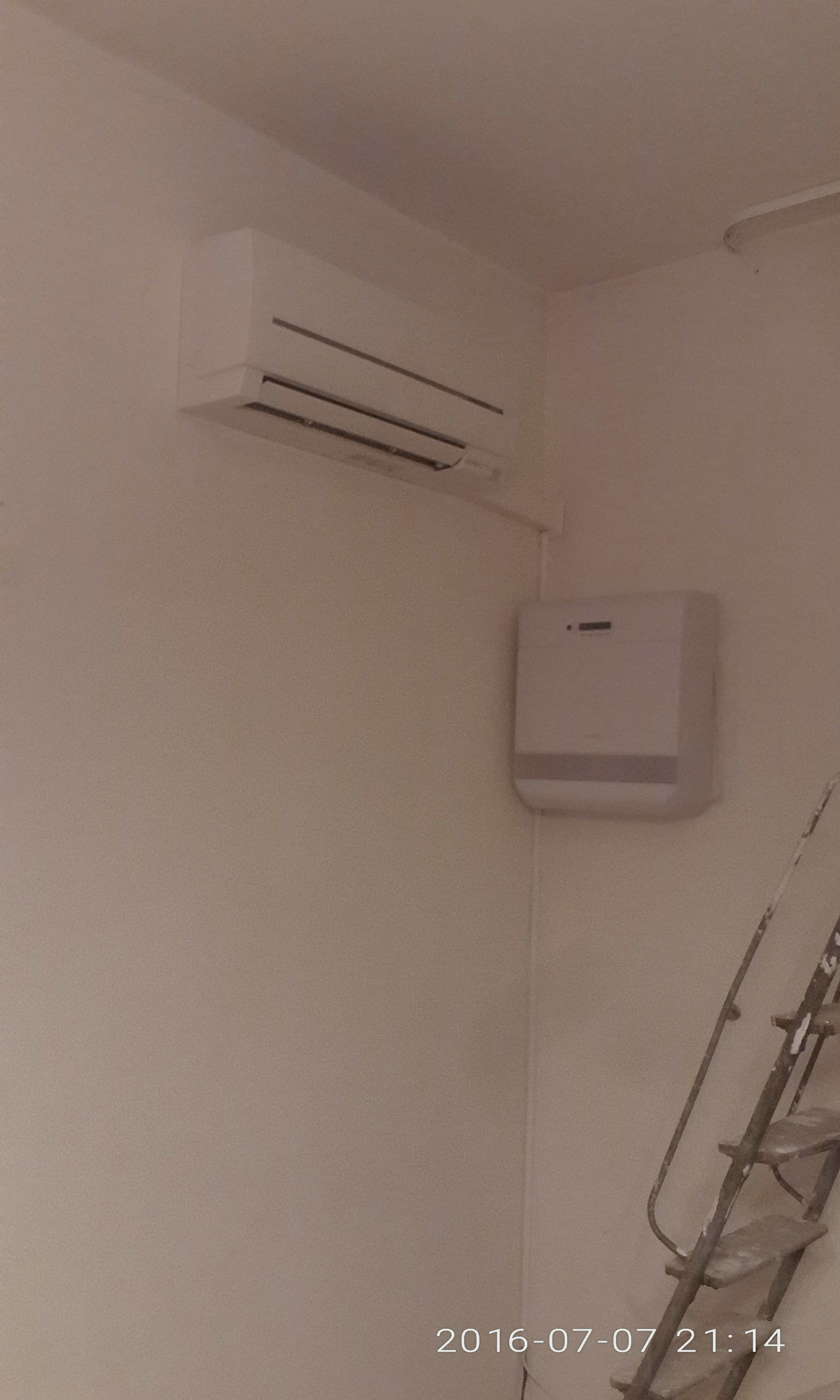

А у меня уже следующий отчет.
Другому человеку,около 7 лет назад как-то неудобно и неудачно поставили Daikin.НБ очень низко,до сервисных портов добраться тяжелее обычной установки,а где то еще была утечка,вообщем кондер работал в режиме вентилятора.А тут еще задумали остеклить балкон и поэтому попросили снять и прочно закрепить повыше,чтобы было легко обслуживать без всяких альпинистов.Сейчас и доступ есть и кондер охлаждает.Металлоконструкция из уголка 50,кронштейны-оцинкованные DKS,грубо говоря это уже вечная конструкция.Ее начали собирать без меня,на болтах,но она шаталась,я проварил каждый угол-стала жесткой,покрасили-и теперь можно забыть на много-много лет.
КАТРАН, Да, я был инициатором такой установки. Ни кто не хочет заморачиваться с конструкцией. Времени на продумывание не было. Установка на парапет абы как не устраивала. Решил вешать на бетонную балку. Промальпа пришлось вызывать... он спускался с крыши... напряги с разрешением от ЖЭКа... В общем, после такого опыта с установкой я долго не мог переустановить внешний блок. И обслуживания не было (один раз помыли с эл.помпой). Через 7 лет во время ремонта лоджии мне соорудили конструкцию на болтах. Конструкция крепится к балке лоджии не соприкасаясь с конструкцией старого парапета. Хорошо, что нашёл на "Мастерграде" Андрея и он помог всё нормально завершить с переустановкой наружного блока и запуском кондея в работу. Андрею привет!

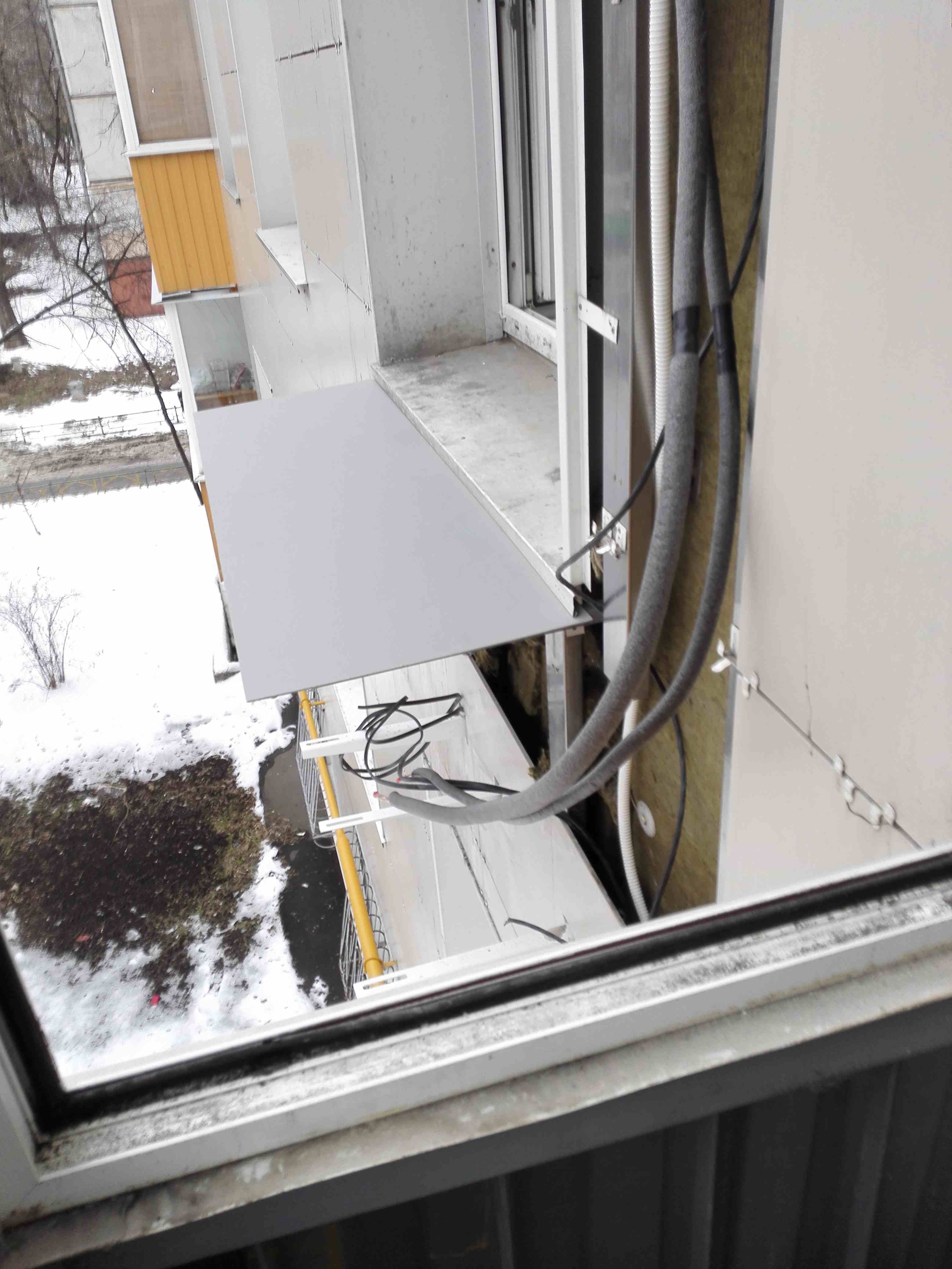

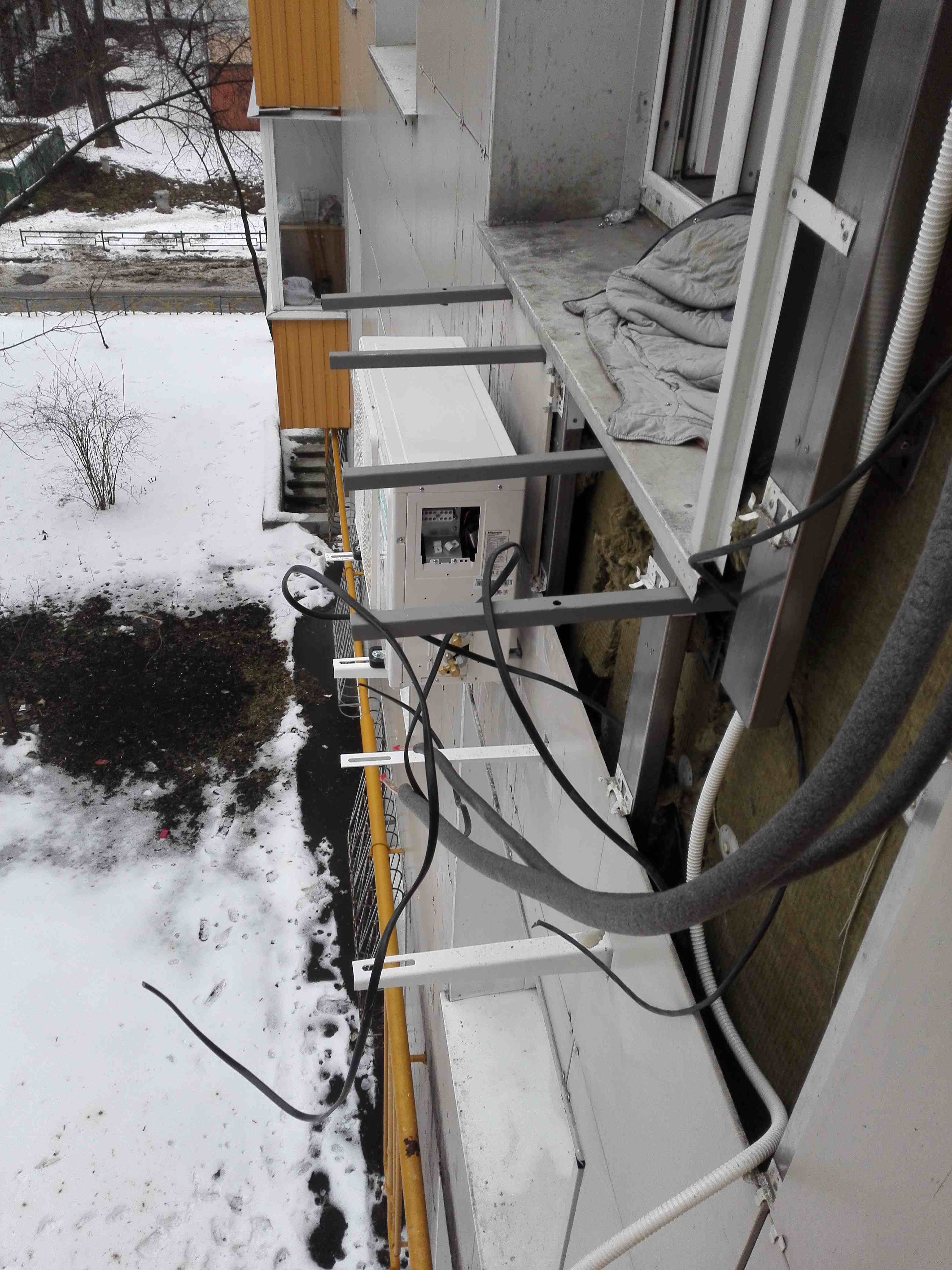

Последнее время часто устанавливаю Нб на застекленных балконах и лоджиях,иногда даже в одно место ентегрирую 2 наружных блока.В данном случае очень выжна высота этих блоков.Делюсь инфой по маленьким НБ.

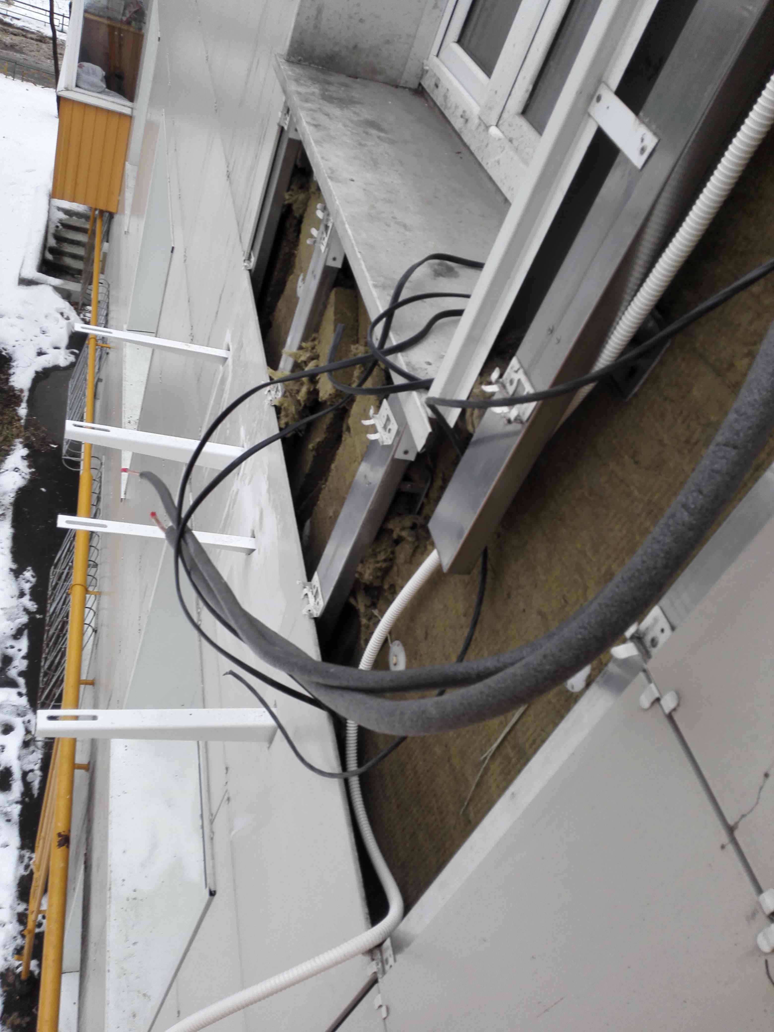

Москва,ходынский бульвар,ЖК Лайнер.Наружный блок на лоджии с решеткой.Напротив решетки подвешиваю НБ,после меня идет знакомый стекольщик,делает прозрачный или белый открывающийся стеклопакет,потом обычно местные обшивают пеноплексом толщиной 5см и все работает.Нб над входной дверью.Стена двери обшивается гипсом,поэтому трасса без штроб.
КАТРАН написал:
Очень красивые дома в Москве начали делать,со светодиодной подсветкой фасадов,(ЖК Символ),но вот с кондиционерами опять проблема,на улице ставить ничего нельзя,на лоджии есть маленкая решетка над окном,высотой 450 мм и вот туда нужно уместить наружный блок.Предидущий мастер по кондиционерам сказал,что нужно пожертвовать половиной лоджии,там поставить стену и у кондиционера все будет хорошо,только хозяева небольшой квартиры в шоке от такого решения и начали искать другого.Как-то нашли меня ну и все быстренько получилось, без огромных потерь.
Выручил малыш Dahatsu,он впритык,на резиновых опорах поместился в это место.С задней части НБ сварена рамка,в нее будет вставлена знакомым оконщиком глухая,теплая белая дверца,со снимающейся ручкой,после установки этой дверцы все остальное будет зашито пенопластом, (пеноплексом), толщиной 5см,зашпаклевано и покрашено.На шпильки с задней части НБ одеты резиновые трубки,чтобы исключить возможный дребезг при работе.Слив воды с наружного блока в данном случае не решен,пользоваться на обогрев не будут,хотя и этот вопрос решается установкой спец помпы в любом месте квартиры,прокладки трассы для нее,установкой подогрева поддона.Вб стоит над дверью,срок между первым и вторым этапом небольшой,поэтому комуникации к наружному блоку ,(НБ), прикручены сразу,потом это тоже можно сделать,но крайне неудобно,или сейчас несимметрично делать открывающуюся дверь
КАТРАН,
После меня идет стекольщик и в мою рамку устанавливает стеклопакет,теперь уже местные ребята чем-то теплым (пеноплекс,рпг) обшивают НБ.

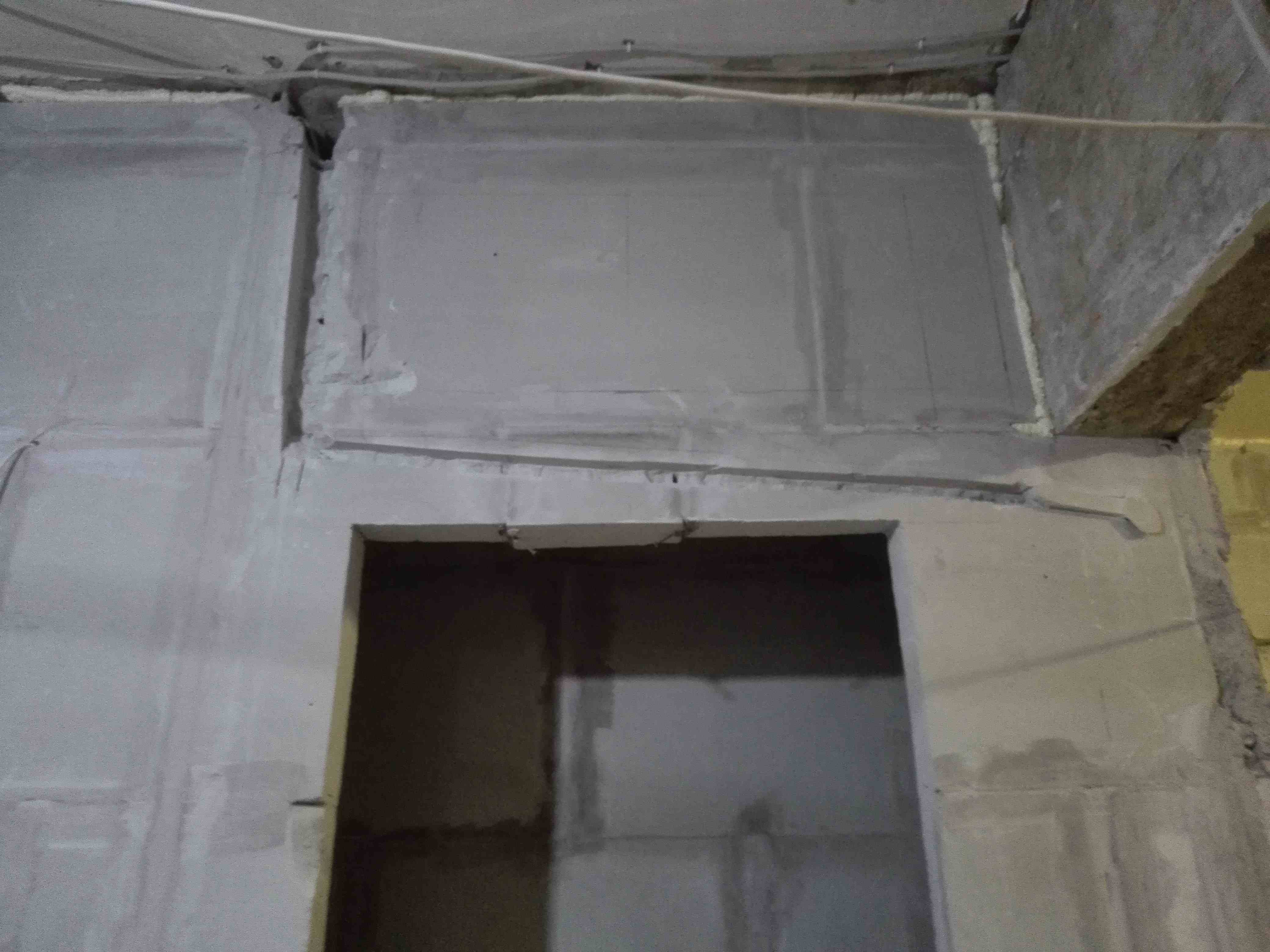

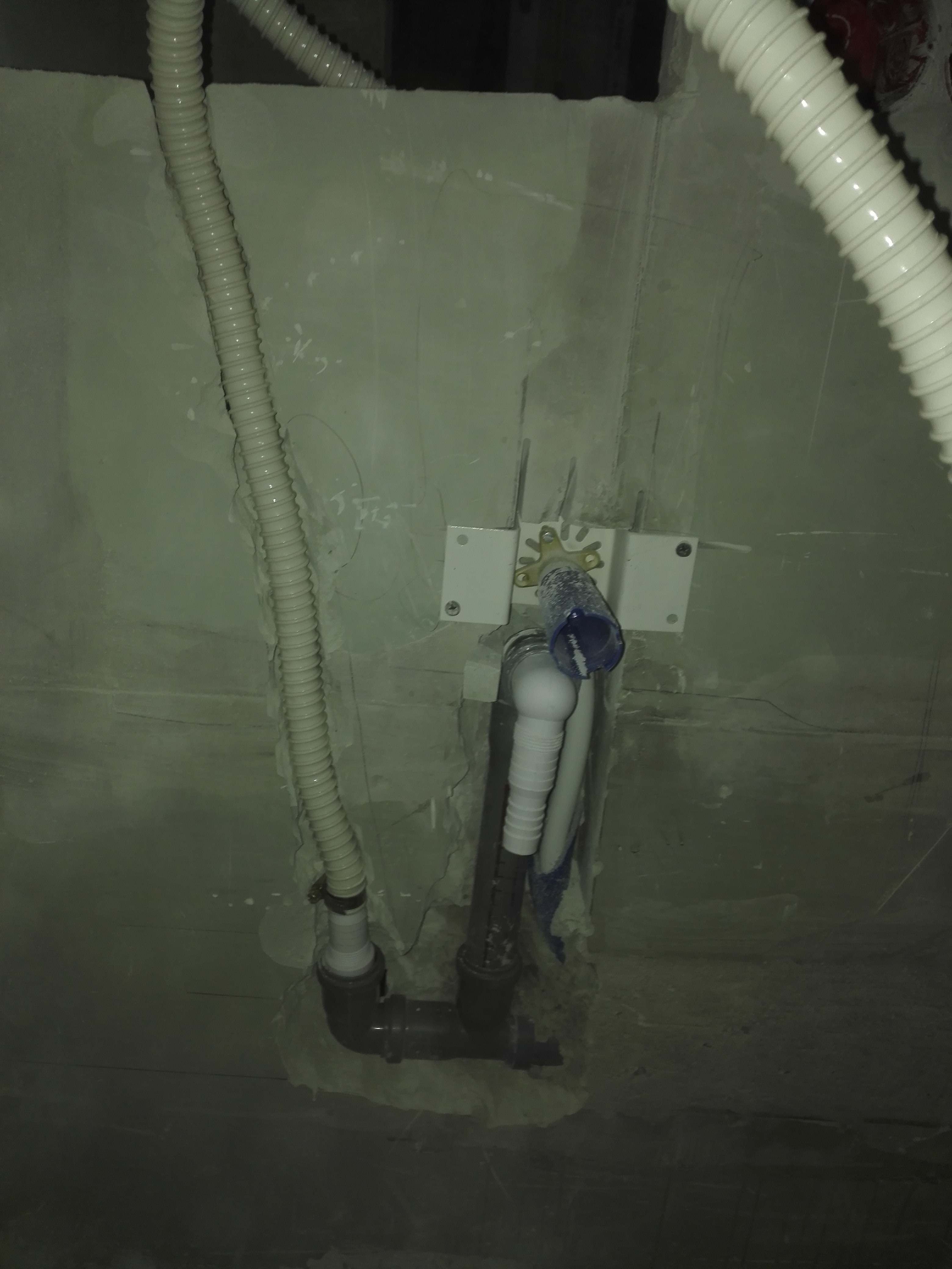

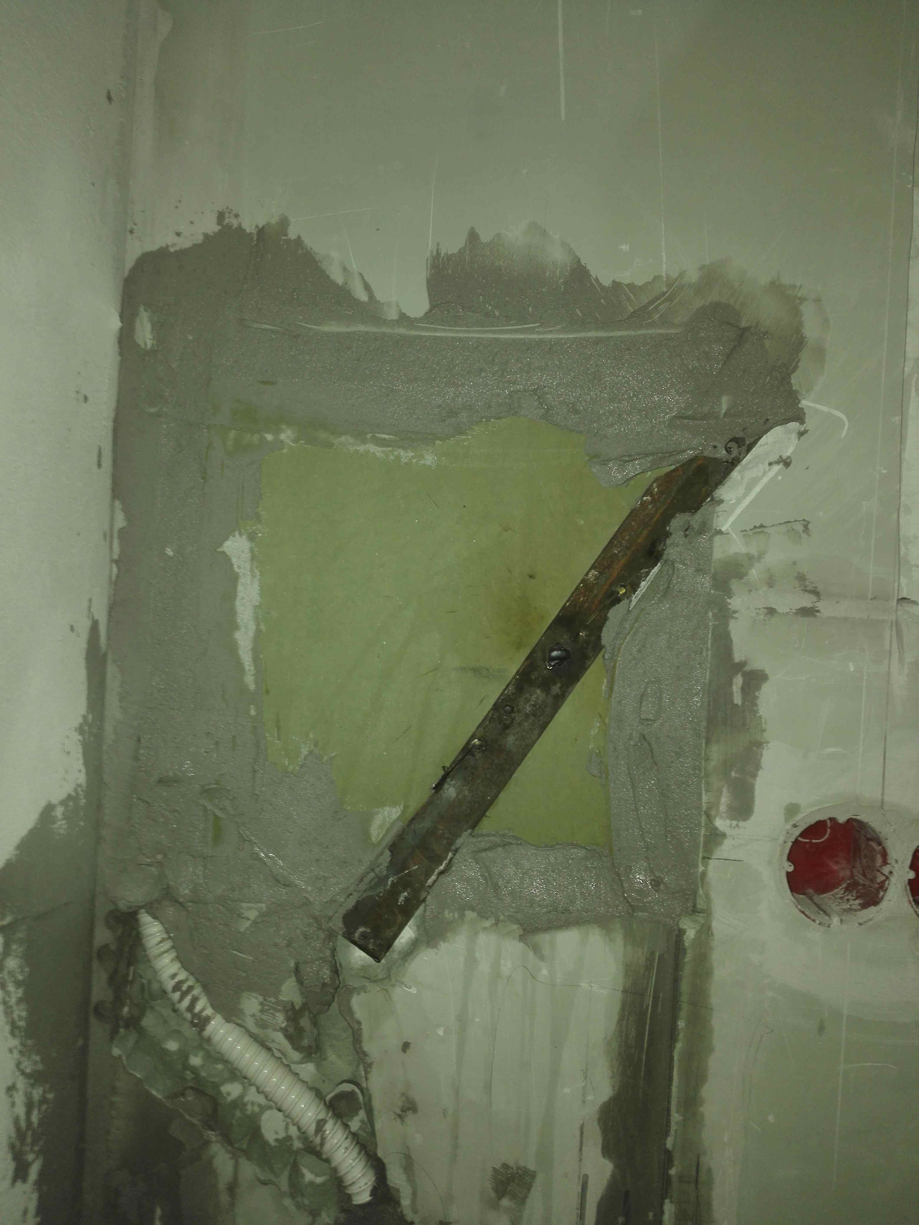

Наступило время второго этапа и на первый взгляд все было почти хорошо,но на самом деле неправильно абсолютно все и мне все это пришлось доделывать и переделывать.Сколько чуркам,узбекам,таджикам не обьясняй,что нельзя из гипсокартона такие вещи делать-все равно сделают из него,потому что так проще.В данном случае,чтобы гипс не замерз,эти придурки обложили кондиционер стекловатой со всех сторон,(чтобы ему теплее было).Вообщем пришлось всю эту стекловату выкинуть еще раз приехать,купить руспанель толщиной 1см,и маленькими кубиками,изнутри все обклеить.По хорошему-нужно все ломать и делать короб заново,только люди уже вьехали в квартиру и эта грязь уже не нужна.
Со внутренним блоком тоже намудрили.Отверстия в гипсокартоне сделали ниже точки выхода воды и когда я повесил блок как нужно,в стене сияло две дыры.(Запенил пеной,потом зашпаклюют и покрасят заново).Но самое веселое,что люк для доступа к комуникациям сделан точно над кондиционером и люк такой и так поставлен,что теперь он не открывается,чтобы его открыть,нужно снимать кондиционер,вот такие мастерки попадаются.

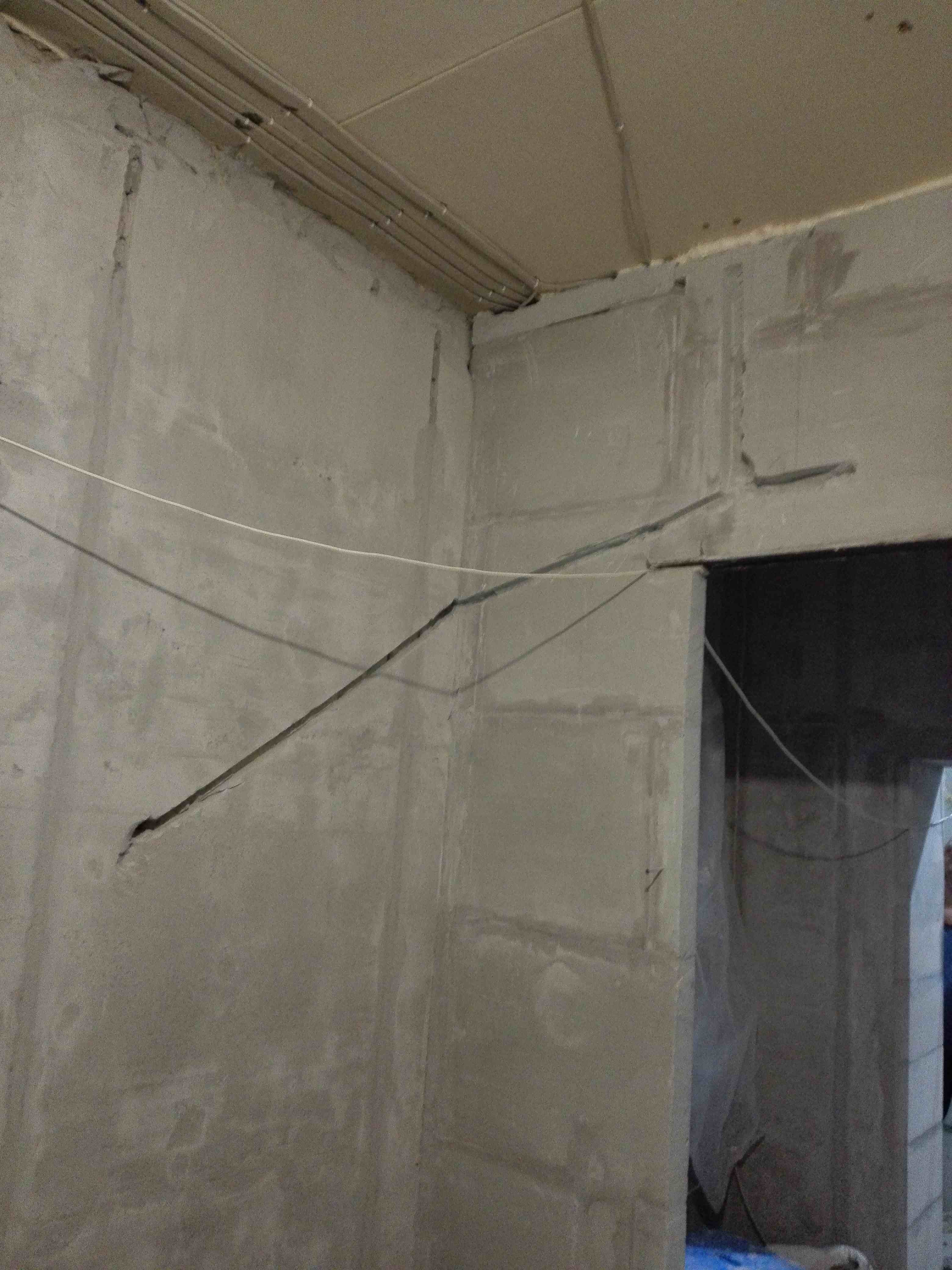

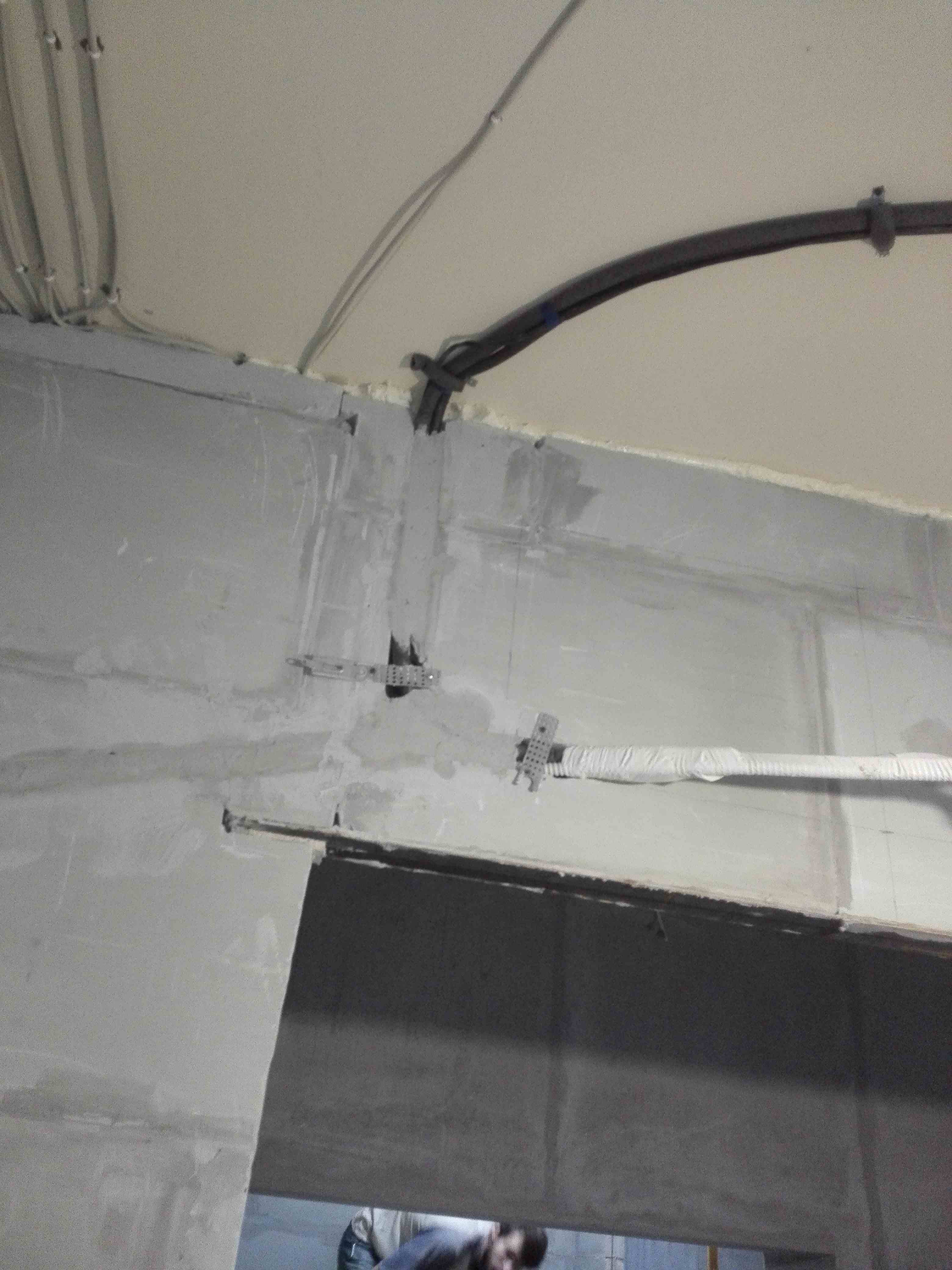

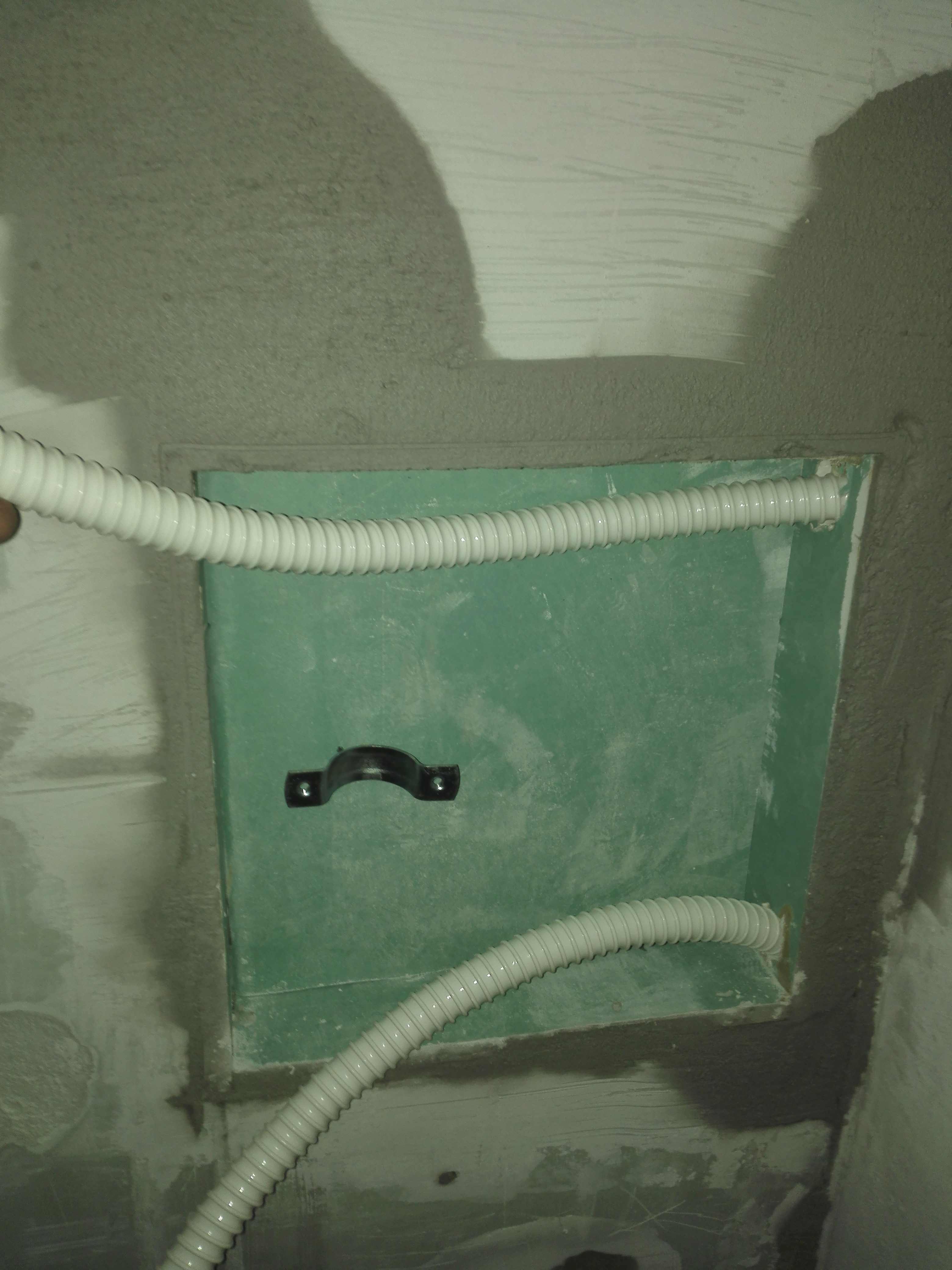

Мой монтаж на фазе строительства сделан в два этапа,после закладки медных трубок они закольцованы,опрессованы и законсервированы сухим,особо чистым азотом.Отверстия в железобетонной стене,которая снаружи облицована керамической плиткой сделаны алмазной дрелью.Трасса обмотана белой тефлоновой лентой,не боящейся солнца.Кронштейны для наружного блока не обычные,(через год ржавеющие,но 200 руб за пару),а стальные,оцинкованные FISHER.Ну и сам кондиционер-Мицубиси Хеви Индастриз.Тихий,надежный,экономичный.Один раз потратили деньги и забыли про все это лет на 10.

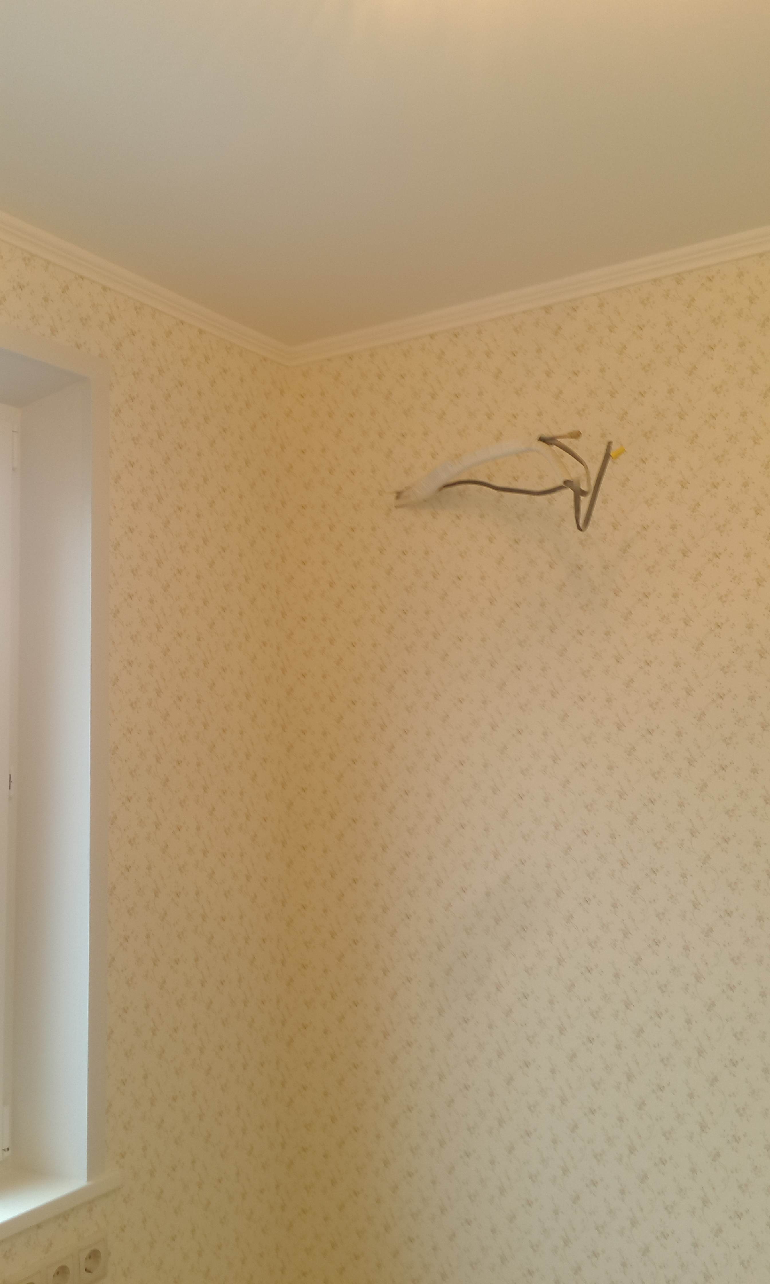

Это был первый этап,без покупки кондиционера.Через какое-то время,наклеили обои,попросили меня купить кондиционер и я привез и поставил его.

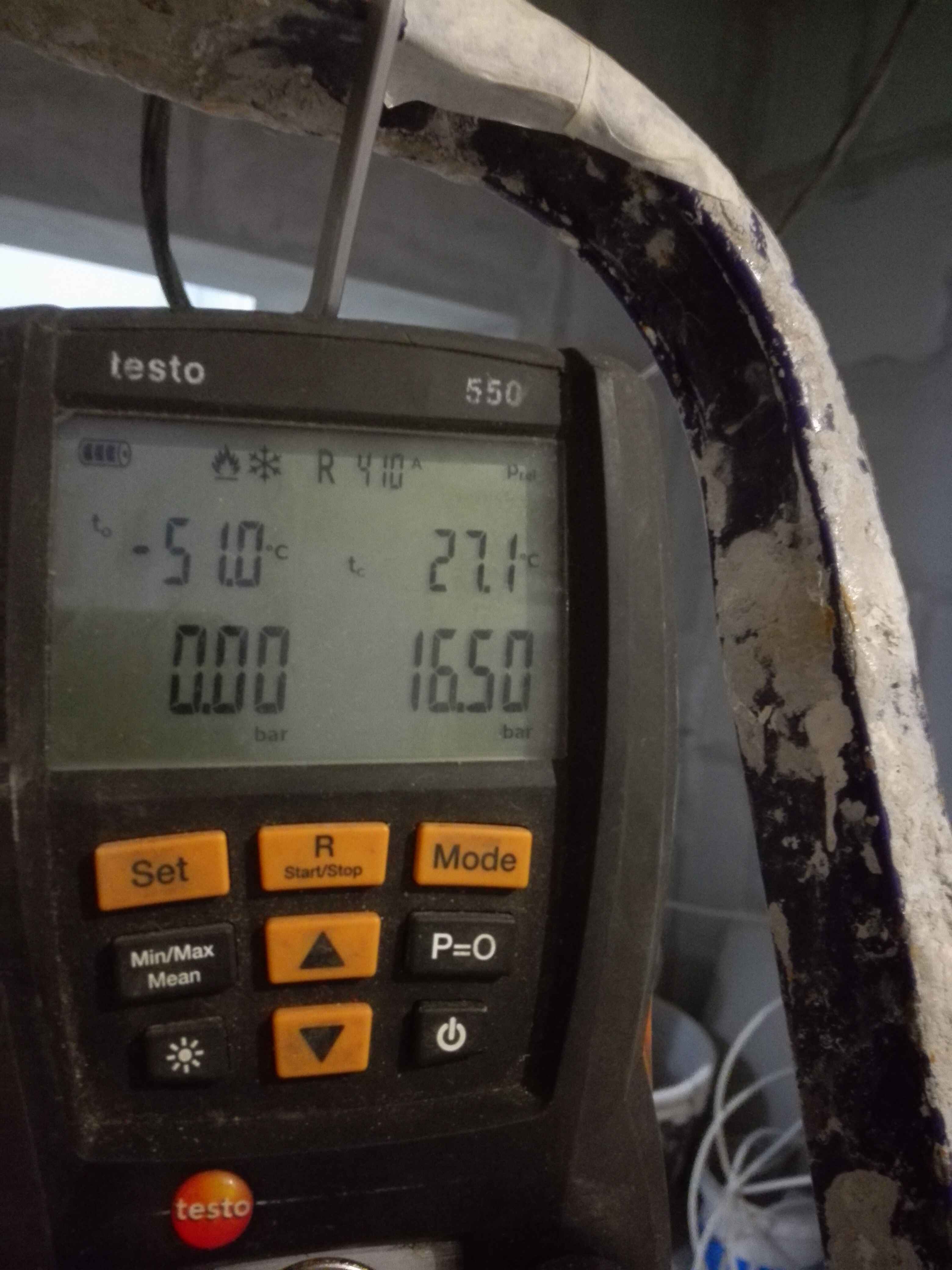

Установка кондиционера проводится с опрессовкой азотом при давлении 41 бар.(Визуальный контроль давления происходит с помощью электронной станции TESTO 550-2). B последующим вакуумированием трассы двухступенчатым вакуумным насосом Refco-RL 2.

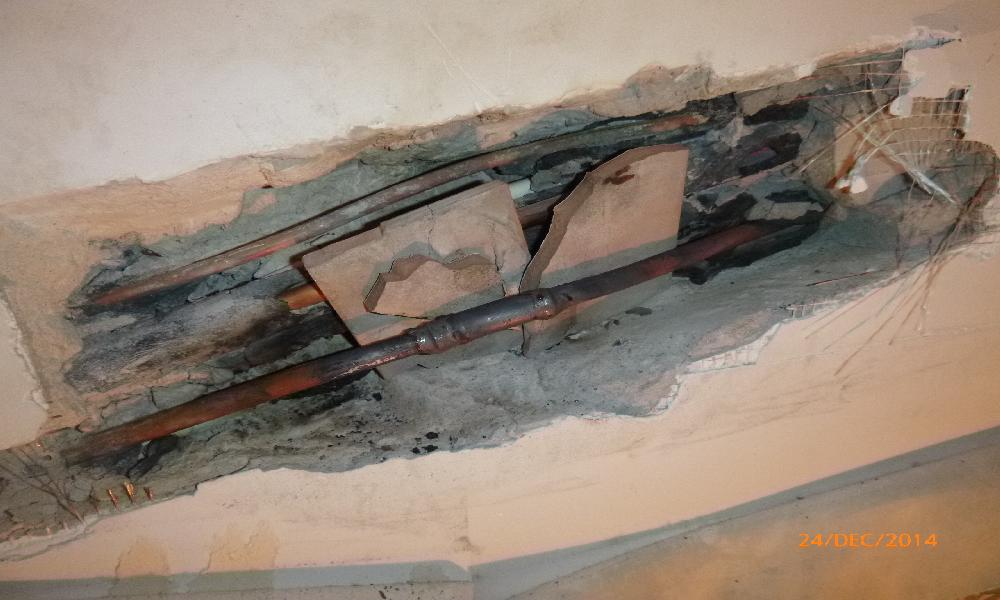

При штроблении в старом железобетоне,все проходит медленнее,даже с подачей воды,но самое интересное начинается,когда четко за трубой отопления попадается арматура,которую болгаркой невозможно достать,на помощь приходит сварка.На фото как раз такой первый этап.

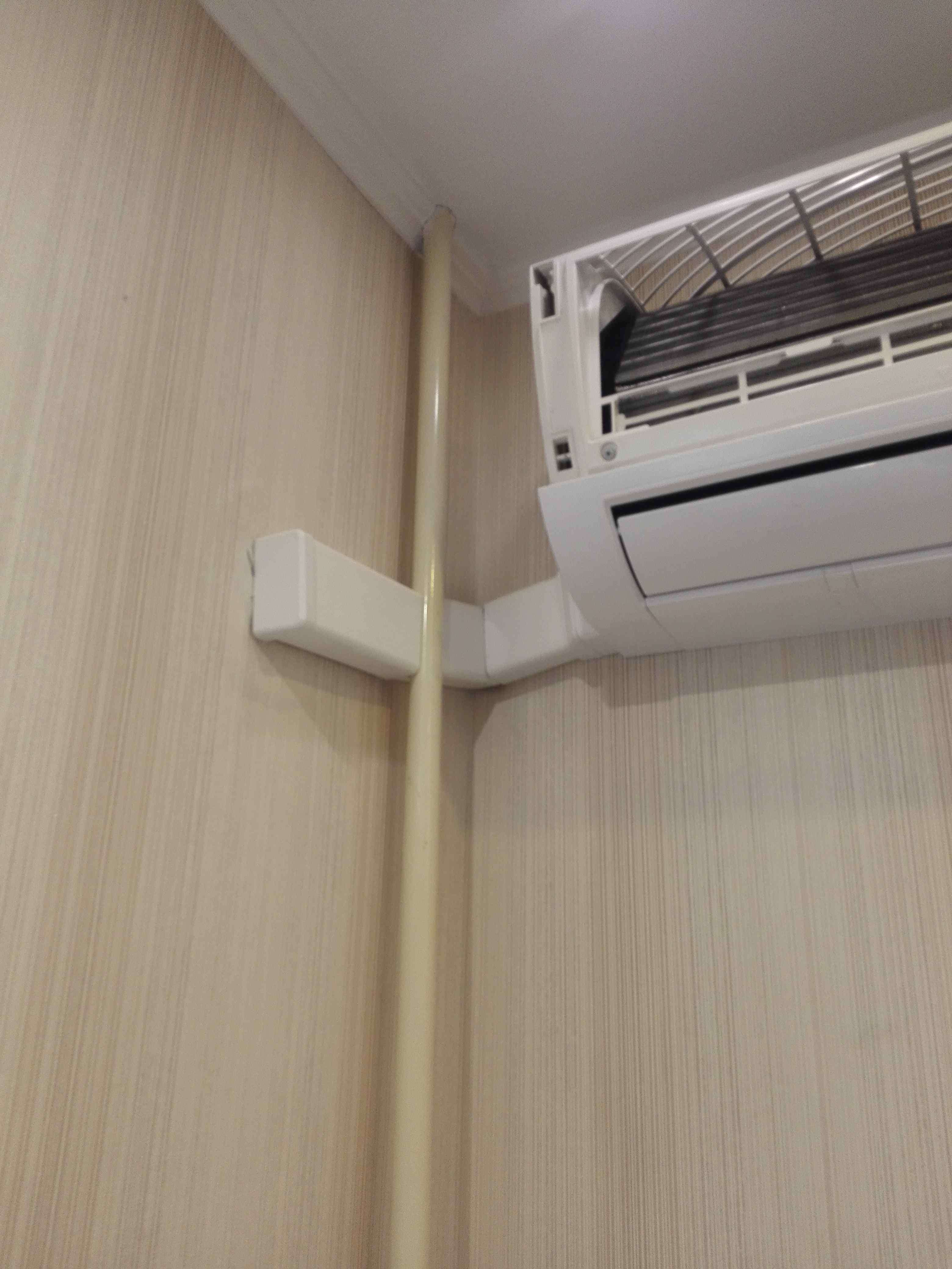

Много лишних звуков и мелких неприятностей доставляет неправильно сделанный слив конденсата,на фото-вариант перехода с мягкой гофры на жесткую и нормального закрепления всего этого.

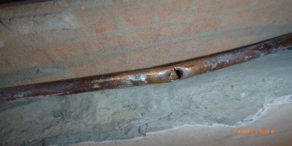

Часто за кем-то доделываю,потому-что они куда то пропали.На фото ниже как раз,такой случай,называется найдите 10 ошибок и переделывать уже поздно,надо вьезжать в квартиру и жить.Дырку насквозь пробивали перфом,снаружи,на белой стене большая серая воронка,я называю это дупло дятла.(Хоть бы белой краской закрасили).Не знаю от этого или нет,ниже отверстия видна трещина в стене,а на самом отверстии на соплях висел камень,который в любой момент мог упасть,а это 23 этаж,пришлось мне руками его удалить.Медная труба безымянная,жесткая неизвестного производителя не закольцована и не законсервирована,изолента лечит все!Питающий кабель покупал сам хозяин,марка ВВГНГ,это правильно,а межблочный ПВС-это неправильно,все нужно делать ВВГНГ.По хорошему трассу при ремонте нужно пустить в штробе внутри квартиры,а выйти она должна за наружным блоком,но уж если идет по улице,должна быть замотана белой тефлоновой лентой,которая не боится солнца,а не серым скотчем,который через год превращается в лохмотья.Вообщем все сделал,все нормально работает,но гарантия в данном случае-год на работу,а если бы все правильно было сделано,была бы 3 года и на работу и на оборудование,которое дорогое,по моему нет смысла тут экономить.
Опрессовка трассы азотом,давлением 41 бар,(атмосфер),контроль герметичности цифровой станцией TESTO-550 с точностью до сотых долей атмосферы,а не стрелочный прибор,который ничего этого не видит,вакуумирование трассы двухступенчатым насосом,( в данном случае Refco RL-2).У меня это всегда,автоматически.

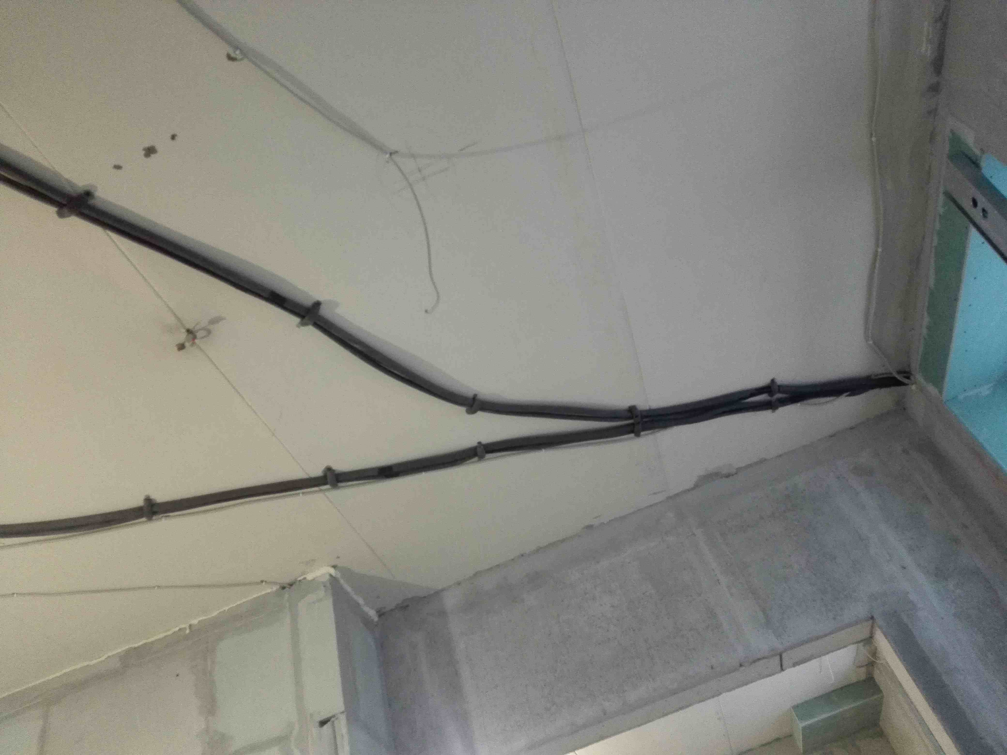

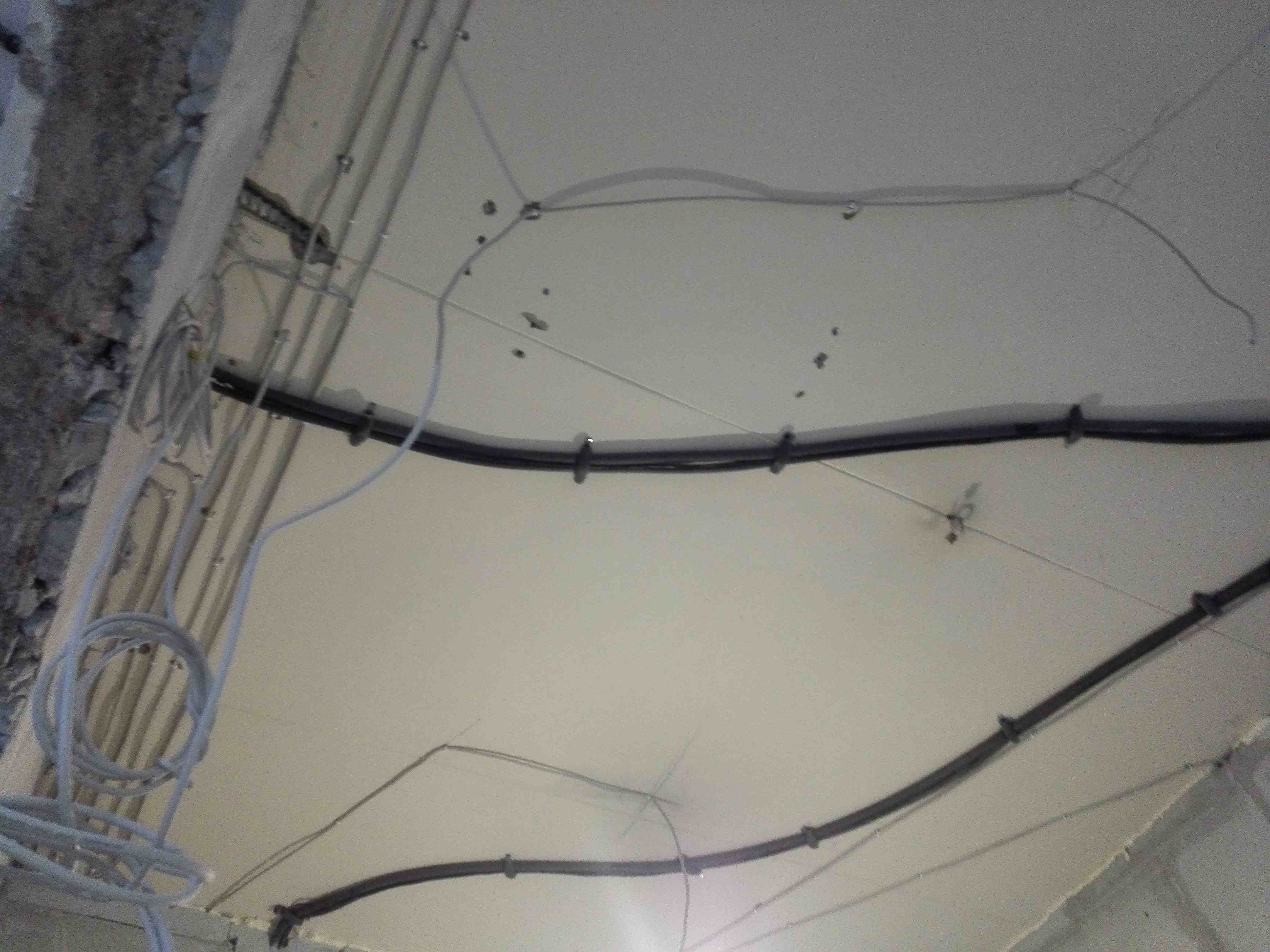

Обычная ситуация,за время ремонта квартиры сменилось 3 бригады работяг,кто-то с кучей ошибок заложил трассу для кондера,сейчас пропал и уже не найти,а кондер ставить надо,потому-что пришла жара.И денег лишних нет,купили старт-стоп,хотя установка наружного блока проблемная-не за что его крепить и дырку насквозь уже поздно делать,внутри ремонт готов.Вообщем прикрепил кронштейны в верхней части родным шурупом крепления профлиста к полосе металла.Под лапы-виброопоры и все прекрасно и тихо работает.Опрессовка трассы азотом,вакуумирование двухступенчатым насосом-всегда.
