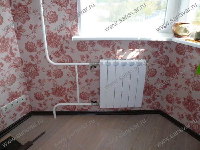

Хотел бы посмотреть на те некоторые фотографии, где по вашему мнению что то не так согнуто...пожалуйста выложите ссылку хотя бы на пару таких фотографий, для понимания сути претензии к моим работам.
ЗЫ. уже давольно давно (с начало 2012 года), для гибки 1/2 и 3/4 трубы я использую только роликовый трубогиб, который из за принципа действия, просто физически исключает какие либо заломы, не зависимо от качества трубы.
Сер-ый написал :
Еще интересно перемычка 1/2, когда стояк отопления 3/4 - нарушение, заужение стояка? Понятно нужно,чтобы перенаправить поток в батарею, но это другой вопрос.
Это разрешено.
Если вы обратите внимания, то почти все конвектора от застройщика (сделанные на заводе), по умолчанию имеют диаметр основной трубы на 3/4 , а перемычка на 1/2 ...
Даже если основной вертикальный подающий стояк дюймовый, всё равно как правило конвектор на 3/4, а перемычка на нём на 1/2 ...
SanSvar написал :
О каких либо претензиях к Вашим работам речи не идет, практически все фото - лучшие работы, которые я видел в инете или в реалях.
Просто на паре фото увидел совершенно незначительное отклонение трубы от прямой в одном и том же месте (выделил зеленой стрелкой):
Сер-ый написал :
)))) Там два поворота: первый - на себя от стены (чтобы не приклеивать к стене новый радиатор)))) и второй - 90 градусов под подоконник
Просто снято с такого ракурса и если бы съемка производилась перпендикулярно к стене конкретно в этом месте, то Вы бы этого не увидели на фото.
