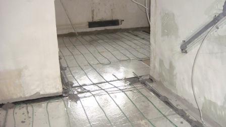

На кухне выровнены стены.Устроена ниша для холодильника. Электроподогрев пола.Керамогранит.Виниловые обои на флиз.основе."Фартук".

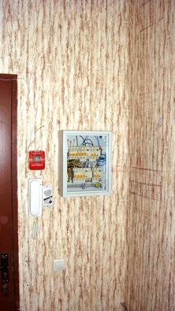

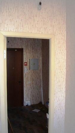

В коридоре на пол уложен керамогранит. На стенах флизелин. Двери ЗДИ. Электрощиток и роутер размещены во вместительной гардеробной комнате.

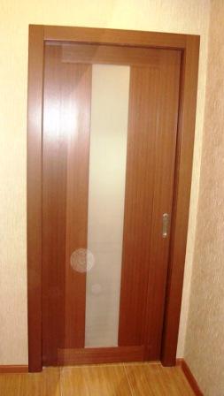

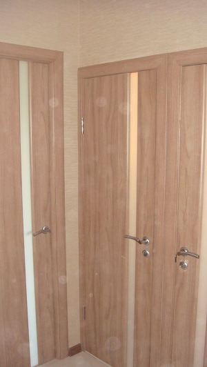

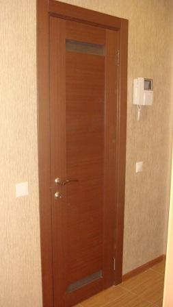

Все двери в квартире заменил на новые из Леруа ( экошпон ).Из двух ламинированных листов ДСП сделал небольшой шкаф -купе.Заменил всю электрику.Для эл.автоматов защиты и "слаботочки" смонтировал два встроенных электро щита.Стены оклеены виниловыми обоями.На полах КГ.Потолок смонтировал из ГВЛ и окрасил.Коридор преобразился и стал выглядеть так.

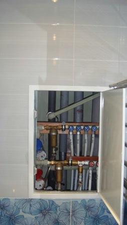

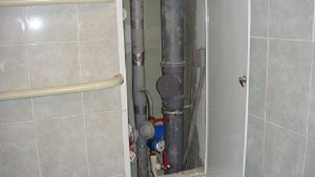

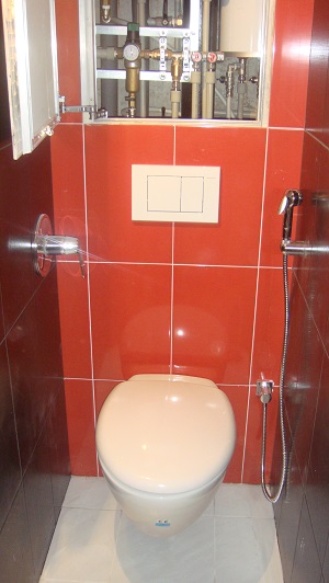

Водоразводку выполнил трубами из сшитого полиэтилена " рехау ". Размер сан.технического люка фирмы " Хамер " выбран с учётом возможности демонтажа водонагревательного бака.Армированные полипропиленовые трубы позволяют произвести компактное размещение необходимого оборудования в сан.тех. шкафу.

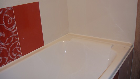

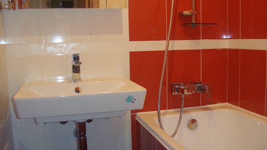

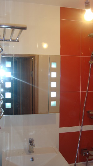

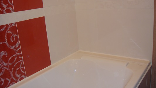

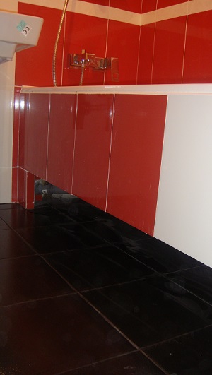

Укладка плитки в ванной комнате.
Монтаж двери и аксессуаров. Установка сан.тех приборов.

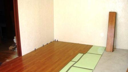

Полы в квартире выровнены посредством песчано цементной стяжки.В качестве подложки под укладку паркетной и пробковой доски использовал мягкое ДВП.

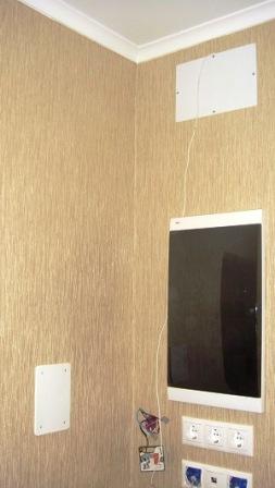

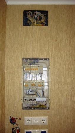

Все электрические линии уложены в стяжке пола и выведены на автоматы защиты.В отдельный бокс я провёл слаботочку ( интернет , ТВ и видионаблюдение ). В нём установлен и роутер.Отдельный щиток для охранной сигнализации.

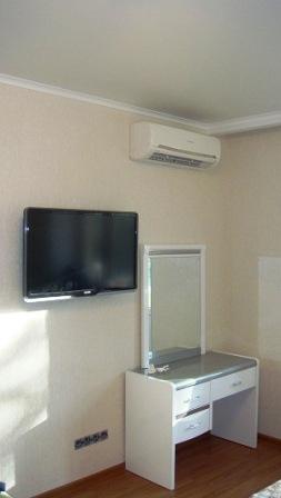

Проложил трассы и смонтировал кондиционеры участник нашего форума " Катран ".

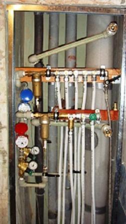

Стальные трубы ГиХВС были перенесены и заменены на сшитый полиэтилен "Rehau".

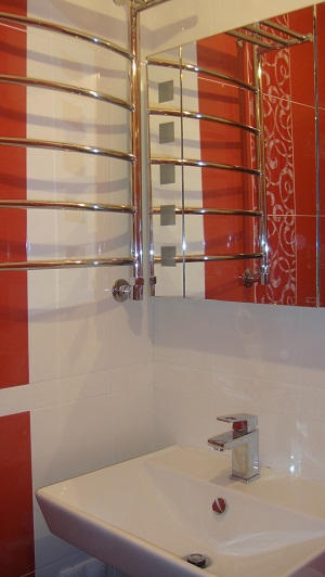

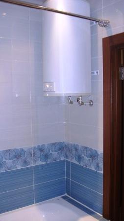

Ход работ в ванной комнате :
В ванной комнате обустроил два встроенных шкафа , один технический , нишу для установки стиральной машины .
Ванная . Продолжение :
Ванная . Продолжение .

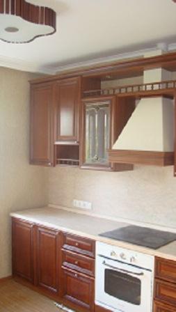

Ход работ в кухне . Сборку мебели осуществляли мастера салона.

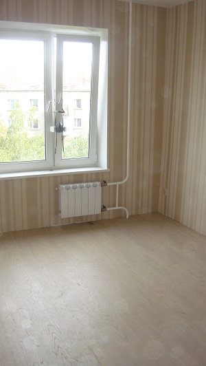

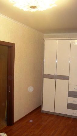

Стены комнат оклеены обоями.
Продолжение . Стены гардероба выполнены из ГВЛ . Раздвижная дверь " уходит" в стену.

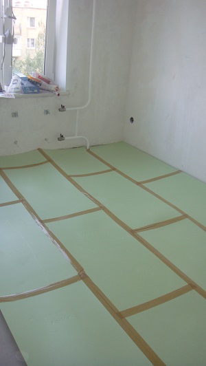

Паркетную доску было решено клеить и крепить степлером. Поэтому в качестве подложки использовал фанеру толщиной 12 мм.Стандартные листы распиливались на сегменты 500 на 500 мм и фиксировались к полу посредством битумной мастики и дюбелей.

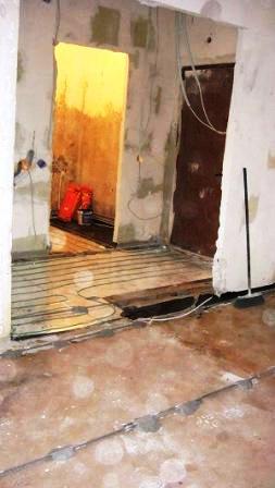

Перед началом работ по выравниванию пола проложил все эл.линии.В связи со значительным перепадом его уровня по квартире , перед укладкой ЦПС , сгладил поверхность керамзитом. Чистовую отделку пола произвёл:кухня , коридор - клеевой листовой ПВХ ; комнаты , балкон - ламинат ; ванная комната - КГ.Использовал вспененный ПВХ плинтус.

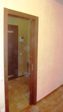

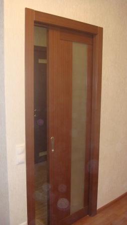

Прихожая в квартире маловата, поэтому дизайнер предложил идею монтажа межкомнатной перегородки в виде двух встроенных шкафов.Один шкаф стал гардеробом при входе в квартиру. Другой - платяным шкафом в комнате. Ниши для них были собраны из металлического профиля и обшиты ГВЛ.

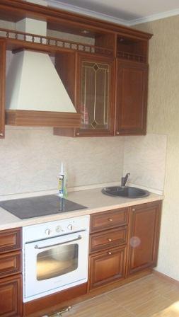

Стены кухни зачистил от краски. Оштукатурил. Оклеил обои.Плиткой выложил фартук.На пол наклеил "кварвинил".

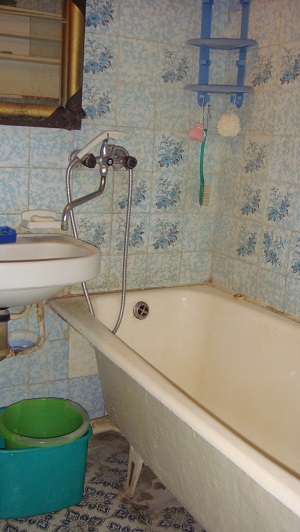

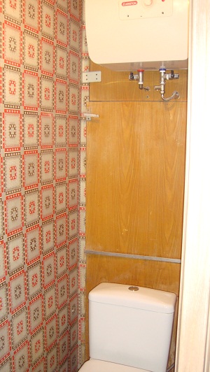

Ацеитовая кабина была демонтирована вместе с жби поддоном.На её месте , с учётом предстоящей планировки, смонтирована новая.Над ванной изготовлены декоративные ниши.В качестве столешницы раковины установил дубовый слэб. На монтаж натяжного потолка был приглашён мастер.Дверцу сан.тех.шкафа заказали в мебельной мастерской.

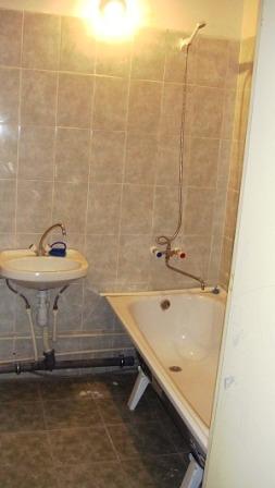

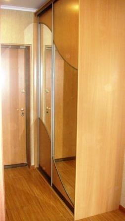

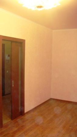

Провёл кап.ремонт в однокомнатной квартире на Оренбургской улице.Дом постройки 1973 г. Серия 1-511. Полный демонтаж включая снос сан.тех.кабины.
Сглаживающая штукатурка стен.Шпаклёвка.Стяжка пола.На кухне и в коридоре уложена плитка. В комнате ламинат.На стенах флизелиновые обои.При проведении электро.тех. работ провёл штробление стен и под закладку труб кондиционера.Натяжные потолки смонтировал приглашённый мастер.

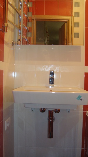

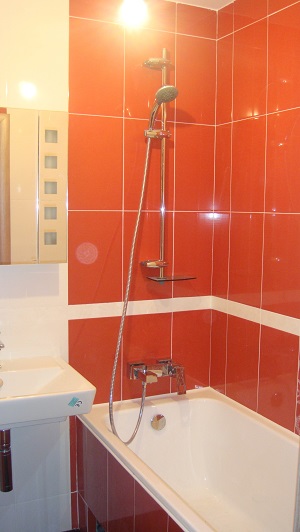

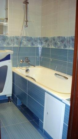

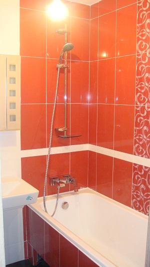

Ванная комната смонтирована из ГВЛ с использованием шумопоглощающих листов "КНАУФ".

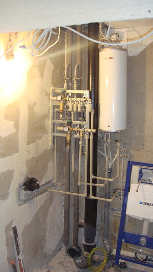

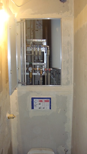

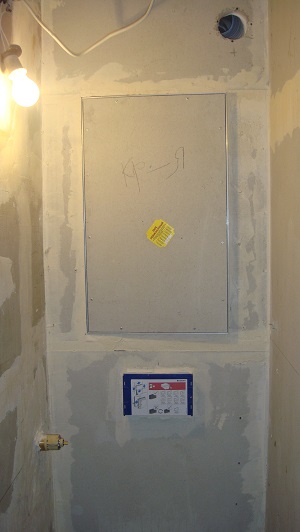

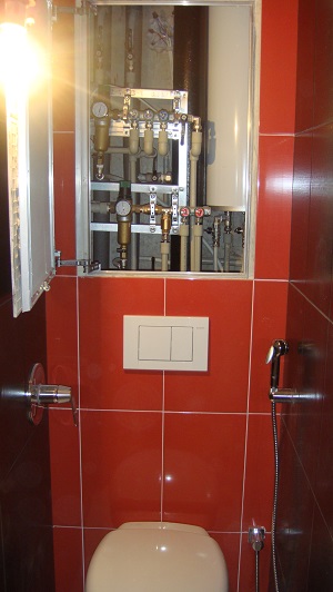

С целью экономии места в ванной комнате, предложил разместить водоразборный узел в строительной нише на кухне.При обслуживании доступ будет осуществляться через тумбу кухонного гарнитура.Это позволило "втиснуть" в ванную комнату полноценный "мойдодыр" и стиральную машину.

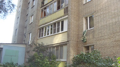

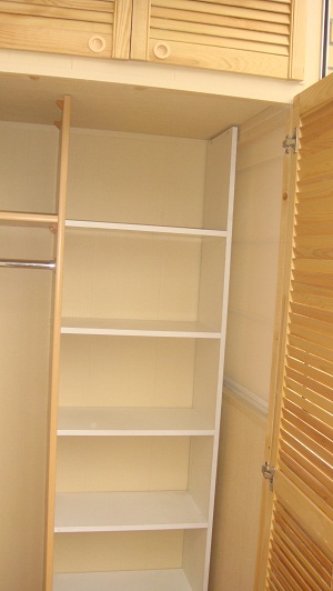

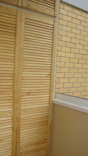

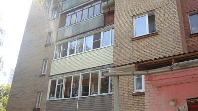

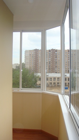

Снаружи балкон обшил сайдингом. Внутри из ГВЛ смонтировал шкаф.Из него же потолок.Парапет обшил вагонкой.Стены, потолок подготовил к покраске и окрасил их.
