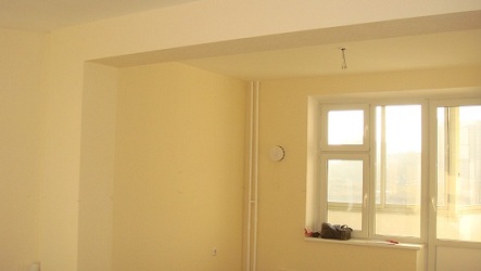

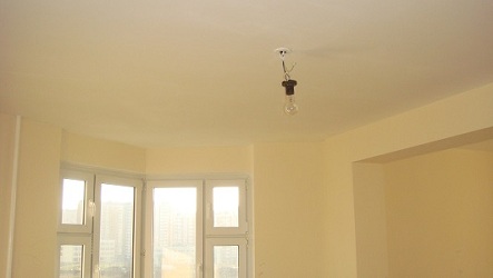

Потолок кухни так же оштукатурен.В ценрре его будет висеть люстра.По периметру второй уровень из ГВЛ с точечными светильниками.В нём скрыты вентиляционный короб кухни и труба отвода конденсата от кондиционера.
Немаловажный момент. Конденсат с работающего кондиционера уходит не на улицу , а в канализационную систему квартиры. Рядом с внутренним блоком предусмотрен монтаж дренажного насоса , который по мет.пластиковой трубе направит воду к сливному стояку.Во избежании попаданий бактерий в квартиру её выход я монтирую в сливном бачке инсталляции унитаза.

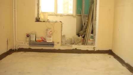

Выравнивание пола посредством пескобетона по керамзиту.
Пару слов об отделке перегородок.Как я уже писал выше , весь интерьер квартиры задавала , выбранная в стиле " прованс " , кухня.Поэтому мной и было предложено провести зонирование квартиры посредством перегородок имитирующих доски.Смонтированы они из ГВЛ.Посредством шпаклёвки добился древесной структуры .Тонирующий лак , с вкраплением золотых блёсток ,создаёт праздничный эффект.
На кухне выровнены стены.Устроена ниша для холодильника. Электроподогрев пола.Керамогранит.Виниловые обои на флиз.основе."Фартук".
В коридоре на пол уложен керамогранит. На стенах флизелин. Двери ЗДИ. Электрощиток и роутер размещены во вместительной гардеробной комнате.

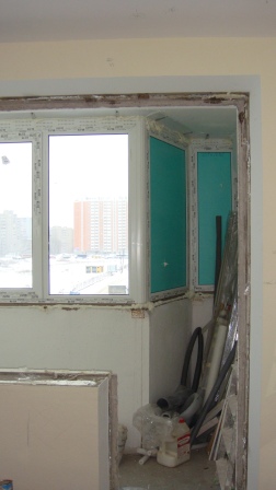

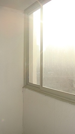

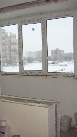

Балкон оставлен с " холодным " остеклением от застройщика.На стены и потолок я смонтировал ГВЛ с последующей их шпаклёвкой и окраской.Фартук под окном отделан ламинированными панелями ДСП.Полы выровнены посредством лаг.По ним уложена фанера , затем ГВЛ и плитка.
Стены , потолок окрашены.На пол уложен керамогранит.
Хозяйственный шкаф на балконе скомбинирован из ДСП и ГВЛ.
Общий вид квартиры стал выглядеть так.

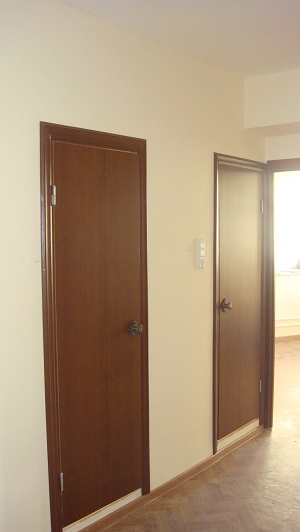

Все двери в квартире заменил на новые из Леруа ( экошпон ).Из двух ламинированных листов ДСП сделал небольшой шкаф -купе.Заменил всю электрику.Для эл.автоматов защиты и "слаботочки" смонтировал два встроенных электро щита.Стены оклеены виниловыми обоями.На полах КГ.Потолок смонтировал из ГВЛ и окрасил.Коридор преобразился и стал выглядеть так.

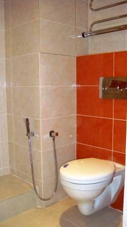

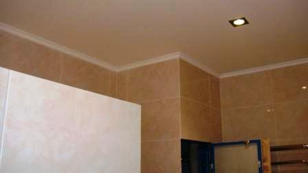

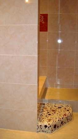

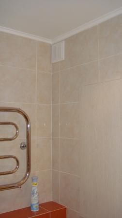

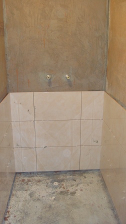

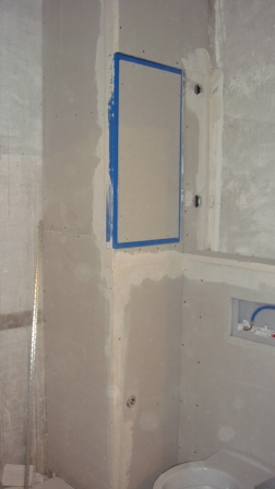

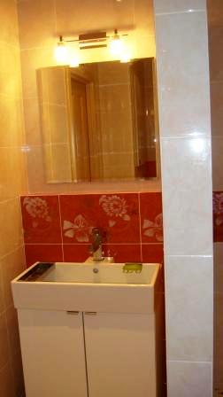

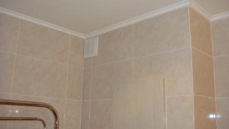

Стены ванной комнаты укреплены листами ГВЛ и оштукатурены.Подвесной потолок выполнен также ГВЛ.

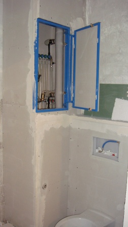

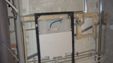

Водоразводку выполнил трубами из сшитого полиэтилена " рехау ". Размер сан.технического люка фирмы " Хамер " выбран с учётом возможности демонтажа водонагревательного бака.Армированные полипропиленовые трубы позволяют произвести компактное размещение необходимого оборудования в сан.тех. шкафу.

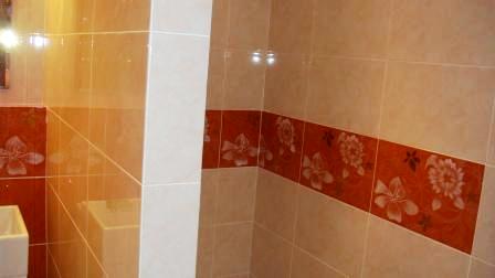

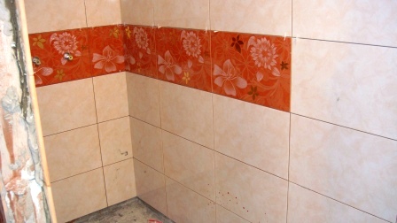

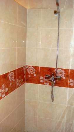

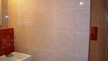

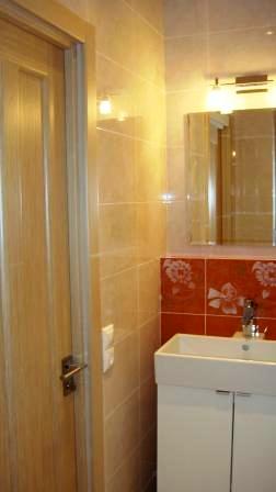

Укладка плитки в ванной комнате.
Монтаж двери и аксессуаров. Установка сан.тех приборов.

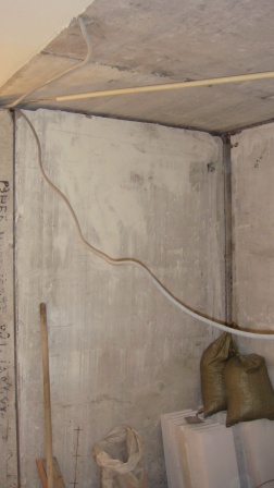

Все электрические линии уложены в стяжке пола и выведены на автоматы защиты.В отдельный бокс я провёл слаботочку ( интернет , ТВ и видионаблюдение ). В нём установлен и роутер.Отдельный щиток для охранной сигнализации.

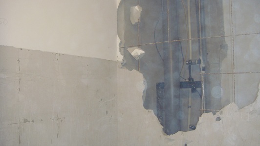

Лет пять назад помог людям обустроить 2х комнатную квартиру.Да вот опять звонок.Попросили посмотреть 4х комнатную в доме " сталинской " планировке.Слов нет.Дома добротные.Бетонные перекрытия,несущиие кирпичные перегородки,высокие потолки.Есть где развернуться дизайнерским фантазиям без риска быть неутверждённым проектом.Конечно многолетняя эксплуатация требует капитального подхода.Была,правда,
надежда на сохранение паркетного покрытия.Но после осмотра пришлось от неё отказаться.Вобщем к началу работ квартира выглядела так.

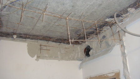

Межкомнатные перегородки в таких домах собраны в основном из 30 мм досок.Они обшиты рейкой ( дранью ) и оштукатурены.Большая их часть была демонтирована.Оставлены лишь те , что вписывались в дизайн.проект.Половая доска так же частично была сохранена.Четыре полноценных 8ми кубовых контейнеров осуществили вывоз строительного мусора.
Подготовка квартир к предстоящему ремонту весьма трудоёмкое , пыльное и шумное мероприятие. Лучше , если до начала демонтажных работ,о ваших планах предупредить соседей.

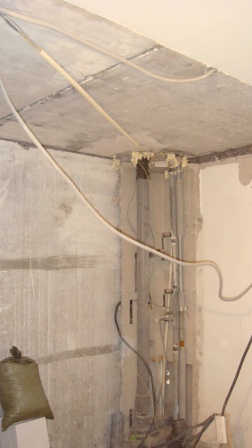

Стальные трубы ГиХВС были перенесены и заменены на сшитый полиэтилен "Rehau".

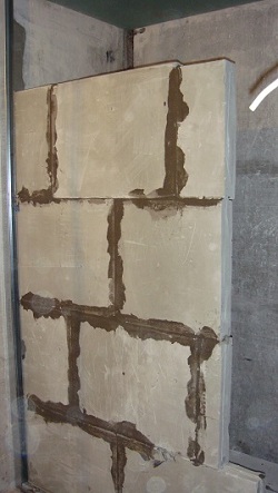

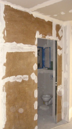

Оставшиеся после демонтажа перегородки усилил листами ГВЛ. Из них же , по металлическому каркасу , были собраны новые.
Данный тип перегородок , не перегружая плиты перекрытия , ускоряет процесс их монтажа . Позволяет претворять в жизнь многие дизайнерские решения.В частности в данном случае , раздвижные двери гардеробных комнат и кухни , мне удалось спрятать в стены.

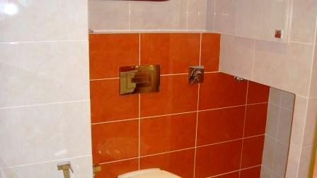

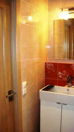

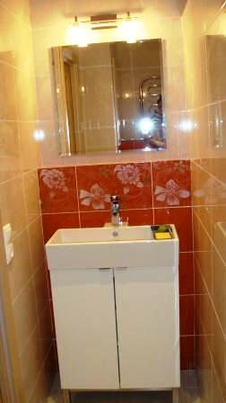

Часть площади коридора , посредством этих перегородок , была переоборудована под гостевой сан.узел.

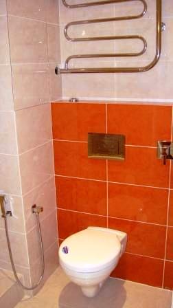

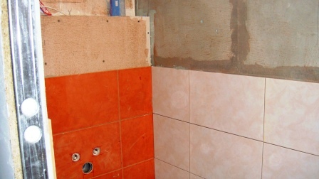

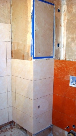

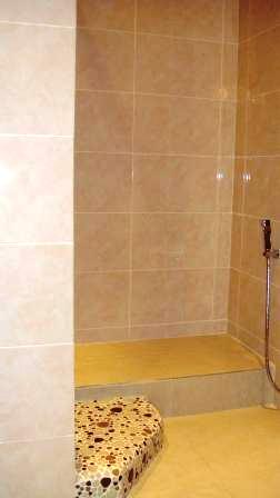

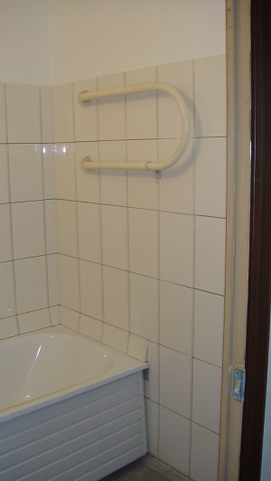

Ход работ в ванной комнате :

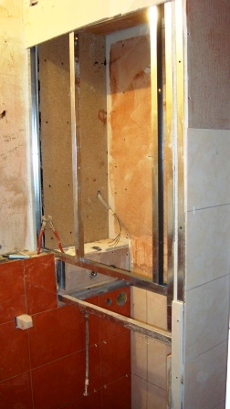

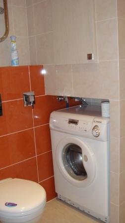

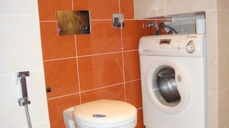

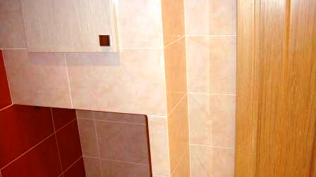

В ванной комнате обустроил два встроенных шкафа , один технический , нишу для установки стиральной машины .

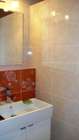

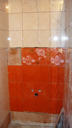

Ванная . Продолжение :
Ванная . Продолжение .
Предбанник ванной комнаты и гостевого сан.узла.

После демонтажных работ , как обычно , приступаю к штроблению стен под укладку эл.линий и трасс кондиционеров .

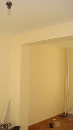

Предлагаю к рассмотрению ход ремонтных работ в двухкомнатной квартире.Серия дома П 18/22 (1968г). Нагатинский затон.Работы выполнял по дизайн проекту.

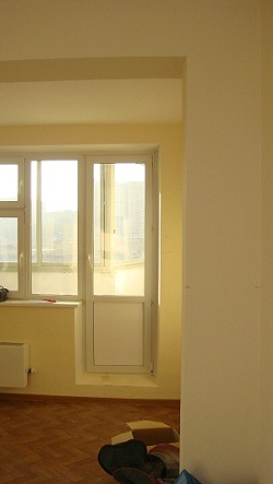

Начну с балкона,который был утеплён и соединён с комнатой.Парапет был усилен.С внешней стороны обшит сайдингом.Утепление произвёл посредством листов пеноплекса и фольганизированного пенофола.Стены,потолок обустроены листами ГВЛ.
В дальнейшем потолок и стены ошпаклёваны .Оклеены обои.Потолок окрашен. На пол уложен ламинат. Дубовыми слэбами обозначена рабочая зона.
