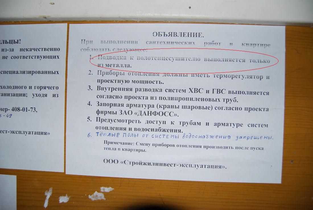

На бай-пас краны нельзя, а чем плоха нарезка? для малых диаметров очень надежный вариант.
  • нет сварного шва и сгоревшего цинка.

Сделали байпас, отсечные краны (сварка, резьба). От кранов будет полипропилен в стене к собственно полотенцесушителю. Так можно?

А кто Вам сказал, что это ПС? Скорее всего, это компенсатор. В высотках, как правило, ставится один на 5 этажей. Так что, прежде, чем что либо делать выясните назначение. Проектное решение может Вам не нравиться, но - это общее имущество многоквартирного дома и изменения в проектное решение только по согласованию с управляющей компанией/ТСЖ. Аргумент: если причиной потопа будет именно этот стояк, то первое, что проверят - компенсатор... и если у Вас не окажется документов на согласование, то платить будете Вы. А если Вам согласуют незаконное проектное решение, то платить будут все собственники, пропорционально площади квартиры, о чём обязательно сообщат Вашим соседям.
P.S. Если это всё таки п-образный компенсатор, то его можно заменить на осевой или сильфонный компенсатор, который стоит на порядок дороже. Приобретение, согласование и монтаж - за Ваш счёт. Например, такой вариант http://www.artr.ru/Armatura/Kompens/ArmaTrade_arma_kompens04.htm

bvn-2005 написал : От кранов будет полипропилен в стене к собственно полотенцесушителю. Так можно?
Даже нужно, полипропилен советую армированный стекловолокном

если полотенцесушитель подключен к ГВС то полипропилен вполне нормальный материал подвода!
если к отоплению то только металл! Иначе бред вся система ПП а к полотенцесушителю металл зачем?
в этом доме стояки ПП ?? краны данфос таки кака (особенно данфос LD)

proconsim написал : если полотенцесушитель подключен к ГВС то полипропилен вполне нормальный материал подвода! если к отоплению то только металл! Иначе бред вся система ПП а к полотенцесушителю металл зачем? в этом доме стояки ПП ??
разорвёте цепь заземления и поймёте зачем

lex2202 написал : цепь заземления
думаю не поэтому. байпас все равно соединяет. просто пс-часть стояка, проектный материал которого-сталь.

levian написал : А кто Вам сказал, что это ПС? Скорее всего, это компенсатор
Да, об этом я не подумал... И никто ничего на эту тему не говорил: ни сантехники, ни мастер от строителей, ни гл. инж. от управляющей компании... Но теперь уже поздно.
