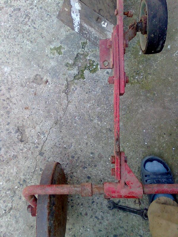

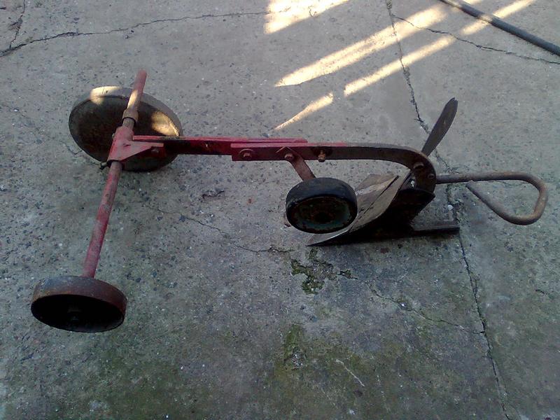

Мое орудие труда пошло хорошо почти с первого раза, как говорит НАП, два человека в конце гона поворачивают в обратку мб. Но только на ровном, или на маленьком уклоне. На других площадях нужна помощь оператора, особенно на моем любимом учаске на уклоне. В разговоре и практических действиях всегда рождается что-то полезное, пусть даже негатив, чтоб не наступать лишний раз на грабли. Сейчас модно фрезовать но мне это подходит в отдельных случаях, и то после пахоты. Моя крошка лени заставляет вымыслять и я поддаюсь на повод. Лет 15 назад сделав первый ручной пропольник получал от соседей образ с прокручиванием пальца у виска... Сейчас берут в оренду когда надо. Я не обидчив, это не легкий труд.
klesch написал :
2tuger 2Alvis Вы безусловно правы. При наличии перед ведущей осью плуга и дополнительных колес можно за счет давления земли не лемех и начало отвала при грузить ведущие колеса. Для этого надо плуг разместить как можно ближе к ведущим колесам, а дополнительные колеса как можно дальше от плуга. И полевая доска не должна опираться о дно борозды.
Yura2704 написал :
P.S. Кто встречал работающую схему - плуг спереди МБ. На какие грабли можно наступить.
tuger написал :
Я экспериментировал с такой схемой не Кроте, (на маленьких ГЗ он просто садился на редуктор, а спереди - редуктор над борздой), плуг делал по типу конского двухколёсного (с полевым и бороздным колесом). цеплял на штангу на переднюю сцепку. В принципе всё нормально работало, но Кроту веса не хватало тянуть (толкать), потому стадию времянки не перешагнул, грузить Крота в трое не видел смысла, да и фрез пока хватает.

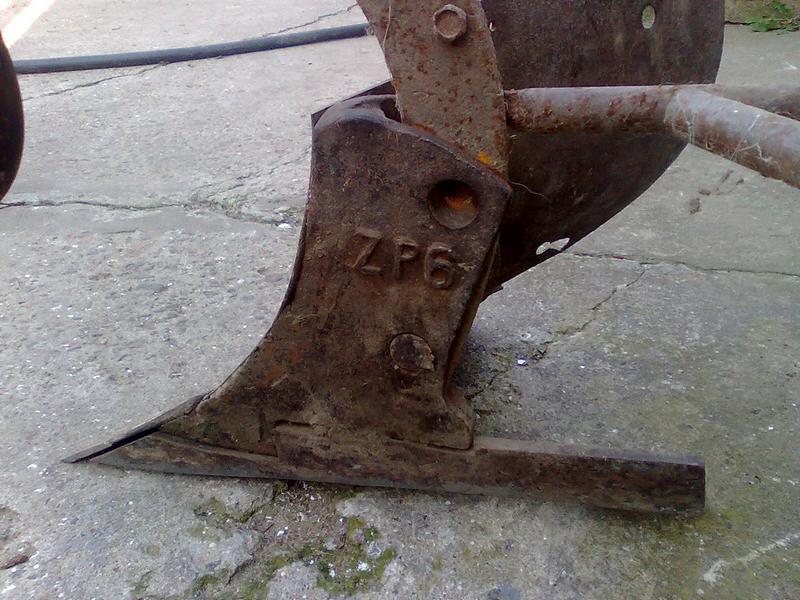

Ответ Yarstepу вот почему на НАПовском рисунке от лемеха к оси колеса не 5-20грд, а почти 45 и получается пахать. момент Sk,в него выглубляет плуг
NAPовский плуг пашет за счет большого сопротивления на мотоблок ,про что он и пишет Малое сопротивление и любое препятствие вызывает его выбрасывание.
Спасибо за интерес к просещению нас. Но луче читаемо когда в реальном режиме ответа. довольно интересная. Впервые увидел настройку конского плуга с колесницей, спасибо.
для скачивания книги с файлообменника upload.com.ua, по просьбе gavroch. Файл будет удален 1.06.2011
вот и сегодня пришла мысль по НАПу .Может выглубляющим моментом он уменшил силу дейсвия почвы на плуг и силу "Yura2704"
до такого значения, что уравновесил их з фейсом мотоблока (методом втыка)
Хотя лучше было это сделать грузом на фейс(можна регулировать+пригрузка)
Что этим говорится?

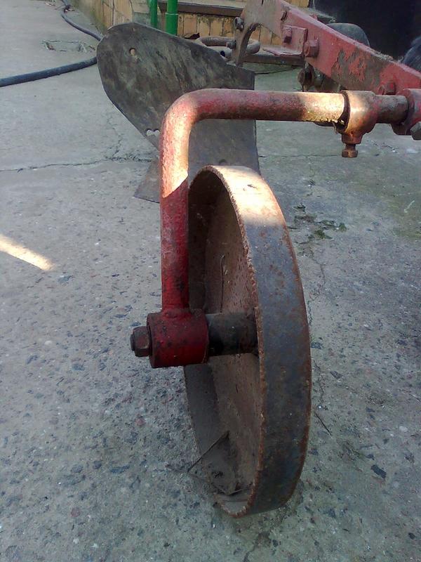

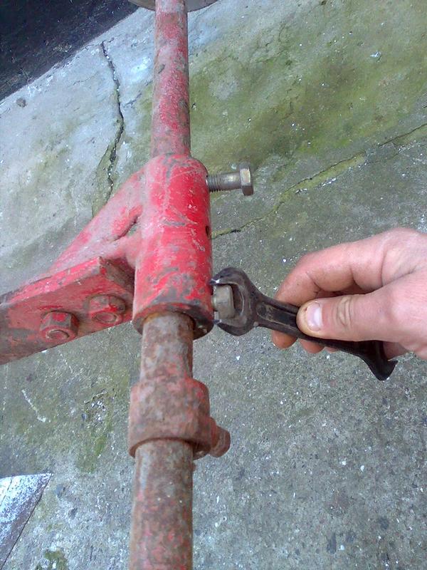

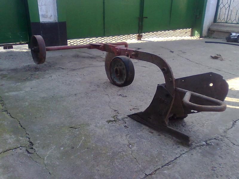

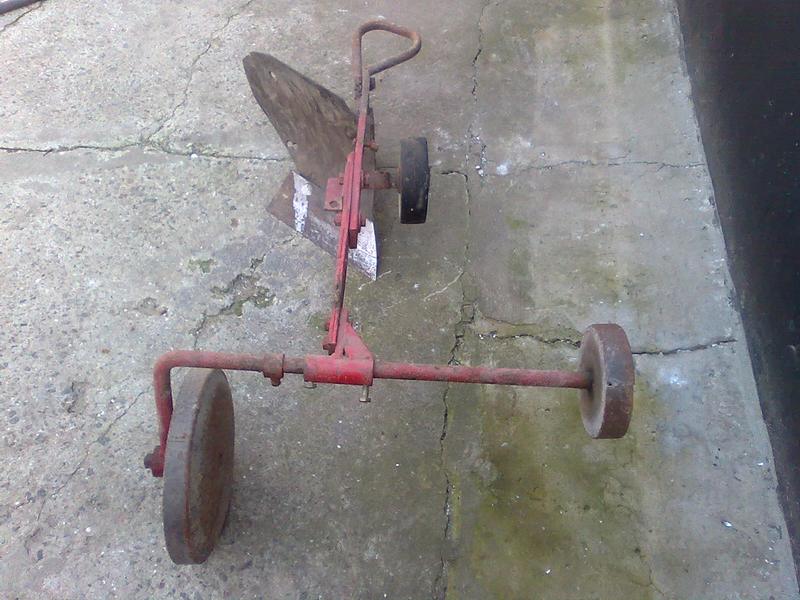

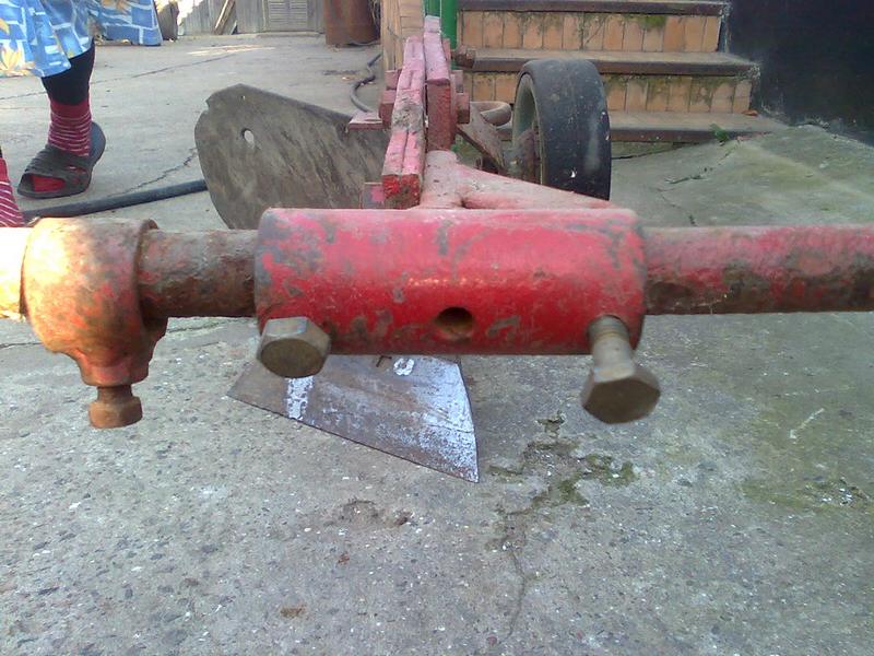

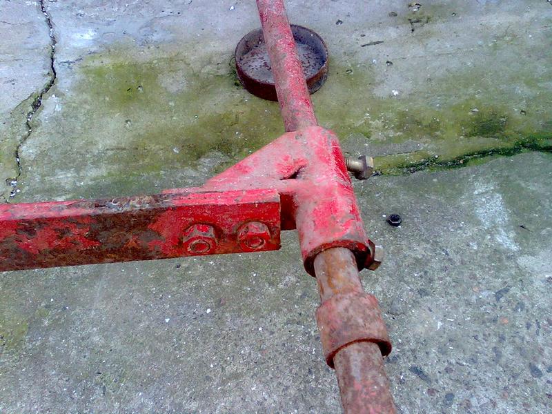

Так как чертеж мой для регулировки ширины захвата на плуге МТЗ. По этому принципу выполнен узел регулировки для оборотного плуга МС.
Чертеж выполнен по аналогу плуга Клеща (фотка на вкладке).
То как Вы нарисовали углы дельта если относительно полевой доски быть не может. Узел регулирует положение стойки плуга вместе с корпусом а значит и с полевой доской вместе. Изменив настройку плуг повернет на свободном шкворне самостоятельно при этом полевая доска станет параллельно направлению тяги МБ. Имхо.
