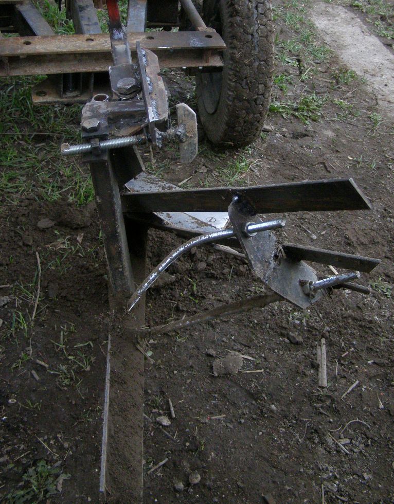

NAP написал :
На вскидку даже трудно представить подобный девайс с общим отвалом по подобию МС и с приближением до Зыкова.
Два корпуса МС свести до кучи уже сложно. Он очень высокий будет.
Пока есть время изготовил трафарет-макет отвала с лемехами из нождачной бумаги. Форма задней части отвала близка к МС, а передняя - к Зыковской. В метале нужно подкоректировать наклонную лемех-отвал для плавного поднятия пласта. Стараюсь придерживатся полной симетрии
yarstep написал :
Визуально не фото от МС практически ничего не осталось. А крепление нужно будет подымать не менее 100 - 150мм, как это потянет присоединение к МБ.
Имхо, обратите внимание на лемех. Он коротковат. На ширину захвата в 200мм он не потянет. У плуга МС он тоже коротковат. У плуга МТЗ с длиной лемеха все в порядке. Ширина захвата это катет перпендикулярный к полевой доске. Длина лемеха есть гипотенуза зависимая от угла и катета.
Имхо но Зыкова копировать только с отдельными корпусами. Обойдется проще в изготовлении и обслуживании а главное в доводке. Вот из двух автономных потом при желании сделать целый с сохранением всех положений будет проще. То есть как бы путь от простого к сложному.
Тем не менее успеха.
