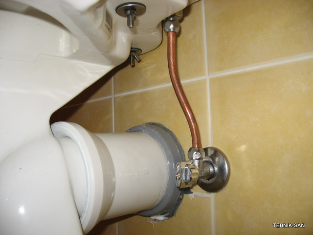

2Albina Соединение унитаза гибкой подводкой само по себе является ненадёжным.Огромное количество подделок гибкой подводки приводит к частым затоплениям. Поэтому,чтобы избежать таких случаев, подключение унитаза должно быть медной трубкой на цанге.

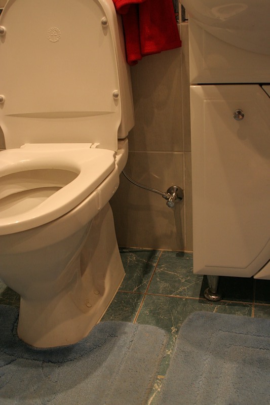

или так... а порваться могла из-за перепадов давления. то есть-то нету давления.

Tehnik-san написал : подключение унитаза должно быть медной трубкой на цанге.
Класс! Даже не знал, что есть такое подключение, совсем другое дело, так некрасив мягкий плетёный резиновый шланг. Самая красивая блестящая трубочка.
2Tehnik-san Фитинг рассверливали?

06.02.2010 в 13:44:45
2NNN Всё фабричного изготовления и доработок не требует

06.02.2010 в 14:15:09
в кране есть место для подвижки.у Техник-сана гроэ у меня- кран шелл.
