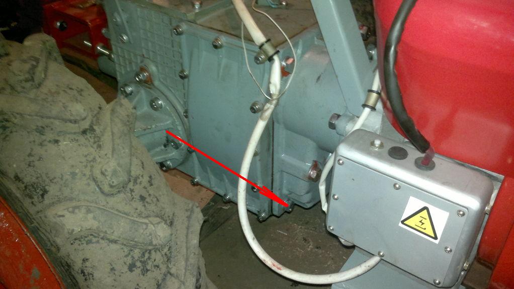

Добрый день. Как-то так совпало, что
Yrik1980, завершил работу по изготовлению адаптера( с чем можно его поздравить, пусть работается в удовольствие), а я с тормозом к нему. Много лет работал без тормоза, обходился как-то, но, как оказалось до поры. Нынче, на осенней вспашке, при подаче задним ходом, заехал плугом в теплицу, стеклянная была. Ущерб не большой, около 0,5 кв. метра стекла, плюс работа и благодарность от жены. Ещё раз для себя сделал вывод, что тормоза никогда лишними не бывают. Нашёл заднее колесо от ИЖ-Ю на 19" в сборе с тормозным механизмом, но без колодок, сегодня закончил сборку, работает отлично. Кое какие снимки, может кого заинтересует.
vodila написал :
вот, вот, я именно о таких непредвиденных ситуациях и говорю, вроде бы и скоростя у МБ не большие, но всё таки спокойнее, когда тормоза есть, пусть раз в год, но очень может, что тормоза пригодятся...

vodila написал :
Найду время - поставлю... Уговорили
Не старался уговаривать, рассказал момент, как судьба заставила пересмотреть взгляды (мои) на кое какие вещи. Лично моё мнение, остаётся ненавязчивым.
