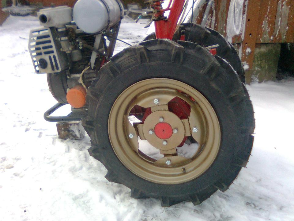

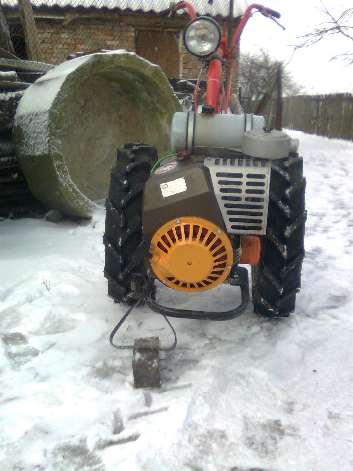

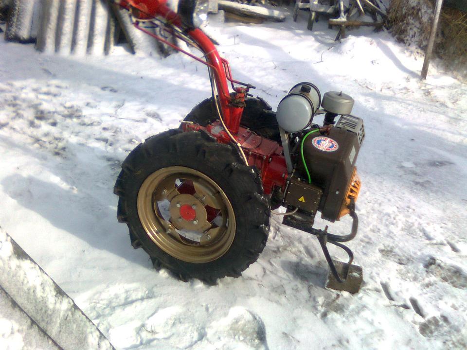

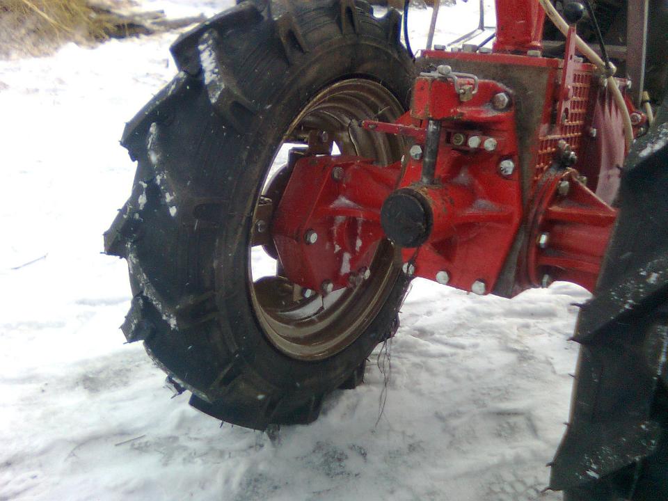

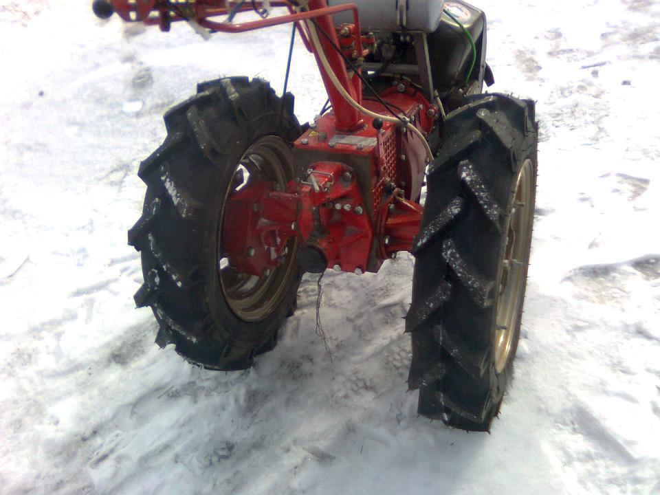

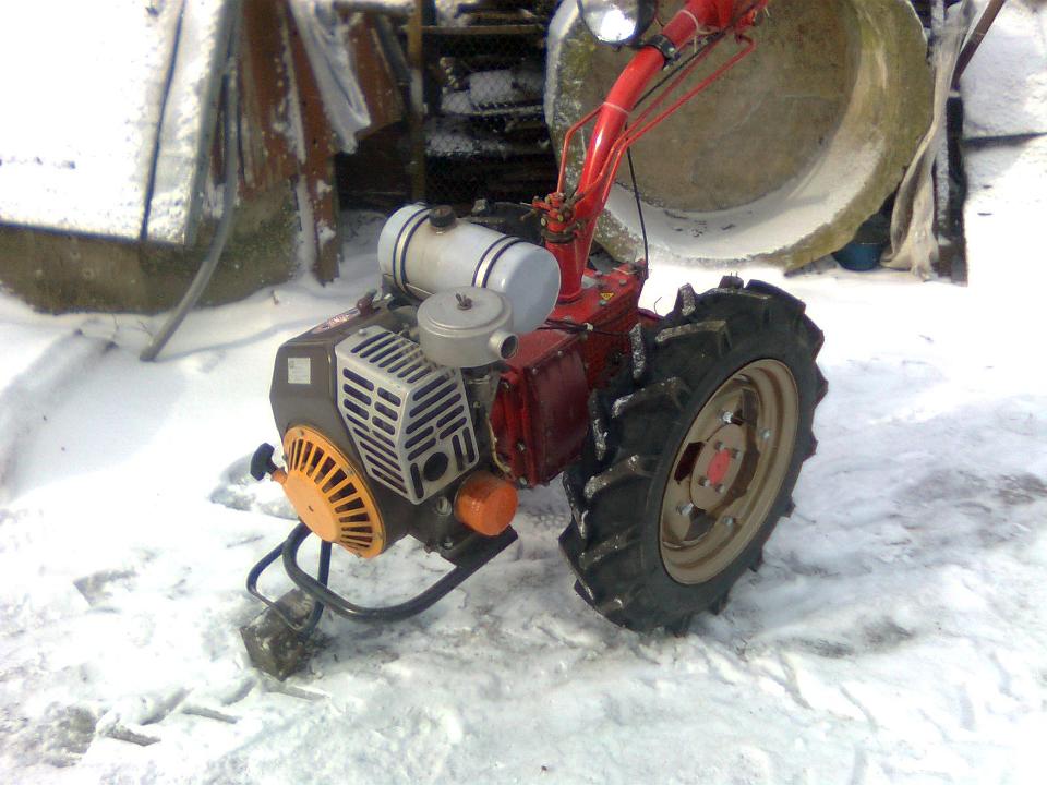

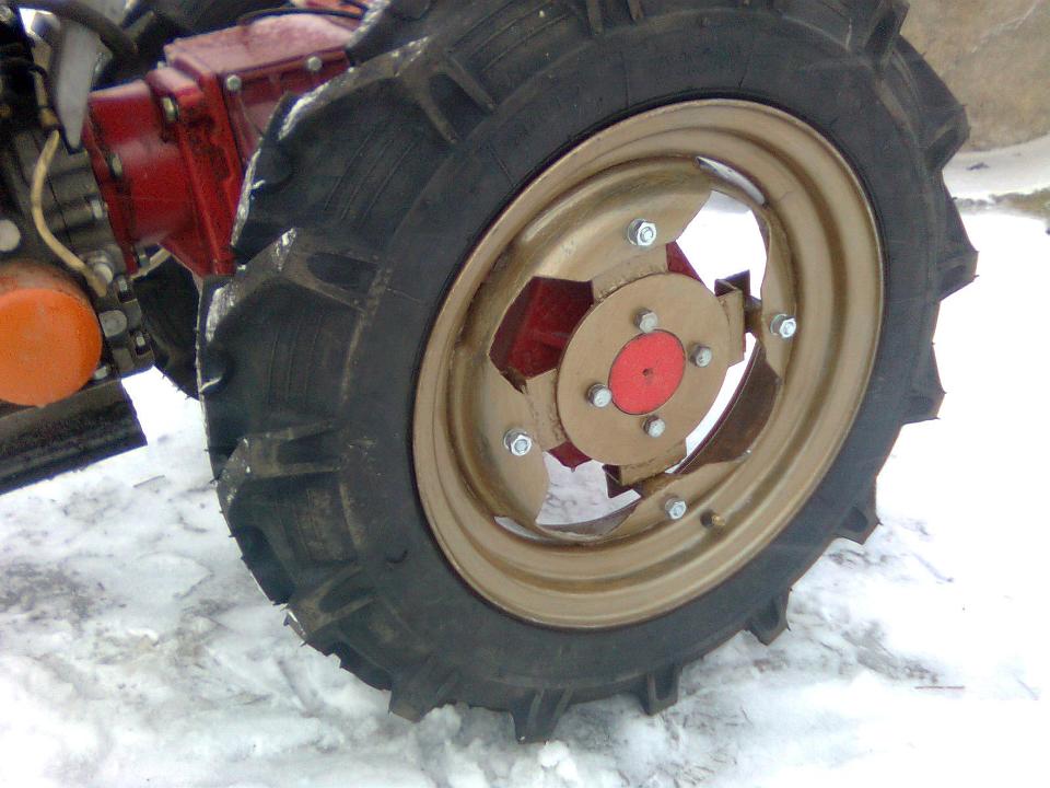

Обращаюсь к пользователям мотоблока Мотор Сич. Нужно повысить сцепные свойства мотоблока с грунтом.
по сути вопроса, реальнее чем перейти на большие колеса я вариантов не вижу, из минусов - на фрезу надо перекидывать на жигулевские диски, голые, я правда ещё центр.отверствие распилил, ну и управление становится чуть труднее на больших, для немочных придумали минитрактора.
Как вариант попробуйте нагрузить сам МБ, меньше будет буксовать вероятно. Ставить спарку как то не рационально, в смысле по примеру больших тракторов, работать можно только на чистом грунте, ширина колеи увеличивается. А купить пару штатных колес скорее всего не проблема, есть те кто перешел на большие, и я с ними, надобность в маленьких отпала.

Вот почитайте кому интерестно мнение специалиста (старожилы должны помнить эту статью), года 3 назад уважаемый Эксперт писал о размере колес на МБ.
expert54 написал :
...... Колеса мотоблока. Не одна модель не оснащена на отлично. Белорусы даже опустились ниже с 13" на 12", запорожци поднялись с 10" на работоспособную 12". Для лучшей проходимости и управляемости нужна резина на 16" это D ската около 700мм, ведь эти мотоблоки работают в контакте с промышленными тракторами (после их работ). Это точная копия больших братьев типа пропашные МТЗ-50...122.3. у них большой диаметр ведущих колес, управляемые маленькие - при нагрузке не нужны потому в наших МБ они отсутствуют. Ширина ската должна быть около 180мм. Широкопрофильный низкого давления в пределах 0,5Ат, потектор - вездеход "Елочка"
с расчленнеными грунтозацепами (протектором), нагрузочной способностью 200кг. Это уже задача для конструктора резины. НО она уже разработана для в советское время в Белоруссии для минитрактора АМЖК-8. Это модель ФБЭЛ-253 7,5L*16 она соответствует всем ранее означенным параметрам. Что она дает? Лучшее преодалеваются глубокие борозны, Курсовой ход менее чуйствителен к наклонному рельефу, меньше удельное давление на грунт (меньше человека) лучшее самоочищение от налипшего грунта, плавность и мягкость хода в транспорте. Вам это нужно? Ставте сами, от заводов не дождетесь. Запорожци знают об этом с 2001г. Ответ производителя: "возростут скоростя км/ч". Но на скоростя нужно иметь трезвую голову........

Так как юзаю 16 тапочки то с уверенностью скажу - на них при том же весе буксует больше. Вернее даже не буксует а прыгает.

Так как тоже юзаю 16 тапочки с уверенностью скажу - на них при том же весе буксует менше. На сколько я помню у Вас МТЗ а он на 80 кг легче МС. А МС не скажу что совсем не буксует, но против 12"... небо и земля. Там где раньше зарывался и приходилось толкать, щас спокойно тащит сам.
Да и про давление в шинах не забывать, чем ниже давление (в пределах допустимых) тем лучше сцепление колес с дорогой (почвой, особенно влажной).
Я когда купил МБ, обкатал, все обслужил, проверил, а на давление в шинах вообще не обратил внимание, работал в поле. Потом, были моменты когда надо было задуматься над повышением проходимости, и обратил внимание на давление в шинах. Померял, оказалось по 3 атм!!! с завода.
Сейчас у меня 0,8-0,9 атм (в поле).
Ну 230 и 175 это не 80.
Но то что веса не хватает у МТЗ это факт.
Значат при установке колес большого диаметра нужно пригружать мотоблок.
Хотя сравнивать МС с МТЗ это не сопоставимо. Вы наверное сейчас по огороду передвигаетесь на 1 пониженной и скорости хватает. А мне что бы получить такую скорость приходится пользоваться 4 передачей (2 повышенной по МС). На 3 передаче прыгает меньше но и скорости нет. Для транспорта не подходит совсем.
