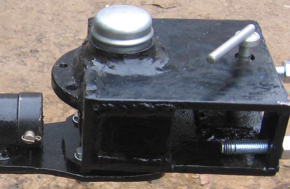

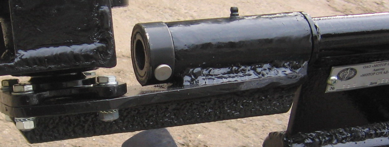

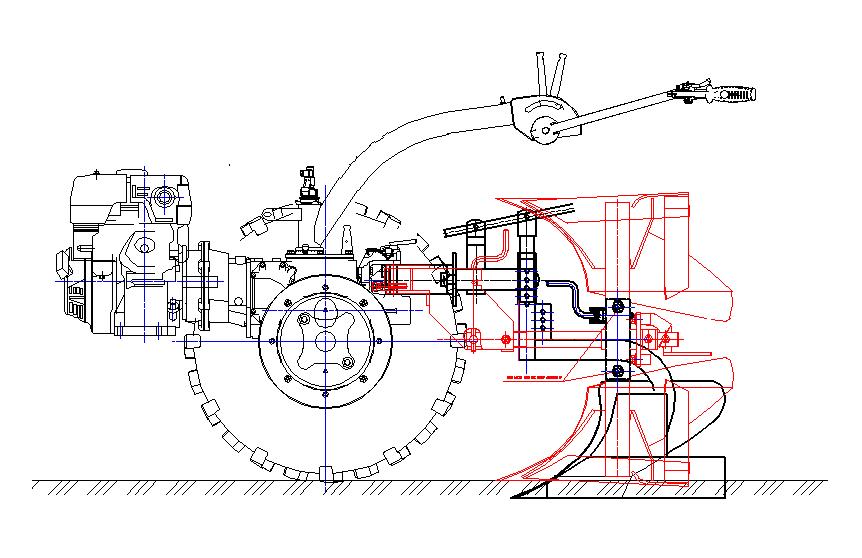

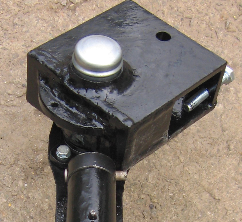

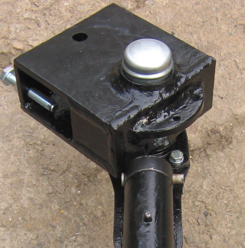

Хочу поделится своим опытом использования плуга.
При покупке мной МБ, в наличии были только плуги ПН-1, покупать передплужник- недоделку за 900 грн. я конечно не захотел и было принято решение использовать конный плуг, который практически новый был куплен за 350 грн.. Переделки были минимальные только для стыковке с МСом, это отсоединены чепиги (ручки), укорочен и изогнут формой z грядиль ну и приварено крепление , в результате получилась ширина захвата 25 см.
Первая вспашка была не очень, плуг еще не обтерся плюс большой захват. Но немного мучений плюс грунтозацепы НЗ-3 сделали свое дело, плужок обтерся, земля перестала налипать и все стало намного легче. На широких грунтозацепах на больших участках вспашка на автомате превосходная но на малых участках, когда переобуватся конечно не хочется, работа проводилась на резине и так как борозна широкая МБ подгуливал вправо-влево, приходилось постоянно прижимать колесо к краю борозны. И тут хорошо что Ван Хелсинг поделился видео своей вспашки, у его МСа колесо само прижимается к краю борозны. Попросил его чтобы поделился секретом, оказалось чуть-чуть подностроить сцепку в сторону и колесо прижмется, попробовал и действительно помогло. И сейчас с увереностью могу сказать что плужок пашет класно, вот мой помощник за работой .
И все-же для вспашки небольших участков буду пристраивать вот такой китайский плуг для быстрой регулировки ширины захвата, так-как появились заказы на вспашку около частных домов, а там всякая живность осенью превращает землю в асфальт, конный плуг получается великоват и большая нагрузка на МС и на руки.
