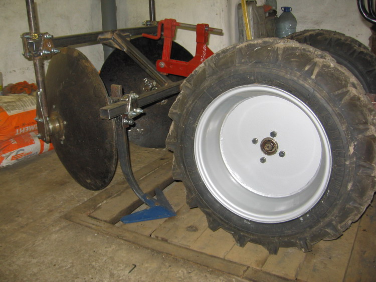

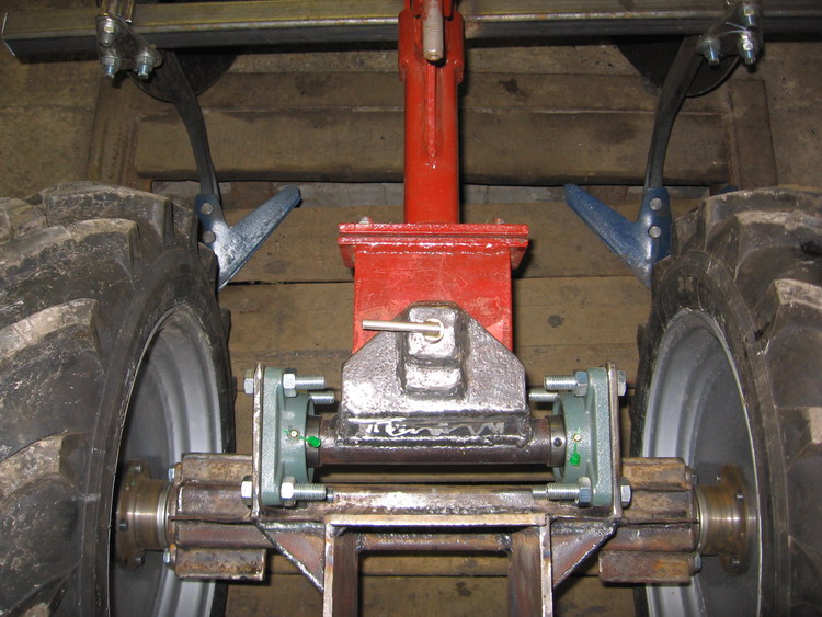

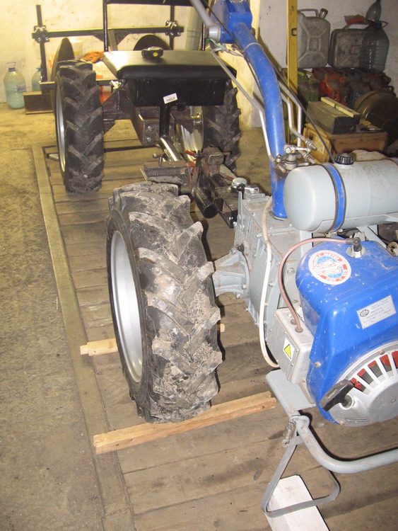

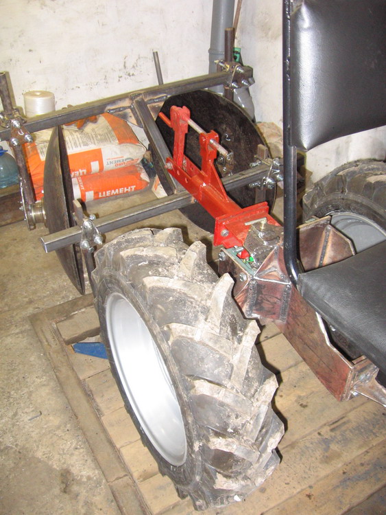

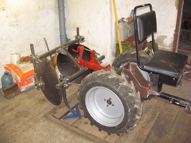

Перед началом работы поменяю масло в двигателе и коробке, фильтры, проверю зазор в клапанах. Летом модернизировал РНУ-1В, ширина поперечин 1,5 м, испытал, культивировал после картошки перед посевом сидератов, кстати, с 15 соток насобирал всего 2 ведра картошки, так что качество копания на уровне В принципе, работой культиватора доволен, глубоко культивировать получается за 2 прохода, если уменьшить количество лап то можно и за один проход. Ширину рамы увеличил для возможности междурядной обработки.
