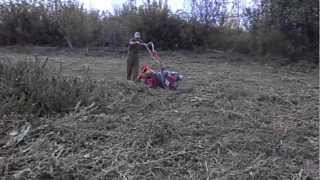

Регистрация: 03.10.2010 Винница Сообщений: 4876
Виктор К, даже с указанным местом установки , МС будет пахать носом . Место красного кружка должно быть выше крепления УУМП-2 . Вот моё прошлогоднее кино с переваренным креплением
vagin написал :
Почему?На втором фото видно что мои ежики (а они больше дисков ) вполне пристойно стали и МС стоит горизонтально.У меня диски 400мм.
Опять же,место установки индивидуально под свои диски.Напрямую приварить не получится,нужна проставка.ЕЕ высота не ослабит конструкции,так как нагрузка на диски и ежики минимальна.
При самостоятельном изготовлении рамы можно и стойку крепления к УУМП-2 сделать ниже,что улучшит конструкцию.
