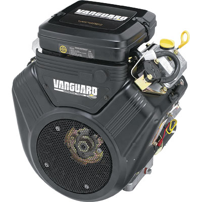

Ребята, такой вопрос. Двигатель подтраивает. Такое впечатление, что не постоянно есть искра. Свечи пробовал разные (правда б/у). Пробовал подставлять коммутатор и катушку. Работает ровнее, но все равно не так как надо. Создается впечатление, что управляющий сигнал слабоват. Смотрел инструкцию двигателя, о датчике ни слова. Хотелось бы узнать, он там вообще есть? Или там все реализовано как-то по другому? Если есть, то как к нему добраться и поддается ли он регулировке?
Вчера менялась поршневая группа. Естественно клапана регулировались. Он так и до этого работал, я грешил на то, что было плохое маслосъемное кольцо и свечу постоянно закидывало.
Судя по фото, там регулируется только угол зажигания, а датчик ближе-дальше не регулируется? Да, и еще, у меня зажигание не родное, а от мопеда "Карпаты". Но сначала таких проблем не было (это зажигание уже более двух лет стоит). Короче, сегодня купил новый коммутатор, катушку и свечу. Буду пробовать.
Да, не заметил, вы говорите что у того человека под нагрузкой глох. У меня наоборот при нагрузке и на больших оборотах работает стабильнее.
Rakitzon написал :
Сердечник датчика это единый целый магнитопровод с всеми остальными обмотками . Перемещение катушки по сердечнику ничего не изменит . Практически в 99% это обрыв или витковое замыкание в датчике . Перемотать трудно , но можно :
При перемотке необходимо соблюдать число витков , толщину провода , направление намотки .
Думаю я как раз и попал в этот самый один процент. Замена коммутатора значительно улучшила работу двигателя. На холостых есть небольшие перебои, но стоит добавить газ, двигатель начинает работать довольно ровно. Так что проблема исчерпана.
