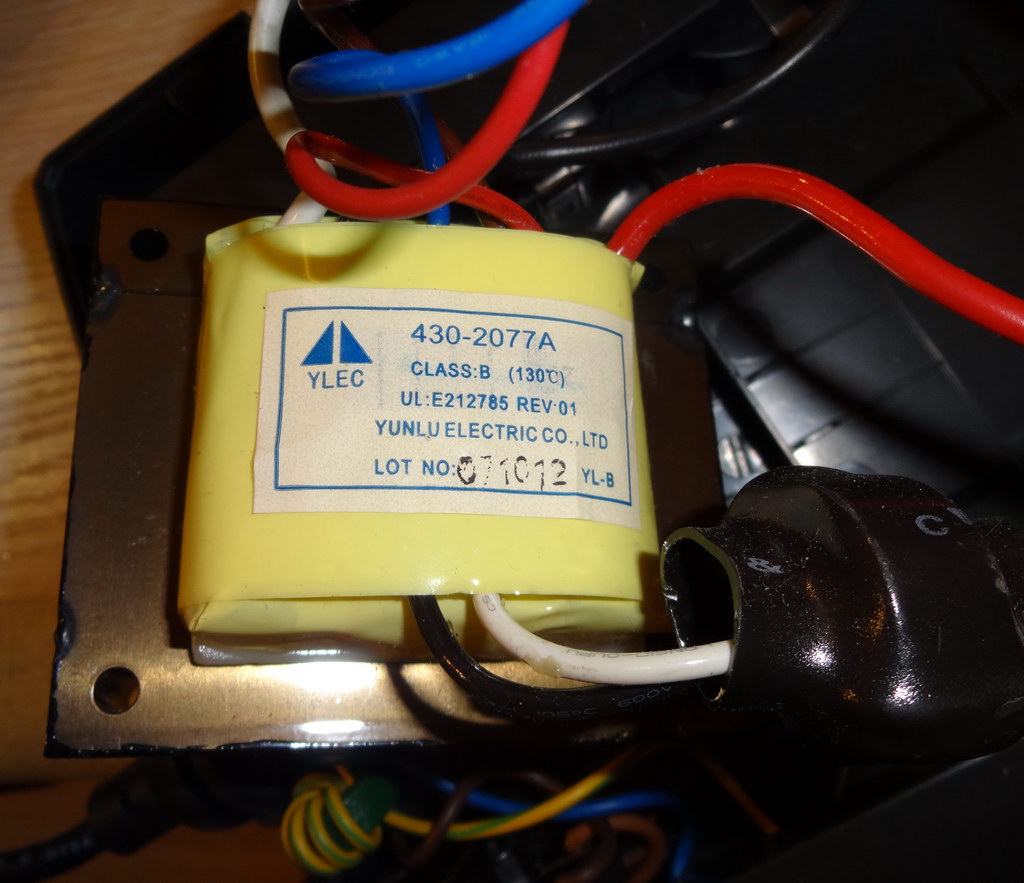

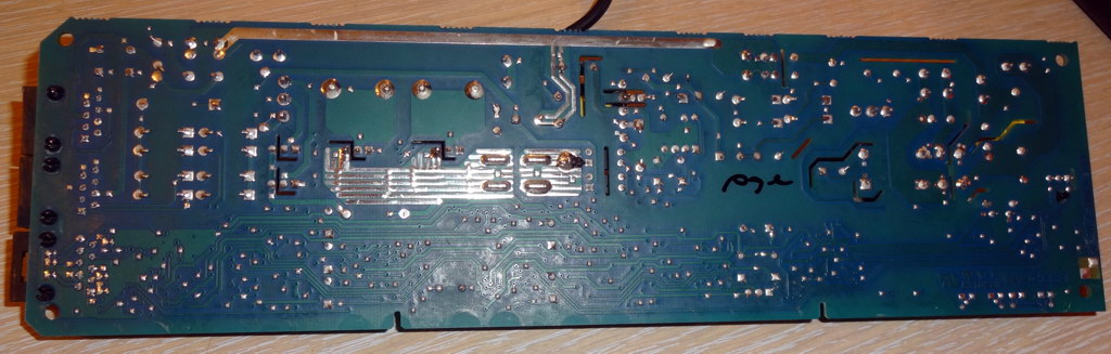

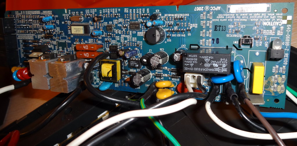

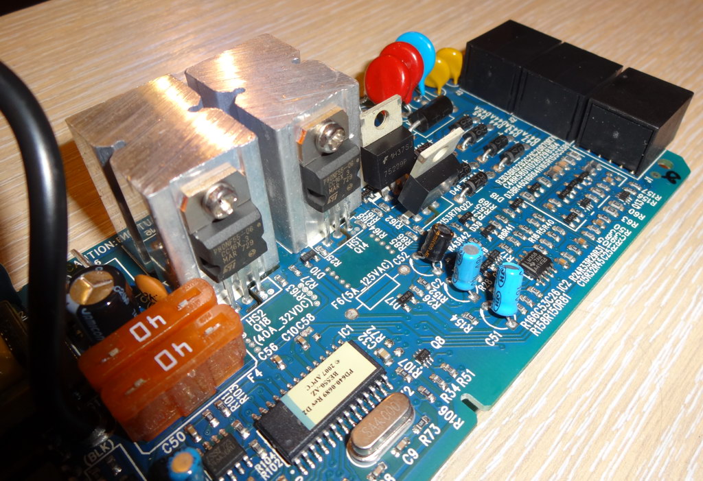

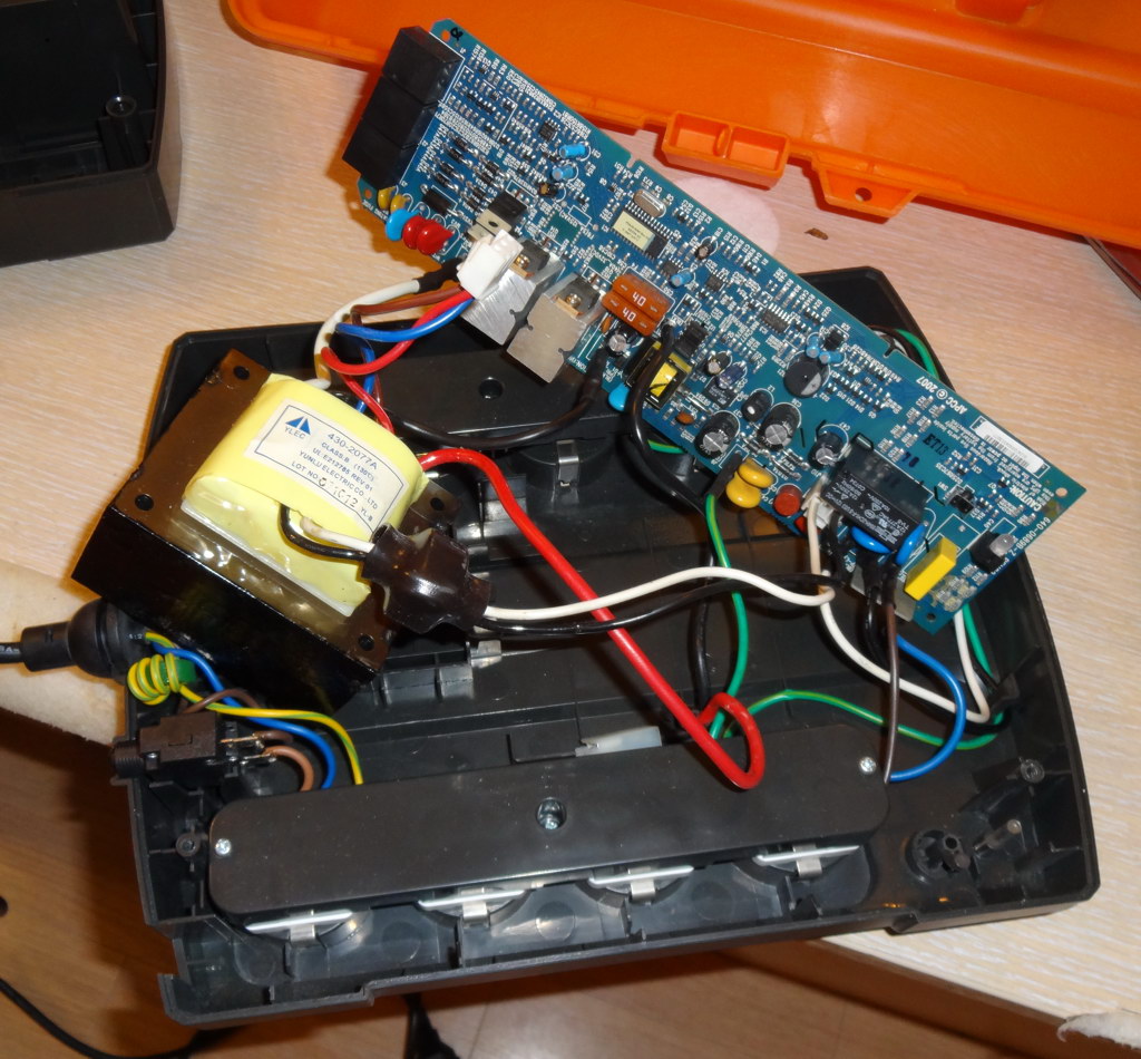

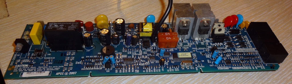

Я выложил доступные трансформаторы. Если можем встретиться в Москве то я передам Вам любой.
Могу в нагрузку дать платы из ИБП, не знаю, может на них что полезное есть.
