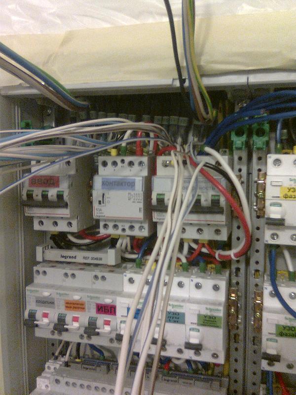

Vadim 161 написал:
Там холодильник это неотключайка, и ВН отключает всё линии кроме него.
я догадался.
почему бы не завести на УЗМ, от него - хол-к через АВДТ (как сейчас) и всё остальное через этот С50 (на месте 63 рубильника).
парой (точнее - четырьмя) соединений меньше, рубильником меньше - красота! функционал полностью сохранён.
ebf написал:
Практически во всех щитах одна и та же ошибка,они все забиты под завязку ,что само по себе плохо ,тот же Легранд рекомендует 15-30% свободного места
лишнее выкинуть, и место появится.
рекомендация, к слову говоря, совершенно жизненная и правильная (а не из серии "как должно быть в идеале").
