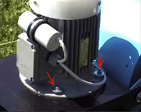

И самое неприятное. После посадки, даже к концу посадки, в редукторе появился сильный шум при работе на холостом ходу. Под нагрузкой шум снижается. Видимо появился люфт силовые валы немножечко гуляют.Как посмотреть редуктор- снять двигатель, а через это отверстие я что-нибудь увижу? Моё мнение это результат от заклинивания камнями между валов, как писал ранее. Да, длинные ножи немного погнулись, но просто руками в тисках выпрямил.
Это штатный режим, у нас так же работает. Ничего снимать не надо. Работайте спокойно. Видимо от температуры смазка нагревается и становится более жидкой консистенции. Поэтому и звук такой появляется, люфты в пределах нормы.
Насчёт грядок, мы сажаем через 60. Это кратно ширине прохода ЛопЛоша(30см). Тут каждый уже сам решает. Сколько людей, столько и способов.
Шум, к сожалению не пропал и на следующий день. Ножи вращаются легко, я думаю всё-таки вскрыть редуктор и добавить смазки. Кстати на счёт забега между культиваторами- заработал после замены зажигания Крот у соседа- примерно сотка в час, как и у Лоплоша, только ещё после боронить приходиться, да и поставит он его до осени в гараж. Мне нравиться как точно можно обрабатывать посадки практически до сантиметра, а мульчер выше всяких похвал. Подумываю о том, чтобы заднюю стенку для окучивания в одну сторону сделать косой- один болт на 10, второй на 8. Ещё придать ей форму как у плуга или окучника. Ну это пока идеи, а сейчас пора усердно вкалывать во благо будущего урожая.
Крайне не рекомендую вскрывать редуктор, нарушите соосность шестеренок, обратно не посадите так как надо, ресурс работы изделия резко снизите. Играйте маслами... либо сразу в гарантию.
Вот так, Антон, при серьезном использовании агрегата его неразборность (вы это считаете преимуществом, я недостатков) начнет играть дурную шутку.
2rinat1955 Масло можно доложить сняв мотор. Никакой соосности при этом нарушить нельзя. Единственное, что можно при слишком сильной затяжке, сорвать резьбу на шпильках или гайках крепления мотора к верхней плите. Тогда мотор будет закреплён недостаточно крепко, что может привести к люфту ведущёй шестерни. А на ней основная нагрузка. Соответственно износ сильно увеличится.
Я бы не советовал , что либо вообще предпринимать. Смазки там достаточно. Как я уже сказал, такой звук, это штатный режим работы. Во вторых нарушается гарантия.
Основная гарузка на силовых валах, т.к. они впервую очередь испытывают переменные нагрузки от ножей, встречающиеся с разной плотностью грунта, препятствиями и т.д., при этом если тянуть агрегать слишком сильно, то ответстия стаканов в которых расположены подшипники начнут увеличиваться в размерах "разбиваться" соответственно люфт силовых валов и ейных же шестеренок начнет увеличиваться, сцепление между этими шестеренками начнет меняться... отсюда и изменившийся тон шума.
Как я понимаю, испытаний на перегрузки не делалось (те.е что будет если два здоровых бугая начнут тынуть Лоплош со всей силы)
2rinat1955 Вы забываете о мощности мотора. Он в данном случае работает предохранителем. Если появляется слишком большая нагрузка он останавливается. А если тянуть слишком быстро, то именно это и происходит, либо лоплош выскакивает из земли, и нагрузки уже нет. А на ведущую шестерню нагрузка самая большая потому, что она вращается быстрее всех и диаметр её меньше всех.
