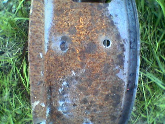

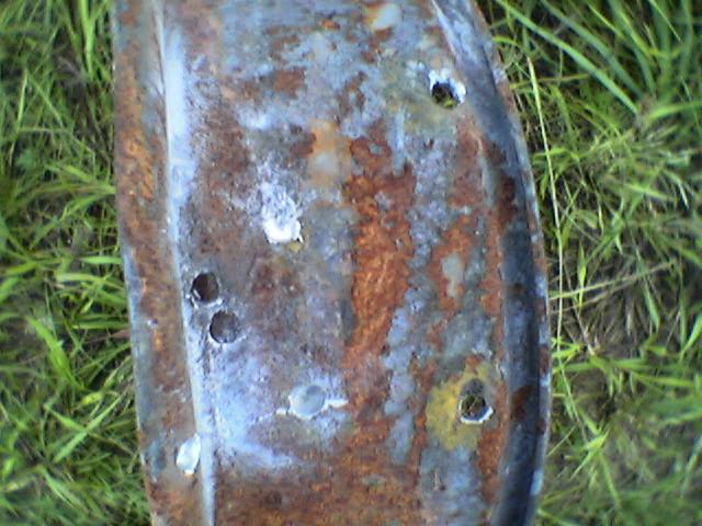

в эти выходные добрался до посверлить рельсу
и так - упаковка свёрл весьма напоминает бошевскую
правда материал коробочек помягче и открываются с меньшим усилием
страна происхождения - Китай
заточка внешне неплохая
объект сверления
сверлим
результаты сверления
рельс - сталь не простая
по режиму резания металла рельса при сверлении,
одного сверла без перезаточки,
а родная заточка весьма-весьма, отнюдь-отнюдь...,
если не насиловать/перегревать и правильно подбирать обороты,
хватит однозначно далеко не на одно отверстие
я уж не стал десяток отверстий сверлить..., металл мягко режет, без напряга
если сверло работает - оно будет работать
сверление не вошедшее в ВИДЕО
