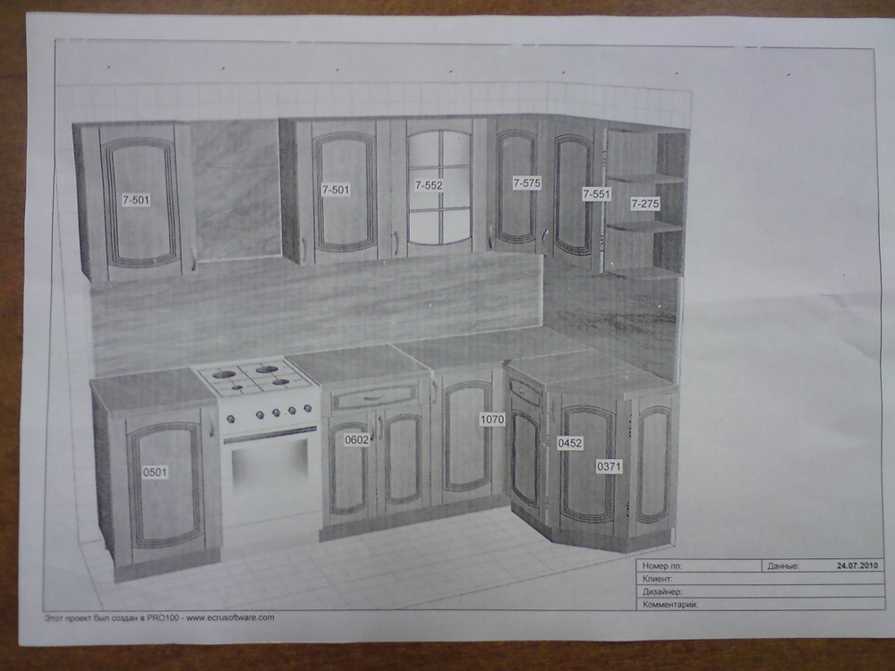

С чего начать собирать кухню (угловую), весь вечер ставил в угол нижний шкаф по одной и другой стене, сверху прикладывал столешницу, но так и не решился крепить.
С нижних или верхних шкафов и с какого шкафа/шкафов?
Когда крепиться стеновая панель и как?
Как крепить столешницу (на сколько вперед она выступает - это уже знаю) - именно поставив шкафы по стенке (какой), угловые шкафы или по-другому?
Какой размер по глубине верхних/нижних секций(без учета толщины фасада)?Угол 90 ? больше? меньше? Размеры столешниц?Способ их соединения?Размеры стеновых панелей?Козырек будет?Какие навески на шкафах?Задняя стенка шкафов накладная или в шпунт?Слева холодильник?
Нижние фасады - глубина 50 см.
Верхние фасады - глубина __ см.
шмел написал :
Угол 90 гр.
шмел написал :
Размеры столешниц?
глубина 60, длины - разная, осталось слева, после электроплиты (50 см), установить нижний шкаф на 50 см.

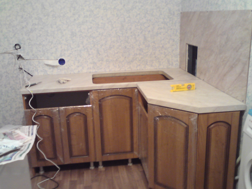

Вчера собрали угол и скрепили, панель одну прикрепили.
Просиликонили вырез мойки.
В выходные уезжаем, продолжим сборку с понедельника.

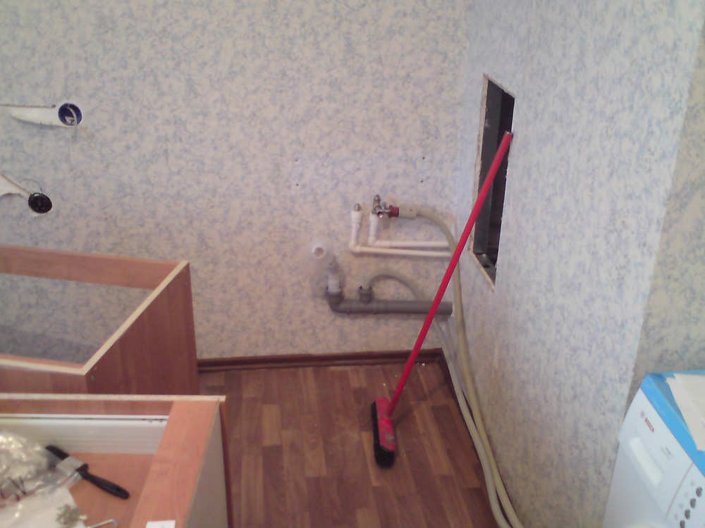

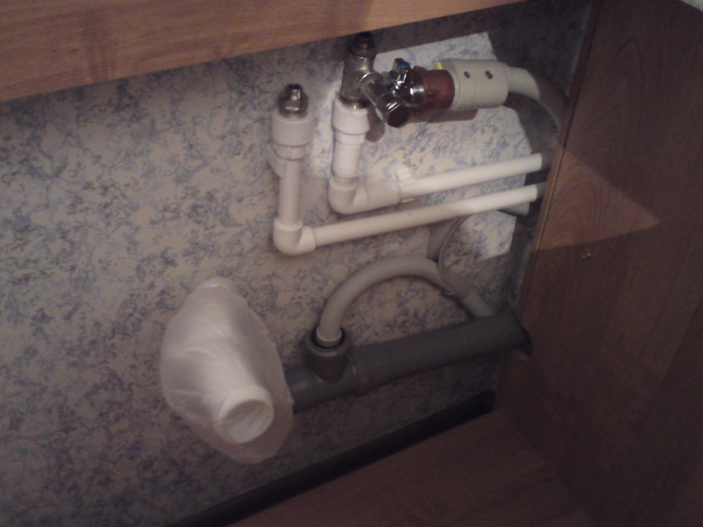

Не знаем правильно/удобно сейчас подводы воды сделаны для смесителя, стиралки и водоочистителя.
Надо было закрашивать,силикон отвалится.
У скошенного стола фасадная фальш-панель торцом не до стены,это так задумано?!..или ошибка в расчётах,щель явно 50-60 мм.
Шланги для стиралки по низу,или если короткие вырезается в фасадной.

Проверю, половину выреза успел обработать ПВА - если силикон отвалится, буду переделывать.
Щель у скошенного стола - не знаю почему, но есть место пропустить шланги.
Шланг для слива из двух - соединен. Заливной - 2,5 м с защитой от протечек.

На фото установлен низ, разнесены розетки.
Еще вопрос:
Плита (Ладога) на 2-2,5 см ниже чем столешница.
Чем поднять, что подложить (не временно) ?
Alwol написал :
Столешницу толщина 27 мм от Вашей же кухни!..если пол неровный то лучше одним куском 600х500 мм.
Если плита отдельно-стоящая,мы всегда по умолчанию такой размер передавали.
