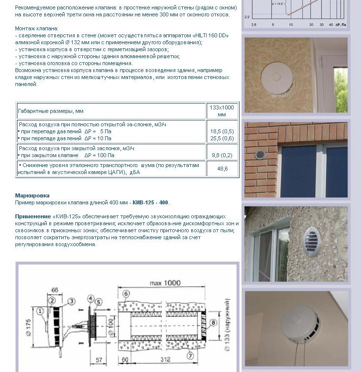

Лучше конечно 135-140, но и в 132 входит с кувалдой через дощечку. Стоят как и в рекомендациях в верхней трети возле окна, в большой комнате надо было ставить 2. Если поискать то по форуму много отзывов по КИВ-125 и опыта эксплуатации. После года проживания в комнате без окна с механическим воздухообменом я понял цену свежего воздуха. Читайте про вентиляцию.
Medtech написал :
Я тоже к такому склоняюсь.
Medtech написал :
Вот то что ставить возле окна и смущает больше всего. Типа все равно банальная форточка будет классикой и КИВ приближается к ней. Если у окна значит холодный воздух от КИВ опускается вниз и смешивается с подымающимся от батареи теплым воздухом таким образом достигается как бы комфорт.
Я не КИВ но что то типа в одном месте попытался вставить в конструкцию окна в сендвич панель. Летом ни какого толку от оного не почувствовал и на одном из окон заменил проветриватель реверсивным вентилятором. От вентилятора свежести немного прибавилось. Посмотрю что покажет зима.
Вот бы стекольщики стеклопакеты с отверстием под КИВ делали. Тогда можно было бы вмонтировать прямо в окно с минимальной потерей светопрозрачности конструкции.

Здравствуйте, можно я тоже вам скину план? Тема такая, что тоже хочу установить КИВы в 3-х комнатах (9+15+20),а также в кухне-гостинной 18м2 напротив стены, где естеств.вентканал. В доме (сталинка) 3 вентканала, туалет, ванная, ну и кухня. Представитель вент.фирмы сказал, что КИВы не будут работать без принудительной вытяжки и попросил немного меньше 100.000 за заглушку естественной вытяжки и создание своей (небольшой короб, висящий на улице с вентилятором кубов этак на 500, при работе вполовину мощности,в квартире шумоглушитель, форкамера, ну и воздуховоды на кухню, в туалет и ванну.
Вопрос: будут ли КИВы работать без принудительной вытяжки, а то как-то накладно получается.

Самый простой, но показательный способ - открыть окно и к вентиляционному отверстию поднести кусочек туалетной бумаги. При работающей вентиляции кусочек будет притягиваться.
Я, видимо, не ищу простых путей. Я хочу измерить кол-во кубов, которая вытягивает каждая дырка ( у меня их 3, ванная, туалет, кухня). Чтобы понимать будут ли работать КИВы ( у меня их 4, по одному на помещение, в т.ч. один -в совмещенной кухне 18 м2). У меня квартира объемом 230 м3 и мне нужно, чтобы КИВы работали на все 100%, т.е. в сумме 4Х54=216 м3. Вот такая вот задача.Спасибо за ответ

Будет работать.если с каналами ВЕ- все в порядке...Летом, особо не рассчитывайте..А, зимой, - свои приколы..В теории, запустив в помещение,объемом 50куб., с температурой 22 град, 50 куб., с температурой, скажем +2 град.,- будете иметь в помещении +12 град..Нужно Вам такое?
Да, вроде не так все плохо, у моих соседей стоят КИВы уже лет 8 с принудительной вытяжкой 300 м3-не жалуются.
А чего вообще с летом делать? Вентилятор в вытяжку, я как понимаю, не вариант? Спасибо за ответ

У меня дома именно вентилятор в вытяжке. На лето включаю при необходимости. Но с вентилятором в паре работает обратный клапан, а лучше два. Где-то фото даже выкладывал. И дом у меня частный, как сделаю, так и будет. В очень жаркое лето тяга все же есть, за счет ветра. Кратковременно опрокидывается днем в безветрие, но вечером, как жара спадает, все равно работает. Но если и опрокинется, то все равно воздух будет уличный, а не соседский.
КИВы в любом случае нужны для свежего возхдуха. Просто не все об этом знают, вернее, не все озабочены этим вопросом
Дима питерск написал :
Т.е все-таки нужно воткнуть вентилятор в вытяжной канал, есть такой комплект с обратным клапаном? А куда его воткнуть, в кухонную дырку?
Если у вас не частный дом, а многоэтажка, то там не все так гладко с этими вентиляторами. Дело в том, что штатные в доме вент. каналы изначально расчитывались под ВЕ, и с механической В (с вентиляторамии) не дружат. Вернее, вы поставить конечно вентилятор можете в вент. отверстие, но работа его будет не предсказуемая. Либо он будет просто гудеть, но воздух не будет удаляться, в силу того, что канал слишком длинный, узкий, забитый и проч. Либо, если взять вентилятор помощнее, к примеру не радиальный, а центробежный, то он таки "продавит" канал даже с 1-го по 14 этаж, но у соседей начнутся всем известные проблемы с соседскими запахами.

Моя ИМХА, если решитесь на КИВы, то уже хорошо. Свежий воздух всегда будет даже при закрытых окнах. Есть еще оконные клапана, сверлить стену для них не нужно, ставятся в окна, посмотрите на Аэрэко, есть они и с автогигрорегулированием. По сути все эти клапана своего рода усовершенственная форточка. Можно просто постоянно держать окна на микропроветривании, если не смущает выхолаживание комнат, шум и пыль. Проверить нужно только как следует ваши каналы:
Они хотят вам поставить приточно-вытяжную установку. Не пойму только зачем заглушать ВЕ? Можно было просто поставить вентиляторы на приток. У вас последний этаж? Мое мнение, без крайней необходимости не ставить механику в многоэтажках и точка. Вполне хватает для воздухообмена приточных стеновых, или оконных клапанов и фунциклирующей ВЕ ИМХО
этаж 3 из 5, дом сталинский, вентканалы 3 шт размером с кирпич, АЭ не хочу так как там фильтра нет, спасибо за ответы и все же как проверить производительность ВЕ, это нужно для расчета переточных решеток (или я зря парюсь?) Так же интересуют приборы к этим переточным решеткам, обеспечивающая звукоизоляцию в комнатах, как они называются.( круглые металлические тарелки а внутри что-то типа поролона толщиной 2 см.)Спасибо за ответы

Если нужно измерить, то ищите человека (или фирму) с прибором. За замер, скорее всего, Вам придется заплатить. Можно поступить по-другому: купить недорогой анемометр (от 50 до 100$) и замерить самому. Это будет точно дешевле. У него не будет регистрации в РосТесте, но Вам для одного замера это и не нужно.
Замеры ничего не дадут, они покажут то что было в пятницу 13-го, в конкретный день и конкретный час, а через день температура на улице поднялась и показания изменились, ветер поменял своё направление и снова изменение вплоть до опрокидывания тяги. Сдаётся мне что Диме питерскому надо очень чётко разработать техзадание, заключить договор с штрафными санкциями и пусть обещающие выполняют свои обязательства согласно договора. Акт ввода в эксплуатацию, гарантийные обязательства.....

А как бы арифметическим способом просчитать способность ВЕ не можна?
Как бы геометрия каналов известна у сантехников имеются расчетные формулы. Производительность КИВ как бы заявленная в паспорте. Имхо такого рода расчеты должны показать способность естественной вентиляции. Думаю что и без расчетов при установке КИВ нормативный воздухообмен (троекратный наверное при использовании газовых приборов) не снизится.
