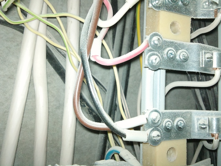

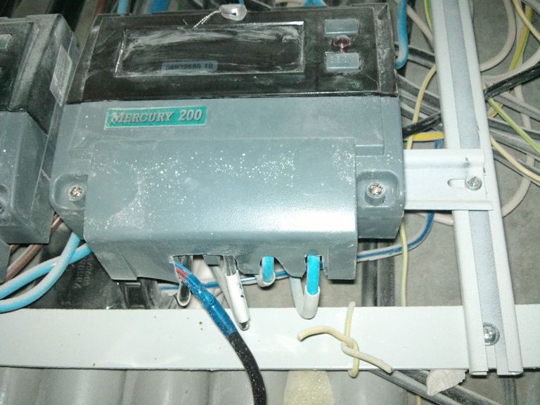

Прилагаю фото этажного щита новостройки.
Вчера возник спор с электриком.
В этажном щитке к счетчику приходят провода медные, фаза и ноль, каждый 1*10мм,
от счетчита на вводной автомат также приходит 1*10мм.
Я настаиваю, чтобы от вводного автомата этажного щитка до вводного автомата в квартире также были проложены провода сечением 10мм. Далее по моей схеме.
Электрики уже проложили от этажного щитка кабель 5*6мм. Далее предлагают поставить трёхфазный вводной автомат в квартире, и от него разводить на комнату, кухню и ещё одну комнату.
Разве так делают? какой вариант правильный?

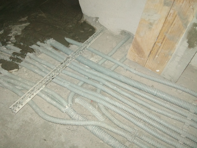

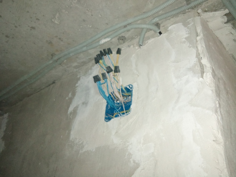

Строителями проявлена не разумная инициатива в виде залитой стяжки на кухне. Провод 3*4 на варочную панель не был заменён на провод 3*6, поэтому стяжку им пришлось всю убирать пока не засохла, провод будет заменён.
Посмотрите пожалуйста еще фото того, что сделано, есть ли "косяки"? чтобы заставить переделывать пока не поздно. Провод ТВ антенны, три в одной толстой гофре идёт совсем рядом от силовых? Потом сделан тройник и виден кабель, который будет залит стяжкой. Это допускается? Или хоть бы изолентой замотали...
Нормальный вариант, только входной 50А желательно двухполюсный.

Регистрация: 29.09.2008 Подольск Сообщений: 102
)) фотка щитка в конце сообщения это то, что есть сейчас в подъездном щитке
Регистрация: 25.05.2006 Москва Сообщений: 33773
A.Z написал :
Продожайте настаивать. Судя по всему, этот кабель 5х6 у него залежался и его надо было скинуть.
A.Z написал :
Если-бы не *ЭК, то очень даже ладненько.
A.Z написал :
Не привередничай 1гофра 3 гофры. они для защиты от сапог строителей и все.
Изолента на качество картинки никак не повлияет. Да и силовые в пределах метража по квартире тоже. Проверь где они (ТВ кабели) подключаются к разветвителю он должен быть доступен(в коробке, щитке ) для обслуги.
Провода в РК не слишком длинные? Утрамбовывать замучаетесь. На вашем месте я бы все таки если есть возможность сменил бы гофру с одной толстой на 3 тонкие - если ее там забетонирует и надо будет что то выдрать проклянете все. А когда запихнуть и никакая катька не поможет. Клеммы чьи? Те что на фото не похожи на что то от WAGO.
