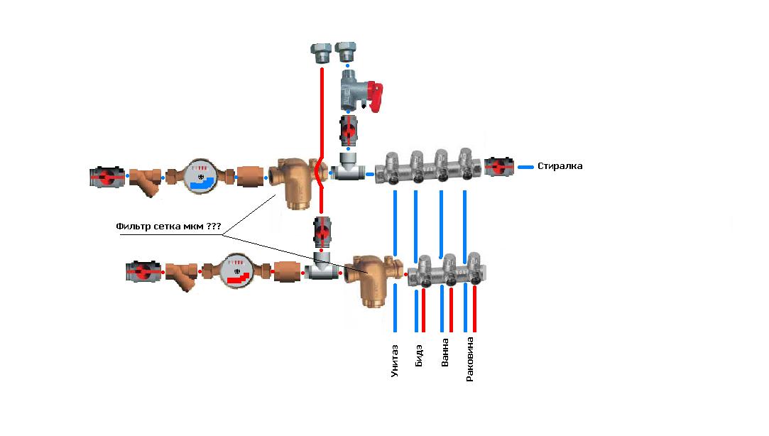

Подскажите пожалуйста фильтры тонкой очистки, хочу типа колбы со сменным картриджем поставить. Какой размер фильтрующего элемента должен быть в мкм? Смесители купил "hansgrohe"

ratnik.74 написал : Обновил схему.
  • сетка на фильтрах 100 мкм
  • на бойлере: между клапаном безопасности и американкой - тройник и кран (от торойника -в сторону, чтобы воду сливать с бойлера для демонтажа)
  • выходы фильтров тонкой очистки соедините трубой, на которой поставьте кран. Это простое решение для обратной промывки фильтров (закрываете стояк на фильтре, который промываете и открываете перемычку. кран на фильтре - тоже открыт для промывки. все потребители - закрыты)
  • после фильтров так же можно поставить пару манометров. Недорого и не сложно, но позволяет оперативно получить некоторую информацию. Манометр на 10 атм стоит рублей 200. (фильтры Фар должны иметь для манометров места)
  • тройник и кран на бойлер (по ГВ) можно заменить на трехходовой кран.

Спасибо за ответы. В моём случае давление в стояке 6 атм. 7 этаж 16 этажки. Взаимного влияния потребителей не опасаюсь, эти сан.узлом будет пользоватся 1 человек.

собрали схему, всё подключили, на водорозетки поставили заглушки. Манометры показывают 6 атм. на обеих стояках. Это нормальное давление? Как скажется на работе смесителей? Подскажите пожалуйста.

ratnik.74 написал :
давление в 6 атм никак не скажется... но вероятно стоит поставить регуляторы давления, что бы понизить до 3-4х.... это типа академические решения ) производитель прописывает возможности смесителя. должны быть указаны пределы подводимого давления..

ratnik.74 написал : Как скажется на работе смесителей?
Хреново, ессно. В первую очередь подача на унит. бачок. "Забытый" откр. кран на стиралку. Душевая лейка. Качественные эл-ты сопротивляются дольше. 3 атм более чем для комфорта. И еще "мухи и котлеты": атм. и л/мин - нет прямой зависимости!

У себя думаю замутить такое:
После фильтра ставится ветвление (тройник) на 2 редуктора:
  1. на 5,5-6атм, - для душевой кабины и ванны (+водонагреватель, незбежно), с МП трубой 20мм до конца, и
  2. на 3,5-4атм, - для остального, МП 20мм до регулируемого коллектора, далее МП 16мм.
Т.е. 4 редуктора на стояк. Ради брызгалок душевой кабины давление иметь, и ванну заливать побыстрее.
Сильно коряво? А если ветки 1 и 2 сделать не параллельно, а воткнуть 2 вслед за коллектором ветки 1?
