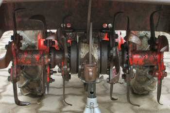

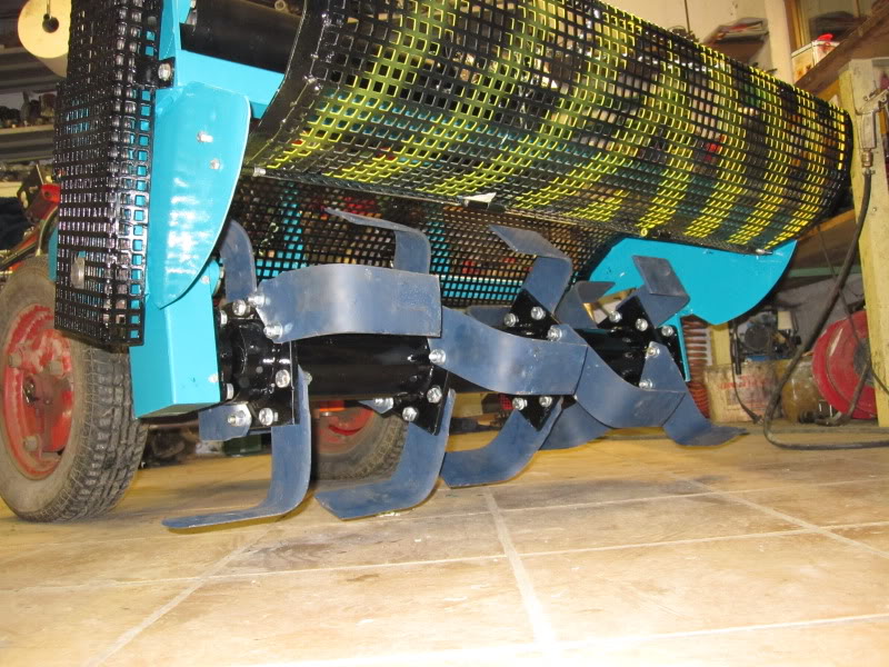

Получилась фреза-культиватор .
Как и у тяжёлых мотоблоков
Yura2704 написал :
А, какая "необработанная" ширина под редуктором в Вашем варианте получается?
Совсем необработанной почвы 5 см.
2sinelnikov.1
Какой мотоблок? Какой двигатель? Сколько передач и какова скорость? Все нужно посчитать,а то получится либо в пыль ,либо глыбами ,как у колумбийца под марихуану на видео.

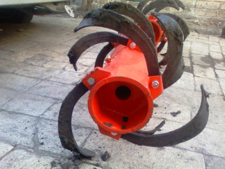

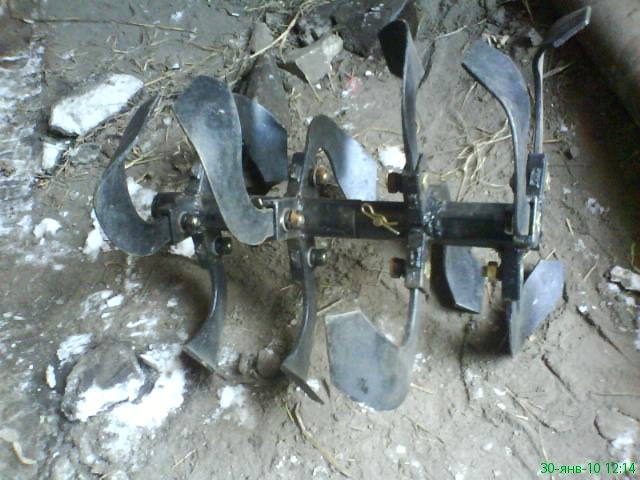

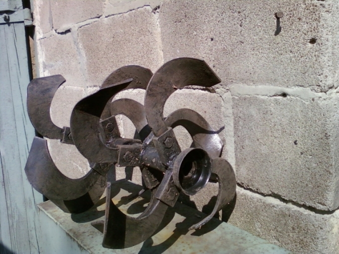

sinelnikov.1 написал :

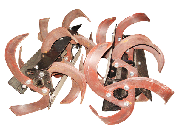

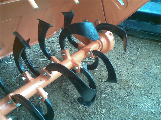

всем привет.давно слежу за форумом,оч.интересную тему подняли про фрезы,я уже 2вида попробовал,теперь хочу как у Alvis сделать.до весны сделаю всеж 40 соток во дворе и у матери 12 лопатой до осени копать.рессоры нарезал,просверлил,изогнул(серпом)на 4катушки с каждой стороны вышло 32луча.у Alvis 3 луча на катушку,вопрос как лучше 3 или 4 опыт эксплуатации есть у кого нибудь?
Оптимальный вариант с 3 лучами,ведь надо учиться из опыта тех кто поэтапно усовершенствовал фрезы.

Alvis написал :
В моей 105-ке зазор между фрезами больше 10см .
Есть над чем задуматься.

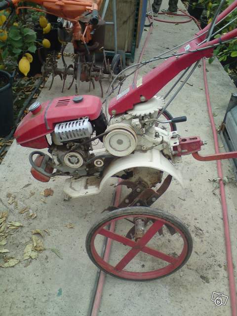

т-200,самоделка передачи цепью.обороты фрезы 1пер-90об,2-170,3-220.4-(не тянет)так что можно иглыбами,и в пыль.уменя стояли три катушки по 4 луча мотоблок подпрыгивал хочу поставить 4катушки с каждой стороны но боюсь что с тремя лучами прыгать опять будет.у нас земелька поплотнее будет чем в Орске,сам там шабашил когда жил,а тут орская схема подкачала.Alvis а у Вас есть на МБ задний ход?в#14 на фото Ваш МБ?

sanda написал :
sinelnikov.1 60 об/мин самые оптимальные обороты для лапчатых фрез можно и чуть больше
Чтоб небыло прыжков из двух половин в целом набирается фреза и имеет вид
растянутой пружыны или винта про это тоже говорит александор-
и лапки по форме чтоб были по острей и чтоб не было промежуток между лапками
смотря на фрезы свеху и сконца
Нет,мой НМБ-1 и имеет задний ход.

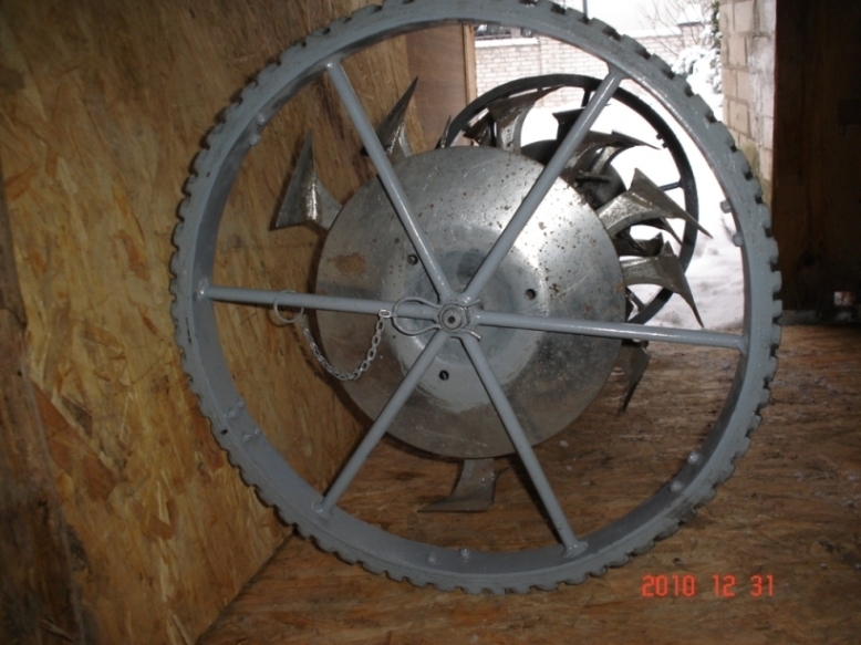

Мотоблоком МБ1 работаю лет 20 , с начало обрабатывал фрезами на 2 передаче, землю в пыль, спина мокрая, дыхание сбито , в ушах затычки . Потом нашел маломощный редуктор 1 / 100 навесил его на передок ( колеса от жигулей ) , отрегулировал по высоте так , что бы, когда фрезы уходят глубоко в землю колеса касались земли и вытаскивали мотоблок.
Результат: фрезы медленно ворочаются в земле и даже ось погружена ; земля комками около 4мм ; мотоблок не надрывается; держу одной рукой , шагаю сбоку не топча вспаханное (чтобы легче было менять направление увеличил длину ручек ).
Сейчас в тоске , у редуктора стерлись зубы.
