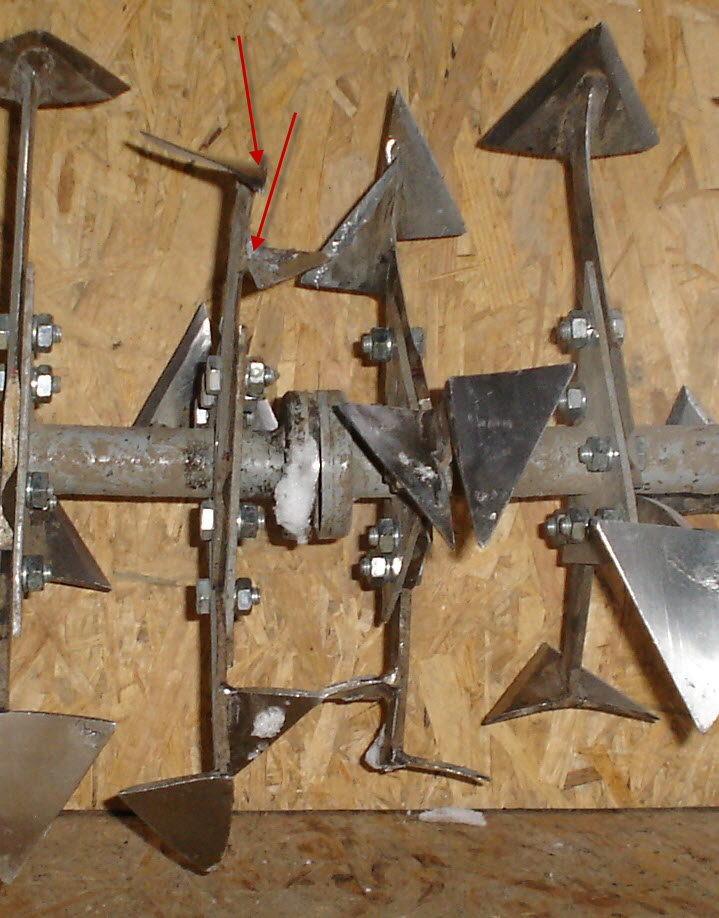

Столкнулся с проблемой - диаметр оси МК 20мм - где трубу брать, 3/4 внутр диаметр 21,5 не оч.хорошо, а верней плохо, кто что подскажет
Бело Кто то на какой то ветке советовал трубу по длине пропиливать болгаркой, потом зажать в тиски и сваркой.
uraalt Спасибо но это на крайняк

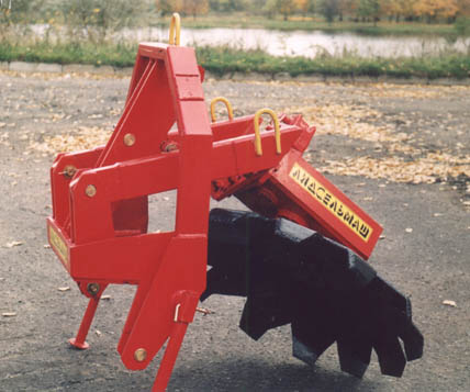

Uraalt мощи там 4.5лс двиг.ЗиД,заглубитель полоса 8мм толщиной,ок.40мм шириной,длинна 45-50см.край полосы срезан под углом примерно 45град.
Бело по колхозному,идешь в мастерские берешь пруток на 40-42мм(шоб никто не видел)отрезаешь сколько надо,сверлишь с торца на 20,2 или 20,5мм и усе.на Т-330 на гидроцилиндрах внутр.диам15мм внеш43мм может найдешь где.
Понятно. Тоже самое, что и на Неве. По "инструкции должно разрыхлять", а на деле как? На Неве огреха не остается. Толи фрезы рыхлят, то ли рыхлитель, но прокультивировано бывает равномерно, на одинаковую глубину.
на деле.как в инструкции.
Это похоже ветка по Неве, там диаметр тоже оригинальный - 30 мм. Трубу дюйм с четвертью разрезают шлифовальным диском, в тиски и сварка. Получается самое оно.

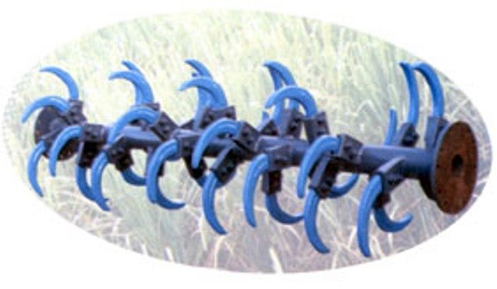

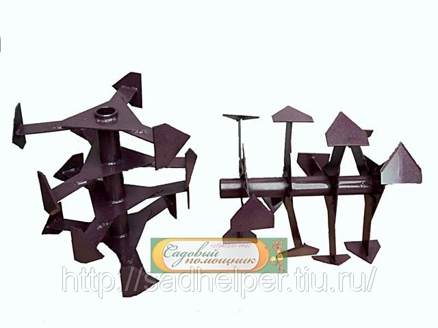

Уважаемые! Подскажите пожалуйста, для нормальной работы фрез "гусиные лапки" нужна мощность побольше, чем для заводских фрез? Они ведь, потяжелее будут? А то у меня движок слабоват, заводские фрезы (Нева) еле крутит. Изготовил ленточные фрезы, получились тяжелые и чувствуется нехватка мощности, боюсь как бы такое не повторилось с гусиными лапками.

На моём мотоблоке стоит двигатель с 6,5л/с и мощности хватает для лапчатых фрез шириной 90см.и глубиной оброботки земли до 23см.при вращении фрез около 1м/сек (вал вращаеться 50об/мин)
P.S. 1м/сек рекомедуемая скорость лапчатых фрез.IMHO

Думаю, хватит за глаза. У меня двигатель 5,5 л.с. Прет как зверь.

Спасибо. Убедили, буду покупать.
А сколько, хотя бы приблизительно, крутит Нева Мб2 на второй повышенной передаче на макс. оборотах двигателя? Как выставить нужные 50 об/мин. На заводских фрезах у меня нормальная вспашка получается только на макс. оборотах.

pol66 лучше сделайте самодельные тогда и члубина рыхления будет приличная

3600об/мин разделите на передаточное число первой передачи или другой,дальше разделите из передточного числа редуктора и получите обороты вала.
