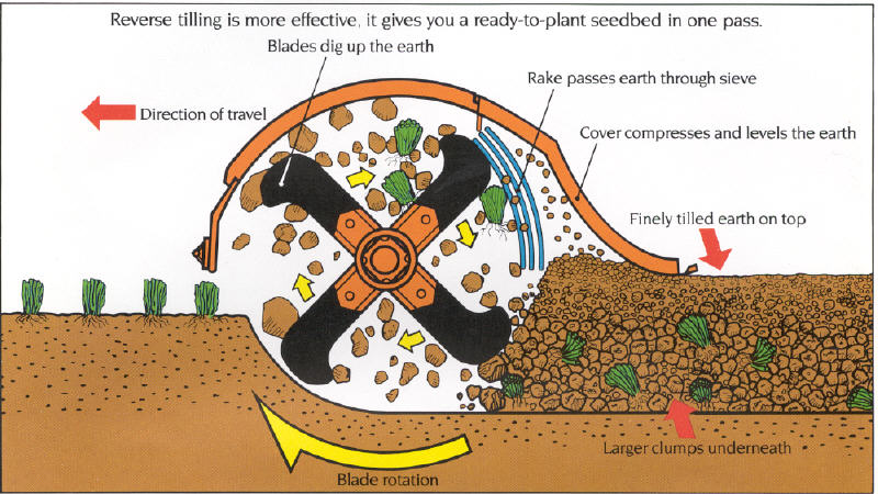

abaltais, У вас вобще супер оригинал . Тяпочки такие сердечные. В работе опробовали фрезу?
Кстать. Вчера при фрезеровании такая фреза легко рубала корень вишни в диаметре миллиметров 20.
Пробовал, но земля мокрая, так шла легко, фрезу буду доделывать.
Регистрация: 27.04.2011 Винница Сообщений: 171
Немного добавлю по самой сборке фрезы. Место сварки сегмента(тяпки) и луча надо хорошо зачистить, убрать все выступы сварки. Если они есть, там немного подливает земля. Сами лучи тоже желательно заполировать, очистить от краски. Особо не залипали, но так, местами были пятна налипшей земли. Особо не разгоняйтесь с шириной захвата. Больше внимания уделить глубине обработки. Чем поближе к высоте лопаты. Ширину всегда можно увеличить. Опять же надо учитывать качество грунта в вашей зоне и вес мотоблока.

Регистрация: 08.11.2010 Степногорск Сообщений: 554
Andrej Eirig написал :
вот еще раз по пытаюсь: снаружи заточка на лапке взрыхляет впереди себя , то есть по внутреннему кругу рыхлит себе стойка лапки, а когда внутри заточка, во внутреннем круге разрыхления проходит и лапке легче будет
рыхлить будет в любом случае, даже не заточенная фреза, лезть в глыбь просто не захочет, а вот все-таки заточка с внутреней стороны будет способствовать заглублению, особенно при движении в нижней части.
