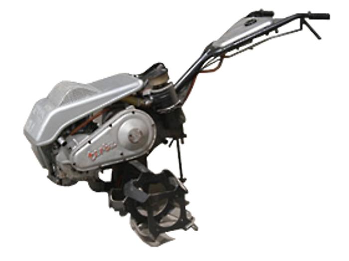

Привет самодельщикам.Вскочил вопрос:Чем определяется положение тяпочки на луче фрезы?Если ее приварить вровень,т.е. чтобы острый носик тяпочки не выступал вперед.Может меньше будет цеплять на себя траву? Кто-что думает?
Килогерц написал :
Правильно отметил Alvis что от параметры тяпочки влияют на тягу. А насчет травы еще можно поспорить. У вас был когда то крот так вроде бы с его фрез трава сама должна сползать так нет же наматывается на заточенные ножи. А на этих фрезах также на лапки будет наматываться.
Она (трава)никому ничего не должна.Вопрос был не о работе,а о траве.Если нет крючка(тяпочки выступающей вперед луча)уже травы быдет наматываться меньше,но это ж не значит,что не будет вообще,крючки то с боков остались.Я считаю это очевидным(наверное я ошибся и это не очевидо)поэтому и написал неразвернуто.По вопросу Крота(той же Невы)там фрезы входят в землю под таким углом,что у травы нет возможности соскользнуть с ножа.
По траве фрезеровать любыми фрезами - наказание Господне, через минуту вместо фрез будут 2 зелёных цилиндра. Может быть, уважаемый Килогерц имел в виду корни? Так лучше уж пусть наматываются, чем резать их ножами на части и оставлять в земле. Сорняков будет в 10 раз больше.
Сейчас или потом весной,по-моему некогда разбираться какие корни или трава зацепились за фрезы.Тяпочки,по моему,нужны ,в основном, для движения вперед.Ну,а,косвеннно-для рыхления.Или наеборот.
Кто-нибудь вывел формулу-"Зависимость размера фрез от мощности мотора.Т.е.Высота лучей,ширина фрез от мощности двигуна?Сезон на исходе,есть время поболтать.
